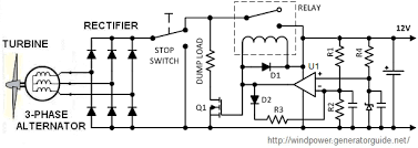

Tengo un inversor Axpert Max 7200w 48V 80A 2MPPT con 8 paneles de 445W. Tiene 2 entradas (input) de 4000W cada uno a por lo que puedo conectar 2 series de paneles de hasta 4000W. Mi duda es a la hora de ampliar ¿es posible utilizar un aerogenerador en vez de paneles? ¿En una de las entradas utilizar paneles y en la otra aerogenerador?
En caso de no poder ¿como se podría realizar un autoconsumo híbrido solar-eólico?

No estoy 100% seguro pero creo que los MPPTs del Axpert Max son exclusivamente para fotovoltaica pero mejor que otro forero con mayor conocimiento del Axpert Max te lo confirme
A bote pronto el único inversor que se me ocurre que admite fotovoltaica y eólica es el famoso Deye/Turbo energy

La entrada mppt de un controlador solar habitual no está pensada para una entrada de un aerogenerador ya que está pensada para la curva I-V del circuito equivalente de los paneles solares
Los aerogeneradores normalmente producen corriente alterna y posteriormente pueden tener un controlador para trabajar con baterías.
https://www.mahaurja.com/meda/sites/...%20diagram.png
Archivo adjunto 27983
Por ejemplo:
https://www.bornay.com/es/productos/...ores/wind-plus
Pero lo primero que tienes que hacer es realizar un estudio de viento donde piensas poner el aerogenerador para no gastarte el dinero y que luego no amortices la inversión, ya que los aerogeneradores necesitan mucho viento para producir algo de energía, y como son máquinas con movimiento de rotación, si no compras uno bueno, la probabilidad de que se te estropee es muy alta.
