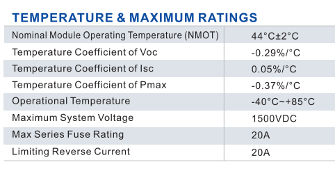

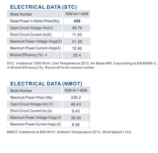

Las 4 placas que quiero colocarle son de las siguientes características:
Panel solar monocristalino RISEN de 450W
Voltaje: 24V
He adjuntado imagenes con las características técnicas:
Archivo adjunto 27972
Archivo adjunto 27973
Y con esto, quiero saber como es la forma más eficiente y correcta de conectar las placas al inversor.

Dos paralelos de dos placas y éstos unidos en serie.
Te tienes que fijar en el VOC de las placas e inversor.
Esas placas tienen un voc de casi 50v, así que sólo puedes hacer paralelos de dos placas.

La bateria al ser del tipo Gel, tienes que tener en cuenta no sobrepasar las tensiones maximas que vienen reflejadas en la serigrafia que trae, no sobrepasar los 30V aunque ya en las caracteristicas del inversor indica que su cargador corta la carga cuando llega a 27.4 - 28V
al seruna 200Ah C10 no deberia recibir cargas a mas de 35 - 40A que serian unos 480W, el que ahora tengas 2 placas de 250W es porque el que lo instalo sabia lo que estaba haciendo.
Los que han contestado lo primero que tenian que haber hecho es calcular bien el campo solar que ese inversor puede tener asociado, de entrada sin conocer datos del regualdor poner cuatro placas de 450W es una burrada, triplicarias la intensidad de carga admisible por la bateria con lo que te duraria dos telediarios, y la intensidad que demandara el inversor para su carga maxima (1500W) no sera mayor de 62A es matar moscas a cañonazos , eso si no quemas antes el regulador de ese inversor.
Para ese inversor de 1500W y con las caracteristicas que subes la instalacion inicial esta bien dimensionada, si tus necesidades son mayores y la bateria esta bien (hazla una prueba de descarga) lo unico que puedes hacer es montar una instalacion mayor.
