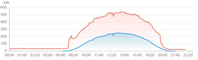

Acabo de terminar una instalación y despues de un par de días veo que que se genera FV en función del consumo, ver grafica,¿ a que se debe éste problema?
Archivo adjunto 27969
La planta es de 460KW, la configuración me la ha realizado mi proveedor pero el técnico está de vacaciones hasta dentro de una semana, es posible que alguien sepa el problema?

Es vertido 0, sin baterías, hay 5 inversores huawei (4 de 100kw y 1 de 60kw) , a cada inversor de 100kw llegan 10 string (tiene 20 entradas el inversor, conectados a los pares 2, 4, 6...) y al inv de 60kw llegan solo 3 string.
La grafica el rojo es el consumo de la fábrica y la azul determina lo que está generando los módulos, pero no están generando ni de lejos el 100% de lo que pueden dar, es como si se amoldaran a un tanto % de lo que consume la fábrica....

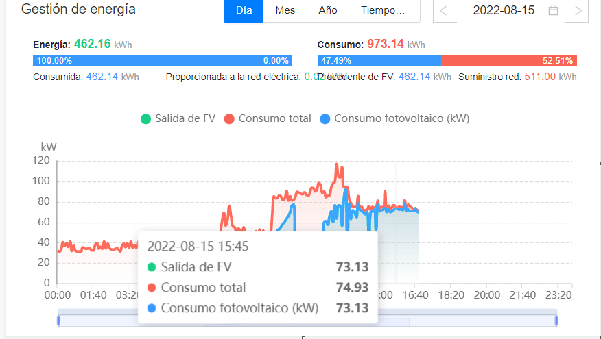

Te muestro una imagen de otra planta que tengo y ésta si que no muestra ese problema.
Archivo adjunto 27971
Como verás en la grafica, la producción FV se ajusta al consumo que tiene la fábrica, llegando a ser prácticamente al 100% en algunas horas, eso no está pasando en la primera grafica, la cual puede generar 460KW y como se muestra está llegando a unos 250kw. Yo creo que tiene que estar el tema en la configuración de los MPPT´s , creo que tendré que esperar al técnico de mi proveedor para que le eche el vistazo.... pero una semana generando la mitad de capacidad es un fastidio económico...

La linea roja corresponde al consumo total de la instaalacion, la linea azul es al grafica de la produccion del campo solar que es acorde al horario de irradicion, el campo solar puede que tenga placa para producir mucho mas pero no produce mas porque el consumo es el que es y al no tener bateria que almacene ese excedente su produccion se acomoda a la demanda (curvas casi coincidentes).
La diferencia entre la raya azul hasta la raya roja lo toma de la Red.
En la segunda instalacion que muestras (#5), la ventana de datos numericos tapa parte de la grafica, pero la produccion sobre las 13:40 tiene una bajada brusca mientras que las variaciones del consumo son muy pequeñas, en este periodo de bajada el consumo de RED (que no queda representado en ninguna de las dos ocasiones) se vera incrementado en lo que la solar no aporta.
En ambos casos la produccion siempre es menor que los consumos, en la primera grafica (#1) se ve que el pico de produccion son ~250kW sobre las 13:40, y el consumo de la instalacion unos 520kW, en esta grafica las curvas son semejantes, el consumo es el que demanda la instalacion, la produccion es la acorde con los horarios de irradiacion, Si los 460kW de planta que comentas se refieren al campo solar habria que analizar porque esa diferencia de energia o porqué la captacion no llega al menos al 80% de los Wplaca instalados en las horas centrales del dia. (orientacion, inclinacion, sombras?=
Las curvas de (#1) con una progresion y descenso de forma continua, sin picos, pueden correaponder a una instalacion de algun almacen frigorifico u otro tipo de nave industrial en la que no hay picos de produccion ya que va en consonancia con la posible temperatura exterior y la energia que se necesite para mantener una temperatura interior constante.
En la grafica (#5), hay grandes altibajos en el consumo, hay un consumo mas o menos constante de 25 - 30kW durante horas nocturnas, sobre las 7:20 aparecen dos picos de hasta unos 80Kw que remiten y como a las dos hora ya se establece a partir delos 80kW con picos en momentos puntuales que llega a los 120kW, esto puede denotar actividad fabril en esa instalacion.
En la parte superior de esta captura se puede leer que la Energia solar aporta 462.16 kWh, que la energia total consumida son 973.14kWh con lo que el consumo de la Red son 511.00kWh ( el 52.51% del consumo total).

Metter mal instalado
Correcto, moví los toroidales a media tensión cambiando la relación de transformación y ya se arregló
