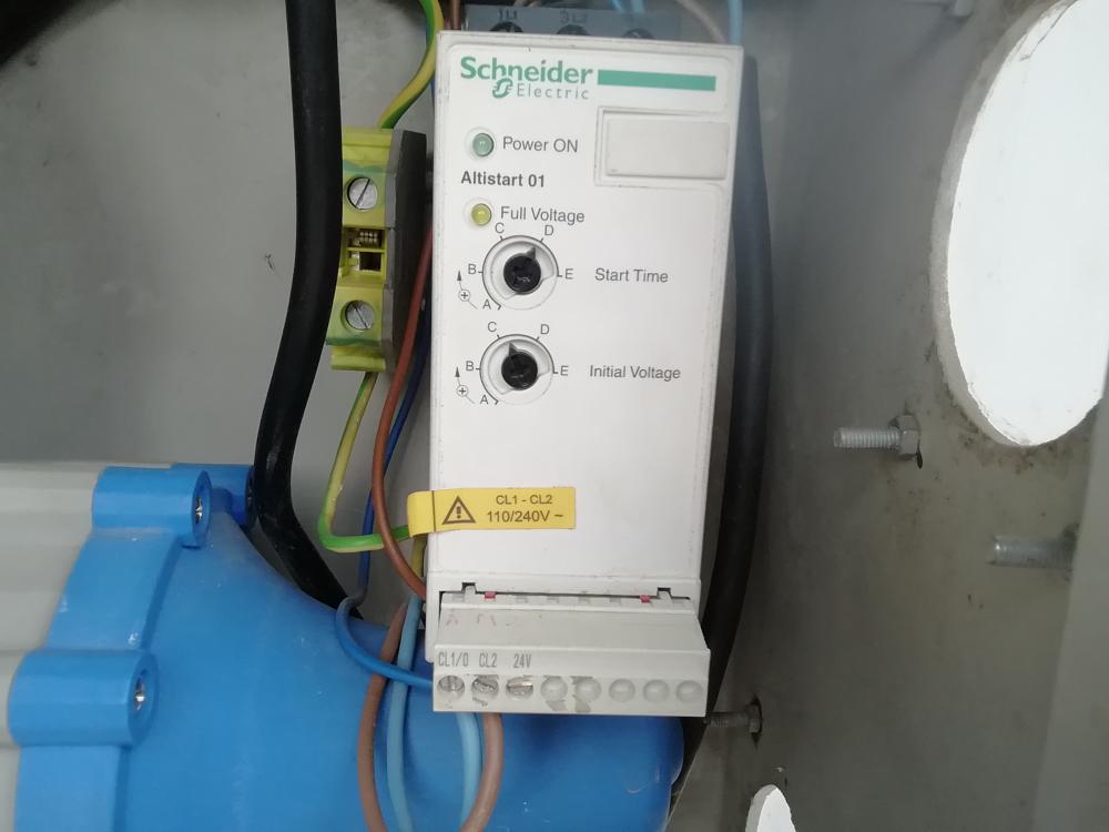

Mi bomba es 1Cv, arrancador suave "de marca" y asunto resuelto, antes me pitaba al Arrancar por sobrecarga medio segundo.
Es fácil de poner, si necesitas foto te la hago del cuadro y te digo modelo.
Archivo adjunto 27967
