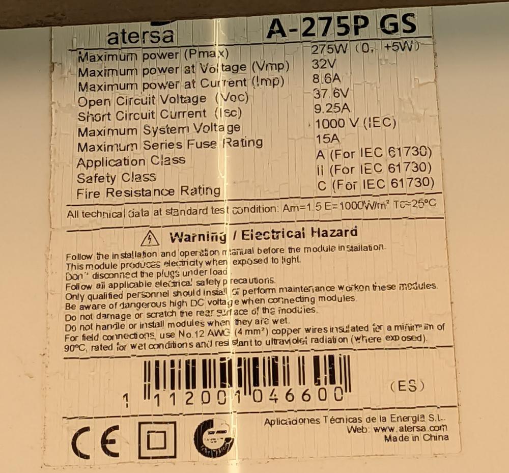

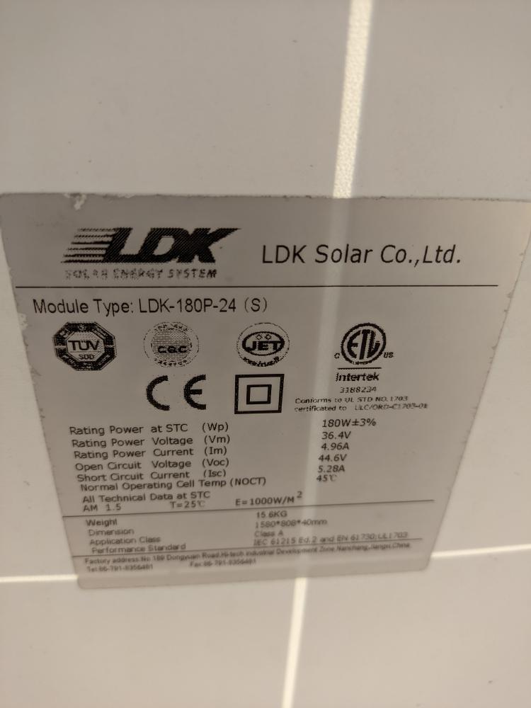

Hola, recuerdo lo que tengo puesto:
Regulador Midnite Classic 150
4 placas en paralelo 275W Voc 37,6V Isc 9,25A conectados a un hibrido 2430 (2400w 3000Va 24V)
9 placas (3 paralelo + 3 serie) 180W Voc 44,6V Isc 5,28A al Midnite <----de normal no pasan mucho de 1000w, hay días de 1300w y excepcionalmente me pasa de 1500w de pico
Mi idea sería, mientras veo como migrar a 48V, coger 3 de las placas de 275W, ponerlas en serie y unirlas al paralelo que tengo de 3 placas de 180W, el problema es que no se si con tanta diferencia de Voc realmente ganaría algo.
El hacerlo así seria para dejar con el hibrido solo 1 de 275w ya que se ve que no gestiona bien la carga y antes de que el Midnite termine el bulk el hibrido me pasa a flotación, me dice que están cargadas las baterías y deja de suministrar corriente a la batería cuando aún le falta bastante para llegar al paso de absorción en el Midnite
Archivo adjunto 27870Archivo adjunto 27871

El problema no esta en el Voc, no interpretais bien los parametros, el Voc solo se contempla para comprobar si la tension maxima de entrada del regulador admjite ese valor y en tu caso 37.6v x 3 placas = 112.8V, que al ser un regulador que admite como maximo 150V de entrada no hay problemas.
El parametro a tener en cuenta a la hora de perder potencia por hacer paralelos con series de distinto Vmp, tu caso, ( 3 x 32 Vmp = 96V y 3 x 36.4Vmp = 109.2V) es que todos los voltios que excedan de la serie de menosr Vmp se pierden, las tres series de las placas de 180W su Vmp no pasaria de los 96Vmp con lo que perderias cerca del 14% de la potencia de esas placas, de cada placa perderas unos 20.8W (36.4v - 32v = 4.2v que para una Imp de 4.96Amp son 20.8W) como tienes 9 placas -> el resultado es como si tuvieras una placa menos.
Segun lo engorroso que te resulte recablear el campo solar puedes hacer la prueba y los con datos que resulten comparar y valorar que opcion te merece mas la pena, la fase Bulk es muy importante en la recuperacion de la descarga nocturna al amanecer y el Midnite gestiona mejor las cargas, maxime si tiene la sonda de temperatura conectada, el hibrido no tiene sonda, la decison es tuya.

El problema que tienes (en verano), es que las placas de 275w tienen un Vmp de 32v (a 25°C), y es obvio que con calor, le llega bastante menos..
Estas placas en verano, con el calor, seguramente no pueden proporcionar la tension de bulk para vasos de traccion.
Pero trabajan bien y cargan la bateria, hasta cerca del bulk.
A partir de este momento, las otras placas siguen y se encargan de terminar el Bulk y hacer la Abs.
Cuando ha pasado la temporada de calor, con el fresco, la cosa cambia, porque estas placas de 60c sacan 32v o mas, y hacen bien su papel, con un rendimiento optimo.
En la mayoria de los casos, falta cosecha en invierno, y sobra en verano.
Por eso, yo no cambiaria nada a la configuracion actual.
