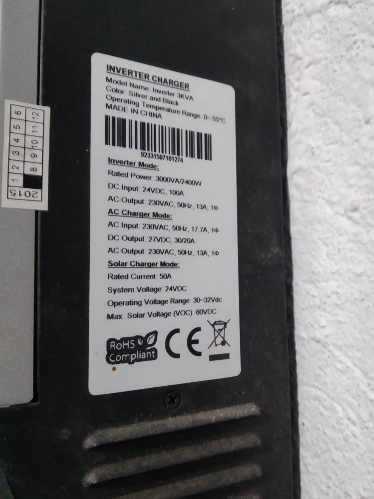

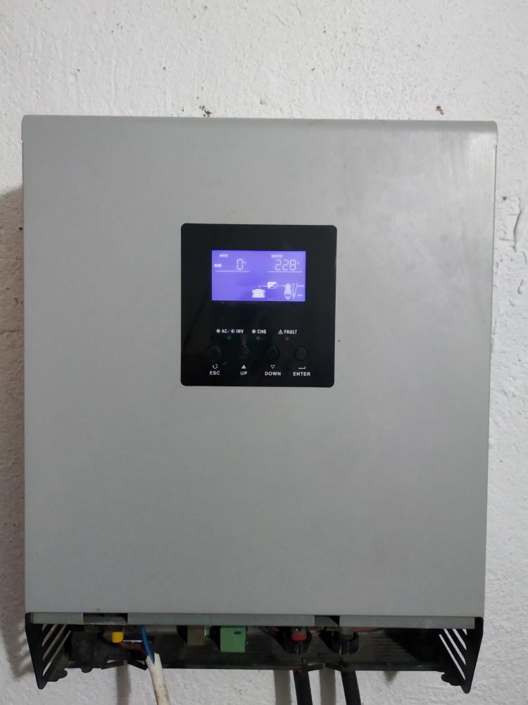

Decir que conecté las dos placas en serie y las junté al paralelo con las otras 10 y funciona perfectamente. Por lo que hace al PWM, no consigo ver marca ni nada por el estilo.
Es un Regulador de 60A en entrada PV, inversor de 3KW de punta y cargador desde electrogenerador o red. Es de los típicos 3en1 que me da la impresión de que los fabrica uno para todas las marcas... Jajajaja

hola, en realidad es un 2000w reales, y dice de pico 3000w pero yo no me lo creeria, no le pasaria mas de 2000w pues el vdc max de placas te da 60vdc y no 80vdc como los de 3000w y
asegurate que puede equalizar

Este lo uso solo para cargar con el generador en caso de emergencia. La carga normal, equalización, etc... La hago con un Midnite Clàssic 150/96. Pero gracias por la información

perfecto, mejor asi.pero tambien puedes aprovechar su inversor para algunos usos y descongestionar el inversor principal
