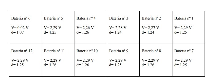

Ayer por la tarde me desplace donde esta la instalación Pv aislada y realice las mediciones de voltaje y densidad de todas las baterías/vasos, resultando lo que te adjunto en la imagen:
Archivo adjunto 27875
Como podrás ver la batería nº 6 esta con prácticamente 0 voltios y densidad del agua destilada, por lo que efectivamente esta muerta.

He medido ayer por la tarde los voltajes y densidades de cada batería, los he puesto en contestación al mensaje de Luisetrix. No tengo muy claro si puedes ver la contestación, por ti acaso te pongo lo obtenido:
Archivo adjunto 27876

Pues con esas medidas, desde luego lo más barato es comprar un vaso igual, estará entre 150/200€ así a ojo.
Eso te daría tiempo para pensarte bien que batería pones cuando haya que cambiarla entera.

El vaso nº6 con esa tension practicamente esta en cortocircuito, cambiar el electrolito no te llevara a nada pues interiormente posiblemente se han unido placas positivas con negativas por deformacion de alguna de ellas.
Mide la tenson de ese vaso cuando la bateria este cargando a una intensidad grande y tambien descargando a una inensidad tambien grande, fijate bien en la polaridad que presenta en ambas situaciones y sube los datos de tension, polaridad e intensidad tanto en carga como en descarga.
Re: Sistema Outback casi muerto. ¿Baterías fin ciclo vida?
Efectivamente, con 0v y 0 de densidad ( o 1, que es lo mismo) yo ni intentaría recuperarlo. Está muerto.

Vaso 6 está muerto. No intentaría recuperación.
Comprar otro vaso individual. Por supuesto.
Con esas densidades y esas tensiones esa bancada de baterías con un vaso nuevo puede dar muchos años de vida útil aún.

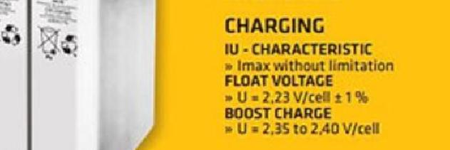

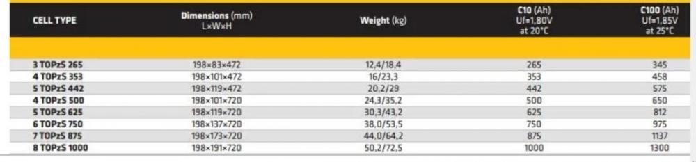

Si decides cambiar el vaso mira que sea sea por uno que tenga las mismas caracteristicas, te adjunto dos capturas para que veas las de ese vaso TOPzS 5 625,
tension de flotacion 2.23V, de Ecualizacion/Boost 2.35-2.40V, tipo de celda (recipiente) -> 5 puedes ver medidas y peso asi como capacidad en C10-> 625Ah (descaga en 10 horas con una tension al final de su descarga se 1.75V para una temperatura del electrolito de 20ºC), que equivalen a 812Ah C100 (descaga en 100 horas con una tension al final de su descarga se 1.85V para una temperatura del electrolito de 25ºC)
tienes opiniones varias, la decision ya es tuya.
.Archivo adjunto 27884
.Archivo adjunto 27885
