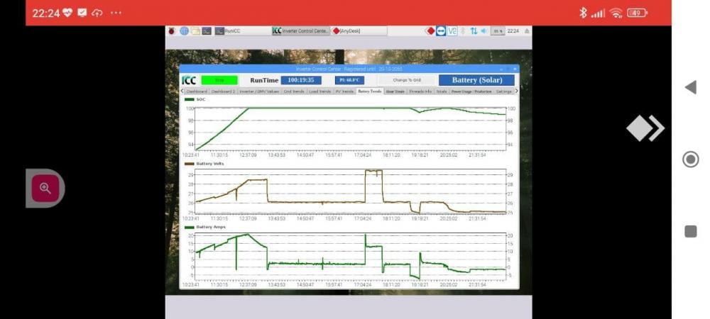

La grafica revela que la intensidad de cola no es correcta. Para esa capacidad a que intensidad crees que deberia finalizar la absorcion?? Desde luego 15A para nada.
Despues la grafica revela 29,7V de tension de absorcion a 40 grados que es una barbaridad para esas baterias. No se si lo sabras pero los voltajes de absorcion y de flotacion dependen de la temperatura de los vasos que sera mas alto que la temperartura ambiente.
Estos inversores no tienen sonda de temperatura para cargar las baterias por lo que hay que poner diferentes voltajes si hay mucha variacion de temperatura. Por ejemplo, 29,7V es una absorcion para 25grados centigrados.
Sabes cual es para esas baterias el coeficiente de correccion por grado para los voltajes de absorcion y flotacion??
Igual a 40 grados tiene q bajar casi 2V. Y quizas a 28V la intensidad de cola sea mas baja y el inversor pase a flotacion antes.
Asi que no, la grafica de carga no es correcta en ninguno de sus parametros.
Lo primero que hay que hacer es medir densidades de los vasos y ver si no hay desviaciones exageradas entre los vasos.
Si las densidades son mas o menos igualadas hay que retocar los voltajes de absorcion y flotacion si tenemos temperaturas extremas en los vasos.
Si las densidades son muy dispares hay que ecualizar manualmente para igualar densidades.
Por supuesto el voltaje de ecualizacion tambien depende de la temperatura. Por ejemplo a 40grados meterle 31V a esas baterias para ecualizar es matarlas directamente.
Yo diria que a 29,7V de absorcion a esa tempertura esta ecualizandolas todos los dias.

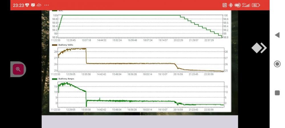

Buenos días, después de unos días de vacaciones volvemos a la carga, aún no he cambiado nada, lo haré hoy o mañana, pero mirar la gráfica que hace estos días
Archivo adjunto 28000
Que explicación tiene esto?? no entiendo porqué hace como dobles las etapas.

hola, mira , no debes calentarte tanto con las graficas y lo que hace si al final lo hace todo.
a modo de ejemplo te comento lo que me hizo a mi estos dias, a partir de las 8 ya empieza a producirme , no mucho pero a las 9 ya estan cargadas las baterias , o casi, y en flotacion a 27,5v , pues bien puse sobre las 10h la equalizacion ,y veo que no hace nada, asi media mañana y cuando ya me olvide de ello , por la tarde veo que huele a acido y miro el inversor y veo que esta equalizando, y eran las 6h de la tarde, asi que me quedo tranquilo , el hace su programacion y lo hace cuando quiere,en contra de toda logica pues a las 11 deberia haberlo hecho y sin embargo no empezo hasta las 6h p.m. , esto te cuento como anecdota, y habia sol y produccion de sobra para hacerlo.

Buenas, no es que me caliente, las que se calentaban estos días de atrás antes de cambiar la configuración eran las baterías, estaban mucho tiempo en absorción y eso las pone calentitas calentitas, y las perjudica en su durabilidad. Gracias por tu comentario. Seguimos observando.

El truco del almendruco by Tejota TM se desconecta poniendo el 30 en EDS. De esta forma desactivas los menus de ecualizacion y dejas al inversor sin control del tiempo de absorcion fijo, o sea aplicara su tiempo de absorcion via algoritmo interno. Pon el 30 en EDS y veamos como salen las graficas a ver si la Icola baja a menos de 10A y el tiempo de absorcion es ya normal. Si asi fuera, todo ha sido la temperatura. Las Cynetic son muy sensibles a la temperatura, asi que lo mejor seria que te preparases una config del 26 y 27 para invierno, otra para verano y si quieres otra para primavera-otoño.
Si el inversor persiste en seguir alargando el tiempo de absorcion segun su algoritmo interno habra que seguir fijando ese tiempo con 30 EEN y con los 0 dias de 35 pero en 31 tienes que poner el mismo valor que 26 para que sea ese el voltaje de absorcion compensado por temperatura. El tiempo de 40 min de 33 lo puedes ir modulando hasta ver que la Icola esta por debajo de 10A a pendiente cero, o sea casi paralela al eje de tiempo.
Date cuenta tambien que en la grafica se ve un tiempo de absorcion de casi 80 min. Eso es porque se suman el tiempo de absorcion por algoritmo (el normal) mas los 40 min fijos del truco. Por eso te digo que hay que ir modulando ese tiempo del truco para hacer la grafica muy parecida a la que pongo de ejemplo para 48V.
En tu inversor la señal E9 parpadeante en display marca cuando empieza el truco.
El plomo es asi de "caprichoso" con todas las variables (temperatura, voltajes, tiempos, densidades) pero si las cargas se hacen bien la mayor parte de las veces dura muchisimo. Si se desatiende es cuando se sulfata y te dura una siesta corta.
Buenas tardes, después de pasar unos días complicados por problemas médicos volvemos a la carga, cambié los parámetros como indicaste y esta es la gráfica que hace regularmente todos los días, que tendría que hacer ahora que ya no hace tanta calor, mantenerla algún tiempo más o ir cambiando algunos valores.
