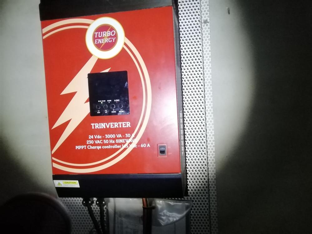

mi inversor llega a 31V, que le doy en manual (no me han explicado desde el primer día cómo, llamaré a la empresa otra vez) tocando la flotación y subiendo a esos 31V cuando debería ser 34V que si me llega cuando monte las otras placas con el otro regulador
Si las caracteristicas de tu equipo indicaan que la tension maxima de batria es 31V no puedes conectarle un regulador exterior par llegar a los 34v ya que quemarias el hibrido.
sube foto de la pegatina de caracteristicas del hibrido o en su defecto al menos marca y modelo ya que hubo una epoca que salian hibridos para tension maxima de bateria 31V (tensiones maximas propias de baterias de Gel o AGM) pero para un correcto mantenimiento de baterias acido-plomo no sirven.
ya comentaras
Re: Baterías plomo, calor y valores aproximados De carga, flotación y esas cosa
[QUOTE=solflitos;444913]Si las caracteristicas de tu equipo indicaan que la tension maxima de batria es 31V no puedes conectarle un regulador exterior par llegar a los 34v ya que quemarias el hibrido.
ya comentaras[/QUOTE
Este es del. 2016, pues gracias por el aviso, ni idea tenía, en su día me comentasteis por aquí (elcobarde, hace ya) de dejarlo de esclavo bajando el voltaje del regulador de las otras placas, conectar a baterias y por ahí sumar esos W extras.
Este regulador tiene más menús que no aparecen ni explican en las instrucciones, por eso ecualizo "a mano".
te dejo fotos.
Archivo adjunto 27835Archivo adjunto 27834
llamé a la casa y me remitieron al proveedor y hasta hoy, sube a 31V, este es, ya sabemos la marca!.

Eso es un Voltronic Axpert de los primeros pintado de otro color , los que tenían el pf de 0.8. Por eso sólo saca 2400w. Esos híbridos eran asesinos de baterías de plomo. No se les puede programar el tiempo de absorción y no la hacen correctamente.
Es lógico que las baterías no te duren todo lo que podrían durar.
Hoy en día los encuentras por Aliexpres por menos de 300€.
Si fuera yo compraría uno nuevo que pueda ecualizar y programar tiempo de absorción. No será mucho más caro y te ahorrará quebraderos de cabeza.
