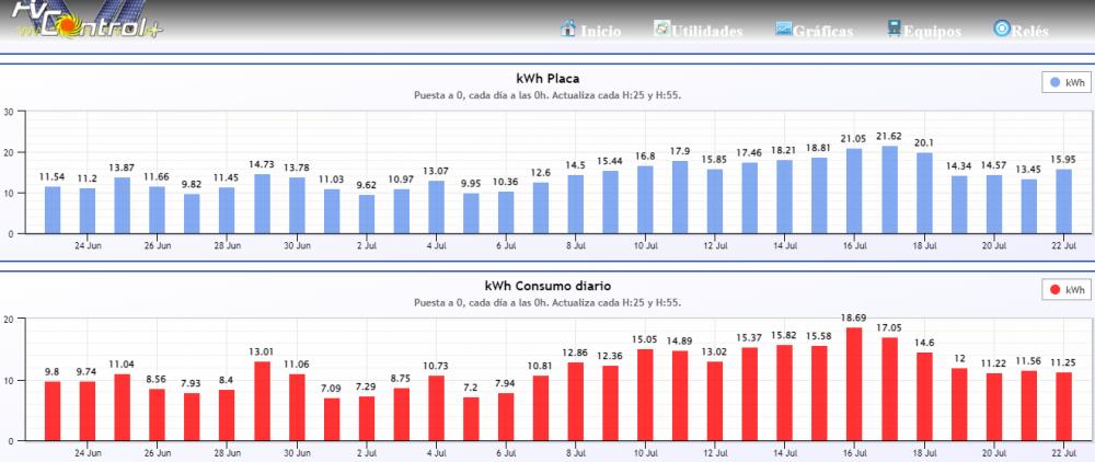

Yo vivo aislado de red (por cojones, no nos llega red a la urbanizacion donde vivimos) en una casa normal con nevera, lavadora, tele, portatil y pequeños electrodomesticos varios, piscinita en verano, ... La cocina y el calentador de agua son de gas y la calefacción en invierno es un insert de leña. Es una urbanización en medio del bosque pero es nuestra primera vivienda, vivimos mi pareja nuestro hijo y yo. Y aunque hay algunas casas de fin de semana, somos varios los que vivimos todo el año por aquí.
Tenemos 8 placas de 400 y 12 baterias cynetic 1500 Ah. Con esto por ahora no nos ha hecho falta tirar de generador ni un solo día. Pero siempre hemos sido muy conscientes de nuestros consumos eléctricos y de agua (que agua tampoco llega y la recogemos de algo que había antes que se llamaba lluvia). En verano por ejemplo tenemos el aire acondicionado todo el día en marcha, pero cuando llega la noche lo paramos y nos enchufamos el ventilador al lado de la cama. No hemos probado de dejar el a/c encendido toda la noche, pero tampoco nos hace falta.
Vamos, que poder se puede sin problema, pero todo depende de los consumos que tenga cada casa. Si te llega red, empezaría con autoconsumo y luego ampliar y poner baterías, o no, depende de si veis que vuestro ritmo de consumo se puede adaptar bien a la producción solar.

Yo hace tres años que vivo aislado.
Tengo de todo "lo normal". La cocina la tengo de gas, pero es que no la quiero eléctrica ni regalada. Si se acaba el gas cocinaré con leña.
El agua caliente la tengo con gas pero ya estoy preparando uno eléctrico.
Por lo demás... La lavadora la ponemos casi todos los días. Hay días que dos veces (ya, yo tampoco lo entiendo, pero mi mujer se pasa la vida lavando... Como es gratis [emoji57]). Lavavajillas aún no tengo porque tengo que hacer obra para buscarle sitio, tengo aire acondicionado, microondas, un combi "normal" de dos metros, cafetera automática, depuradora, mi mujer teletrabaja desde casa, tengo dos routers, ventiladores, tele, todas las luces que necesito... Vamos, que no echamos de menos nada de lo que tenemos en el piso. De hecho tengo más potencia aquí en el campo de la que tengo contratada en el piso.

Tengo 4300wp y batería opzs 1200ah C100. Aunque en cuanto pueda mi idea es ampliar con 2000/3000wp más
Mi consumo y producción los puedes ver en la gráfica abajo. Pero es muy relativo, depende de si pongo el AA o no, si sale nublado no se enciende la depuradora... etc, vamos que no es siempre el mismo, nos adaptamos al clima.
El agua caliente estoy pendiente de hacer algo de fontanería para poner uno eléctrico sin quitar el de gas y calentar el agua con excedentes. Ya estuve haciendo pruebas este invierno con un radiador y calculo que puedo tener unos 9/10 meses al año el agua caliente gratis, si los astros lo permiten claro.
Como te han dicho, hace falta un generador para cuando vengan días malos, yo no lo uso si no son más de 3/4 días. Mi generador tiene (Bueno, tenía porque me lo robaron) 26 horas de funcionamiento en algo más de dos años, la mitad de ellas fueron soldando, no para cargar las baterías.
Cuanta más placa menos gasolina usarás.
