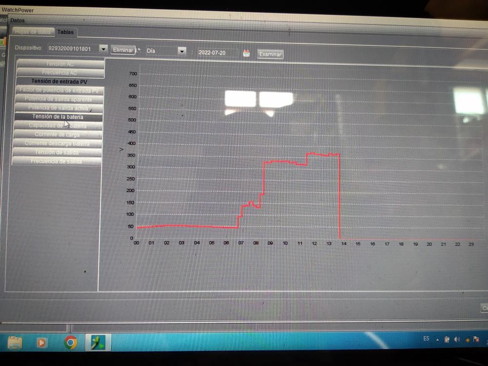

Buenas, mirando en Watch Power las Gráficas me he dado cuenta que según el programa las placas están produciendo unos 50 V de noche.
Tengo un Axpert VM 3 de 5000W, 8 placas en serie de 410 W y 5 Pylontech 2000b.
El neutro a tierra ya que la instalación es aislada.
Una pica en exclusiva para el chasis de las placas y otra para el resto Casa, rack de baterías, etc.
Curiosamente el voltaje es el de la batería (50V)
¿Estará generando corriente inversa el inversor?
Archivo adjunto 27778

Que te marque 50v en paneles con un string de 8 placas no es tan raro. Eso lo puede dar sólo por el alumbrado de la calle o una luna muy llena
Otra cosa es llamarlo producción.
Comprueba con una pinza y verás que amperios tienes cero patatero.
Tienes voltaje pero sin corriente, eso no produce nada.
Por otro lado fiarte del watch power, en fin, es como fiarte de la pantalla del híbrido.
Para salir de dudas mejor haz pruebas con una pinza y un tester.
Pero no te hagas ilusiones que producción por la noche no tienes [emoji57]

Produccion es wattios que es igual a voltage por intensidad.
Puedes tener cientos de voltios que si la corriente es practicamente 0, la produccion es 0.

Lo que me mosquea es que coincia practicamente el voltaje de la bateria con el que muestra el programa.
Esta noche iré por la instalación y medire con un tester. Ya les contaré

A mi me mosquearia que no coincidiera. Ahi si que estaria pasando algo realmente raro. Por la noche los inversores controladores generalmente dejan conectado los paneles a la bateria para detectar cuando amanece.
Pero de nuevo, produccion no es lo mismo que voltage. Porduccion es voltage multiplicado por corriente.

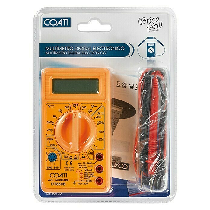

Archivo adjunto 27848
4 euros en el bazar chino. Mide en la escada le micro amperes. Fijo que decir que una tira de leds parece que brilla un poquito es mas preciso.
Yo tengo exactamente ese de la foto. Yo en el trabajo uso multimetros fluke de mas de 1000 euros i electrometros de mas de 15k euros i ya te digo que ese multimetro puede medir centenas de microamperios sin demasiado error. Para el que tenga curiosidad de que son los electormetros, son como amperimetros pero para medir corrientes de pico i fento amperios.
