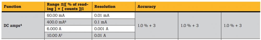

Madre..... hay que aplicar las formulas bien.
No se si te has dado cuenta de que no estas usando la resolucion correcta ya que tu has puesto 1mA cuando es 0.01mA. Osea si lo quieres usar en amperios como tu lo has hecho habria que cambiar 0.001 por 0.00001.
Archivo adjunto 27851
Pero bueno lo hare yo por ti.
La formula es medida +- (medida*error%+resolucion*cuentas) como bien has dicho.
Entonces para medir seleccionamos la escala de 60mA que tiene una resolucion de 0.01mA sacado de la hoja de datos que has pasado. Este multimetro tiene error de 1%+3 eso significa (usando todo en mA para simplificar):
medida=2mA
resolucion=0.01mA
error=2%
cuentas=3
Aplicandola formula
= medida+-(medida*error%+resolucion*cuentas)
=2+-(2*1%+0.01*3)
=2+-(0.02+0.03)
=2+-0.05
Osea un rango de error de 2.05 a 1.95mA
Si ahora me dices que escogiste la escala de 6A con una resolucion de 1mA para medir una corriente de 2mA, el problema no esta en el multimetro i es normal que siempre te midan tan mal.

Cierto, ahi tienes razon, cuando me equivoco, lo reconozco, la resolucion es 0.01 sobre la escala de miliamperios.
2+((2x1%)+(0.01x3)= 2.05mA
2- ((2x1%)+(0.01x3)= 1.95mA
Error total 2.05-1.95= 0.1mA
Pero eso no quita que esa basura que has puesto sirva para medir en esa escala porque no lo hara, a ver si te aplicas el cuento cuando cometes un error y lo reconoces como suelen hacer los demas.
Vamos lo hara porque algo mostrara esa cosa, pero bastante fuera de la realidad.

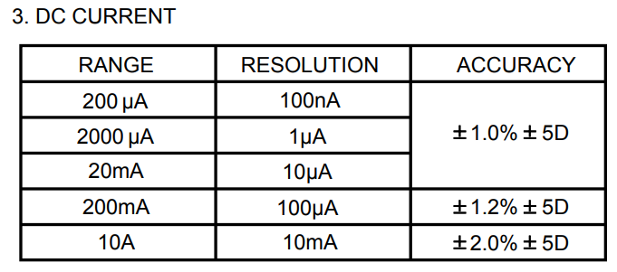

Por cierto, he buscado la hoja de datos i he encontrado del que propuse http://www.all-sun.com/manual/Dt830_en.pdf
El primero que he visto vale 4.76 en aliexpress que hasta se encontrara mas barato. Esto es lo que dice.
Archivo adjunto 27852
Veremos cuanto de real es eso.
