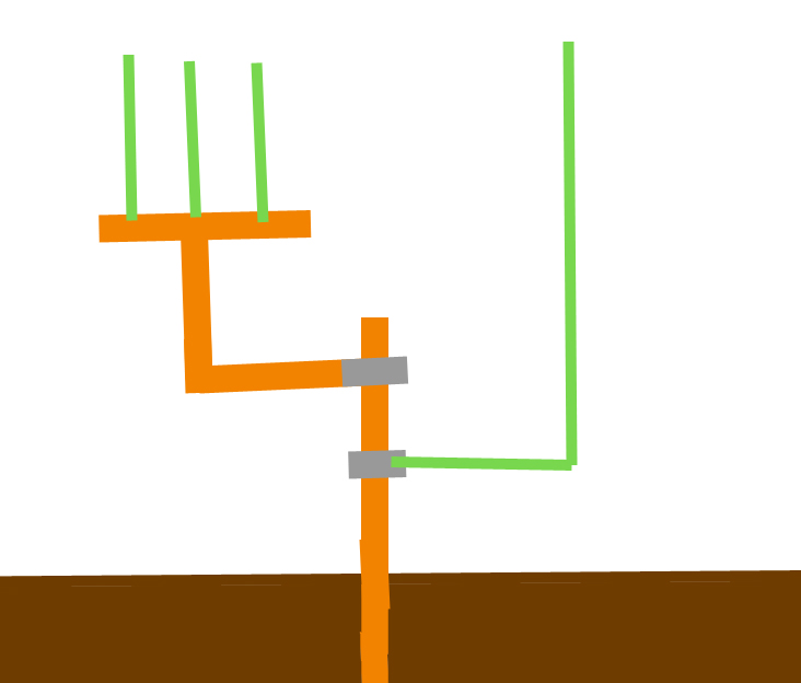

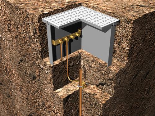

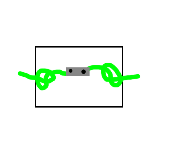

mikeekim ¿Con esto te refieres a que tiene que ir literalmente directamente a la pica o basta con que llegue por cable independiente al embarrado de tierras?
A la cabeza de la pica, asi:
Archivo adjunto 27756
Y lo que debes evitar es esto porque derivara cierto voltaje hacia las demas.
Da igual si las demas las conectas asi, la de paneles como en la imagen de arriba justo en la pica y la mas baja de todas las demas.
Puedes poner las otras 3 con un concentrador como en la imagen de abajo y a pica, pero la de paneles directo a pica y que en la pica quede por debajo del concentrador de las otras 3
Archivo adjunto 27757
Asi:
Archivo adjunto 27758

Muchísimas gracias por los esquemas. Me queda claro. Me gustaría saber si Pidjey quiere añadir algo más al respecto en contraposición, como especial rebatidor de la propuesta.

Si utilizo la opción de dos picas diferenciadas entre ellas lo más probable es que tenga que dejar bastantes metros de distancia para que no creen potenciales peligrosos en el terreno. Pero por otra parte entiendo que tengo que garantizar la equipotencialidad entre tierras; es decir, debería unirlas de algún modo ¿cierto?
Y eso probablemente implicaría hacer zanja entre ambas para realizar la conexión. En la gran mayoría de los casos si el suelo está ya pavimentado esto implicaría realizar obra mayor. ¿No resultaría de nuevo más simple la unión a la pica de la vivienda con el formato que propone mikeekim?
¿Hay algún otro modo de garantizar la equipotencialidad?
Re: Toma de tierra en instalación aislada - Por favor, la respuesta definitiva.
Correcto, la clave es la equipotencialidad, en la imagen del reglamento del 73 se ve muy claro y también queda claro en el borrador de la bt40. El problema normalmente viene de la interpretación incorrecta de separación de tierras, ya que el reglamento se refiere a separación de la tierra de alta tensión, en la parte de baja tensión lo que se pide es equipotencialidad dentro del conjunto de la instalación de usuario
El formato que propone mikeekim es el mismo que el que se propone en la figura de puesta a tierra del 73

Pues muchas gracias, e estoy temiendo que no voy a tener acceso a la pica principal de la vivienda. Creo que no es registrable y el electricista ya dejó tirado el conductor principal de tierra desde la pica hasta el cuadro donde unió todas las tierras de la vivienda.
En este caso ¿cómo logro la equipotencialidad con el sistema propuesto? ¿Corto el cable principal de tierra que va a la pica existente y meto todas las tierras de la vivienda a la nueva pica que yo ponga? ¿Lo consideráis adecuado y lógico?

No, todas a la pica, pero las de la vivienda por encima de la de paneles, y la de paneles en la misma pica pero independizada de las otras y la mas cercana al suelo.
Si tienes que empalmar el cable de tierra de paneles para hacerla llegar a la pica, lo haces, pero que no este paralelizada a las de la vivienda, la sacas del concentrador, que seguramente el concentrador este en la cabeza de la pica y en cada esquina del concentrador tenga 1 conector.
La conectas por debajo.

Pero si se transita, con boveda y tapa imposible que te salga mas a cuenta, que alargar el cable hasta la otra pica.
Y si necesitas empalmar el cable de tierra de paneles, usa la misma seccion, y en el empalme con una buena regleta para 2500v y si es para 10kv mejor y le pones una caja de conexiones para superficie, de las que llevan tapones y se cierran hermeticas.
Que para tocar el empalme, quien sea tenga que hacerlo a proposito y le cueste, que no se pueda llegar al empalme por accidente.
