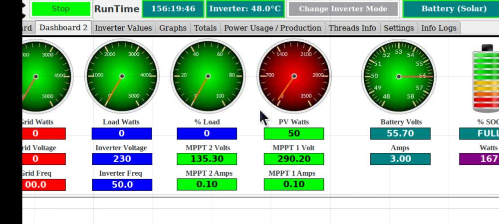

Re: Alerta Baterías (salta BMS) sin motivo aparente
Yo utilizo el ICC solar
Archivo adjunto 277167
Tejota
Ese hardware-software parece potable (no lo he probado). El precio parece bastante competitivo para una Rpi4, una sdcard, un alimentador (pilla el de 60V-5V) y el software. Viene de Africa. Eso puede ser un problema o no. Nunca he comprado cosas en Africa.
Te faltaran los cables: dos. Uno entre Rpi y bateria maestra, y otro entre Rpi e inversor. Esos los tiene caros en la tienda. Yo intentaria hacermelos con las instrucciones dadas en anteriores posts mios en este hilo. Solo hace falta un crimpadora de rj45 o que te lo hagan en alguna tienda de informatica con los hilos correctos en cada posicion.
Ese software da datos internos de las baterias.... por ahi se podrian ver cosas de lo que esta ocurriendo en esa bateria.

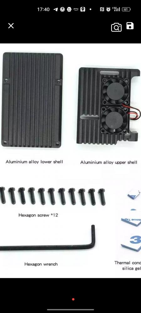

Yo las Rpi las pillo "a trozos" y me las ensamblo yo mismo. Lo que pasa que para los profanos esto parece ciencia ficcion y si ya es cuesta arriba lo de la monitorizacion solo falta que encima tengas que trabajar mas todavia haciendo malabares.
Voy a dejar algun comentario y que cada uno valore como quiera.
1.- Nunca uso sdcard en las Rpi. Un uso masivo de datos acaban rompiendo tarde o temprano las sdcard. Siempre uso un SSD en su carcasa por USB. Logicamente el arranque por SSD hay que prepararlo en la Rpi y eso es un handicap si no esta uno bregado en estos temas. Ese programa no hace un uso masivo de datos pero los que uso yo si y si hay muchas fuentes de datos la cosa empieza a ser "grande". Las BBDD de tipo timeseries cortas (5 segundos) se hacen gigantes en un año y las consultas sobre una SDcard son muy lentas. Un SSD solventa todos estos problemas. Entre 128Gb y 256Gb es mas que suficiente. Otro tema es el controlador q use la carcasa del SSD. Igual no se lleva bien con algun kernel de raspbian. Este que pongo no se cual usara. Siempre se puede inhibir en el arranque.
https://www.amazon.es/Intenso-382343.../dp/B0742L5SFS
2.- Nunca uso una caja de plastico y menos con ventiladores. Las Rpi como mejor funcionan es con disipadores integrales por encima y por debajo... o sea todo es un bloque de aluminio y sin ventiladores. Nunca pasan de 45 grados.
https://www.amazon.es/disipador-Rasp.../dp/B07VD5L1VY
https://www.amazon.es/Raspberry-alum.../dp/B08SVX2XW4
3.- La alimentacion de la Rpi en estos sistemas es mejor usarla desde fuentes de continua, no con un transformador 230VAC 5VDC. Mejor un 60VDC-5VDC o la conversion que sea en continua dependiendo de la fuente que dispongas. Me sorprendio mucho verlo en el africano como opcion. No parecen tan "subdesarrollados". Ademas el alimentador DC-DC que se veia llevaba los conectores para la Rpi 4 (USB-C). La Rpi se puede alimentar tanto por el USB-C como por el conector GPIO. Lo unico que no tienes es la proteccion del fusible que lleva en el USB-C si lo alimentas por el GPIO. Si al final se ve muy complicado pues un adaptador AC-DC de 5A pero que sepais que si se corta el AC la Rpi deja de funcionar y de pillar datos.
4.- Encontrar una Rpi 4 con solo la placa es complicado. Desde el Brexit (la Rpi se hacen en UK) el precio ha ido aumentando considerablemente y con la que esta cayendo mas todavia. Tambien valdria para ese programa una Rpi 3 que es mas barata, los disipadores serian otros pq no es fisicamente igual a la rpi 4.
Asi que aun pagando esa aduana igual merece la pena si no quieres ir mercadeando por multiples sitios.

Muy Interesante lo que has puesto tejota, en cuanto a las tarjetas Micro SD lleva razón a mí ya se me ha corrompido alguna sigo con la tarjeta porque hecho pereza él y comprar el disco y no sé si sería fácil meterlo en el disco yo siempre tengo dos copias de seguridad de la tarjeta hechas desde la RPI y así si se estropea una pues la reemplazo con la misma configuración que tengo puesta no es lo mejor pero bueno en cuanto a lo que dice es del tema de la refrigeración yo ahora mismo lo tengo a 60º la raspberry y cuando la ola del calor alcanzó más yo sí que tengo ventiladores para refrigerar la Raspberry lo que tengo es esto no sé si será lo mejor
Archivo adjunto 27721
paradinaico
Con ese integral te ha pasado de 60 grados?? Algo pasa ahi... Yo tengo todas las Rpi con integrales sin ventiladores y nunca han llegado a 60 grados. Ahora estan la que mas tute lleva a 50 grados que es la que pilla datos de todos sitios y escribe en las bbdd. La que maneja las bases de datos influxdb mas dashboards de node red sobre 50 grados y otra que uso para maniobras por gpio sobre 45 grados pero esta ultima es una rpi3.
Es importante que las almohadillas sobre la cpu, la ram y el chip de red presionen bien sobre el aluminio al meter la tornilleria para que la transfer de calor sea correcta.
El SSD lleva su instalacion particular. NO es dificil pero si no has hecho esto nunca igual te cuesta algo mas. Mencion aparte el controlador de disco que alguno da problemas segun cual sea. Creo que el firmware de las Rpi4 de ahora ya llevan todas arranque desde SSD USB de serie, pero las primeras no llevaban.
