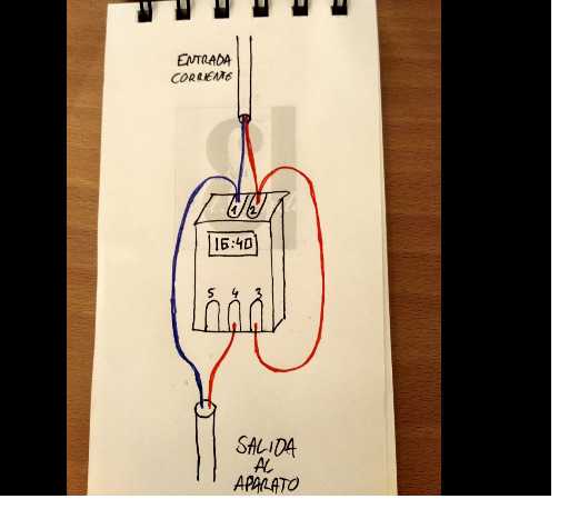

Buenos días, tengo un problema con un programador que he puesto para llenar un depósito de agua automáticamente. La cuestión es que la bomba se enciende a la hora programada pero no se apaga, hay que quitarle la corriente para que se pare. No sé si se trata de un error de montaje o es que el programador está estropeado.
Los datos de las placas, bomba y programador son:

El montaje que he utilizado es uno que vi por internet.
Archivo adjunto 27692

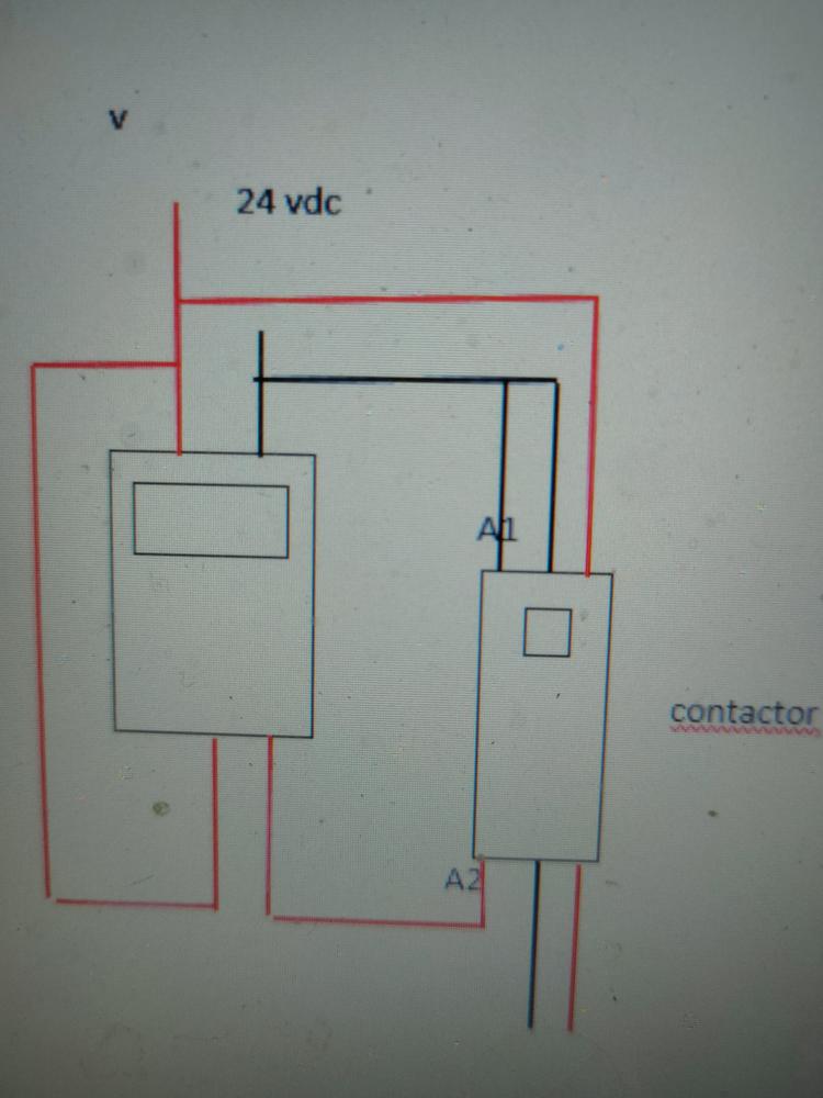

Yo tengo varios conectados no me han dado nunca ningún problema los tengo de 12 voltios dc de 24 en DC y también tengo 220 AC los tengo para bombas para luces y para más cosas pero yo todos los tengo con un contactor de este tipo € 10,32 27%de DESCUENTO | Interruptor de Contactor Modular para casa y Hotel, interruptor de Contactor de este tipo

Creo que no es un problema de programación pues lo he probado varias veces y está bien. En modo manual puedo activar la bomba pulsando ON pero no se apaga cuando pulso OFF. Una vez que arranca la bomba tengo que desenchufar los cables para que cierre. Antes de montarlo he visto varios tutoriales por internet.
Estoy dudando si está estropeado el aparato o no está bien la instalación; el esquema de conexión de cables no sea el correcto, el programador no tenga "fuerza" para cerrar la bomba, sea necesario poner algún dispositivo mas, etc ...la verdad es que estoy un poco perdido porque no entiendo mucho de electricidad.

Re: Ayuda con programador thc 24v
El programador cierra solo el circuito ahí en el esquema que tienes lo tienes bien conectado
Archivo adjunto 27700
Este es el esquema si pones un contactor el contactor que compres tiene que ser a 24 V igual que la bomba y tienes que respetar la polaridad el positivo y el negativo

El programador se conecta tal como lo has representado en tu primer post (#1), indicas que tienes dos placas en paralelo ( positivo con positivo y negativo con negativo, correcto para no superar la tension maxima de trabajo de la bomba, con esto la conexion de ellas al programador tienes que repetar su polaridad de entrada, como lo has representado con rojo y azul veo que lo has podido tener en cuenta.
Hasta aqui parece que todo esta bien conectado pues la bomba saca agua, ahora toca ver porque no para.
Si con todo conectado y la bomba parada poniendo el programador en ON la bombaa arranca pero al ponerlo en OFF no para puede ser un problema de bloqueo del programador, hazle un Reset pulsando unos segundos con la punta de un boligrafo en el RESET del programador y vuelve a repetir el ON y OFF si sigue sin parar es problema del programador.
Si siempre que tienes conectada la bomba y las placas (habiendo bastante sol) puesto en AUTO y sin que este dentro de un horario de trabajo programado la bomba se queda arrancada puede ser que el contacto del rele interno se haya quedado 'pegado' con lo que siempre estara haciendo independiente de que la circuiteria del programador active o no la bobina del rele.
Si asi fuera esto es debido a un exceso de intensidaad (las especificaciones de ese programador no indican la intensidad maxima para corriente continua pero posiblemante sea 10A que es la de corriente alterna para cos de fi 0.6, cada placa tiene una Imp que puede llegar a los 9A con lo que las dos en paralelo seran 18A, mucha intensidad para el contacto de ese rele -> chispazo y contactos pegados por fusion -> salida siempre con tension hacia la bomba.
Cuando el programador tiene una intensidad maxima de carga inferiro a la necesatia se pone un rele/contactor que tenga una intensidad superior con un margen amplio a la intensidad requerida, cuando el programador se alimenta de una bateria la tension que utiliza es mas o menos constante pero cuando se alimenta directamente de placas esta tension puede llegar a valores excesivos para la bobina del rele/contactor por lo que el circuito ya se complica un poco, pieensa que en tu caso las placas pueden llegar a 38Vcc tension muy alta para la bobina de un rele a 24Vcc, esto tambien lo puede sufrir el programador, se deteriora su circuiteria interna pero el tuyo de momento lo ha aguantadono y el problema sera el contacto del rele.
en algun hilo del foro se ha mostrado como el circuito para solucionar esta tension excesiva.
si conoces algun manitas quiza pueda sustituir el rele quemaado por uno que admita mas intensidad si no tendras que comprar otro programador y si consultas las caracteristicas mira que la corriente maxima superre como minimo los 20A

Muchas gracias a todos. Voy a probar con el contactor

Hola, ya está solucionado. Compré el contactor y de momento está funcionando bien. Muchas gracias por vuestra ayuda.
