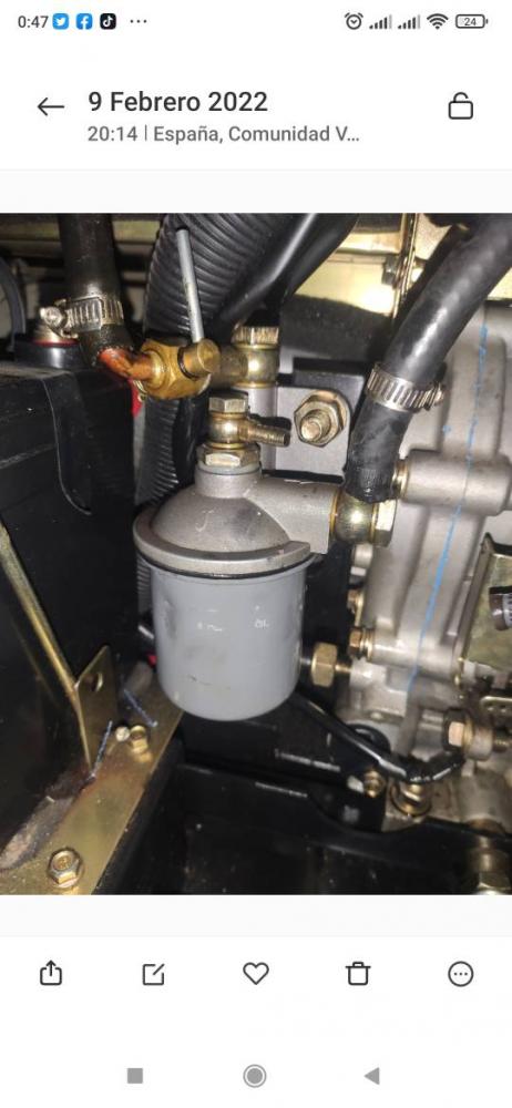

Tengo un sistema fotovoltaico aislado y un grupo electrógeno de apoyo.
El caso es que en febrero cambie el filtro de gas oil del grupo.
El filtro es raro y me gustaría tener un recambio para el próximo invierno.
El filtro tiene una entrada y dos salidas. (El portafiltro )
La referencia que he encontrado es C0506C . Pero solo lo encuentro en AliExpress.
Conocéis alguno similar que me valga ?
Por qué tiene dos salidas ?
Os mando una foto para apoyar la descripción.
Saludos Archivo adjunto 27691

hola, si es como en los coches que tienen varias, uno es para purgar el circuito

Como ya tienes el portafiltrolo unicoque tienes que cambiar es el cartucho de fuiltro propiamente dicho, cartychos venden en cualquier tienda de repuestos de automovil, lo meejor es qu ele lleves el cartucho actual para no equivocarte
