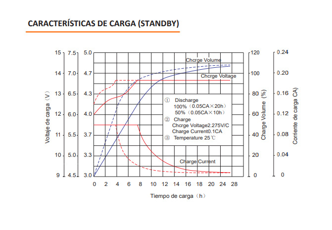

Hola, tengo una camper con un panel solar y dos baterías Eleksol Gel de 100Ah, conectadas en paralelo. He puesto un inversor de 1000w con pico de 1500w. Solamente lo uso para cargar la batería de la bicicleta que es de 500Wh.
Tengo las especificaciones de la batería, pero no consigo descifrar las gráficas que ponen sobre consumo, carga, descarga, etc.
Me gustaría saber ¿cuál es el voltaje de la batería según el % de carga?. He comprado un medidor de voltaje y le quiero poner un valor de alarma de voltaje mínimo para no cargarme las baterías prematuramente, como me pasó con las anterioes.

Yo principalmente lo que quería es que alguien me pudiera interpretar los gráficos que vienen con las especificaciones, me parecen complicados, para poder poner saber que porcentaje estoy descargando y controlar la vida de las baterías.Adjunté las especificaciones en el primer mensaje.
Para la carga tengo un MPPT con monitor y me dice el amperaje de carga en todo momento y el voltaje de las baterías, no sé si es asimilable al monitor de batería con Shunt.
Mi intención es usar el inversor solo a pleno sol, pero a veces hay alguna nube y si salta la alarma encender el motor para cargar las baterías y que no se descarguen demasiado.
Pero no obstante con vuestras respuestas estoy aprendiendo mucho, sobre este mundo de las baterías.
No sé si este gráfico es el que me puede decir algo sobre los voltios y el % de carga.
Archivo adjunto 27680

EL MPPT es un elemento que solo interviene en el proceso de cara, y la unica indicacion que su monitorizacion te muestra es la intensidad con la que esta cargando y a tension de la bateria, con estos dos datos solo conoces lo que la bateria esta recibiendo (cargando) pero desconoces lo que de la bateria esta saliendo (descargando) y como lo que pretendes saber es 'como está de llena' la bateria para no 'vaciarla mucho' (descargar) y no conoces lo que descargas ...
El elemento que informa de lo que entra y lo que sale es el 'shunt', y como bien te indica 'luisetrix' sin shunt no hay posibilidad de diferenciar lo que realmente entra y lo que sale de la bateria.
