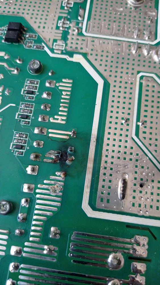

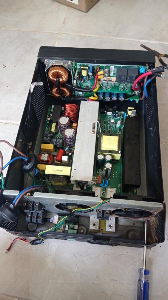

Pues tengo un inversor Hibrido de los primeros a 48v con salida a 110v AC de 2000VA 16000w es un modelo raro que salio hace timepo y muy bueno salio la verdad.
Pues hace unos dias empezo hacer un ruido suave como un zumbido electrico dependiendo el consumo suena mas.

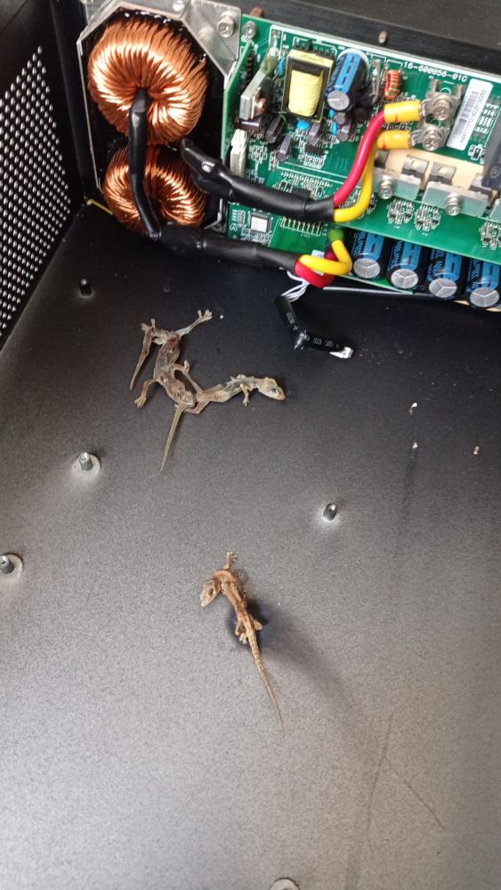

Al abrirlo me encuentro 3 lagartijas fritas de hace tiempo la del medio que esta negro esa fue seguro cuando puse a cargar con la luz de la calle en modo cargador se escucho un fogonazo y lo quite de inmediato, y siguio funcionado bien 1 año mas.
Las otras 2 no se ven recientes asique creo que el zumbido no esta relacionado con los bichos creo yo.
Limpe todo y lo vovli armar pero sigue el zumbido creo que sale del transformador puede ser peligroso o es del tiempo y uso? o es algo mas grave.
Lo demas va bien la salida es estable a 118.6v y 60Hz estables.
Antes le metia cargas maximas puntuales de 1.400w pero ahora ya me da miedo meterle mas de 500 o 600w quiero que dure hasta que me aga con un Outback que tengo medio apalbrado.
Aunque yo doy esperanza que dure mas tiempo que dicen?

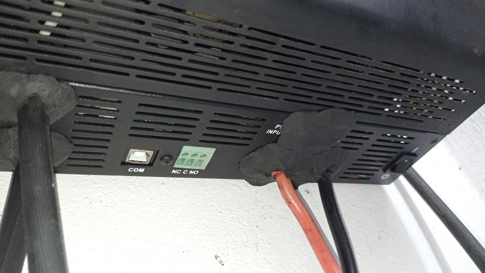

Solucion provisional espero que no entren ahora.

Hombre ahi tienes unos buenos fogonazos y seguro que han sido las lagartijas que han puenteado + y - con su cuerpo.
Y te lo digo casi con toda seguridad, porque tengo unas trampas antipalomas y antiratas que consta de 3 hilos de fase y 3 de neutros intercalados y colocados a lo largo de una madera, cuando una paloma o una rata pisa un solo cable no pasa nada si pisa 2 fases o 2 neutros a la vez tampoco, pero como estan bastante juntos, al pisar es casi imposible que no toquen fase y neutro al mismo tiempo y caen fulminadas, ademas hace saltar un ICP para el invento sin que salte el de casa.
Asi que viendo eso, esas lagartijas han hecho corto y seguramente tengas tocado algun componente porque no hay proteccion interna contra ese tipo de cortos como tengo yo en el invento que al crear alguna paloma o rata un corto al pisar los cables, salta el icp que le puse al invento despues de fulmilarlas y protege el resto de la instalacion.
Pero las placas no tienen protecciones en las propias placas contra cortos internos de ese tipo, solo en las entradas y salidas.

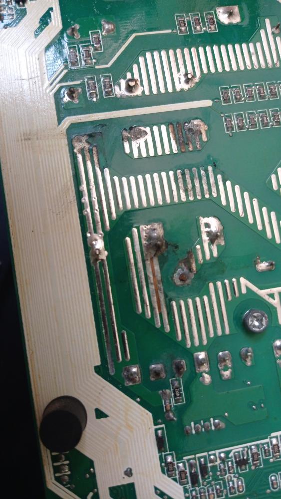

Pero esto paso hace tiempo, 1 de ellas la que esta el agujero en la placa de circuitos que no pasa ninguna conexion gracias a dios fue cuando enchufe el inversor a la red electrica escuche fogonazo y lo desconecte de inmediato, desde ese dia note que el cargador cargaba mas lento puede que perdio potencia pero no le di importancia.
El caso es que hace 2 dias empezo hacer ese ruidito zumbido electrico que muchos inversores hacen pero este no lo hacia y ahora lo hace y no creo que allan sido los bichos o si y el oproblema viene despues. Porque esos bichos estan muy disecados no tienen 2 o 3 dias hay.
Que pasa si lo dejo asi y no le meto mucha caña durara? o de plano esta por morir?

Imposible de predecir lo que te puede durar, pero lo que esta claro es que las lagartijas han sido las causantes, te han creado un corto y en un circuito de electronica tener un corto no sucede sin consecuencias en los componentes, sobre todo en los mas delicados, transistores SMD sobre todo y luego componentes similares SMD y hay muchos SMD en esa placa.

Por lo que veo las 2 que estaban juntas esta donde la salida AC hay no hay circuitos frajiles ni delicados por lo que veo, el peor a sido la del medio que estan los mofets cerca.
Bueno hoy le puse la tostadora unos 600w y al parecer el rudio siempre es igual no varia con el consumo, creo que es duro este equipo aguantara muchos meses mas jeje.
