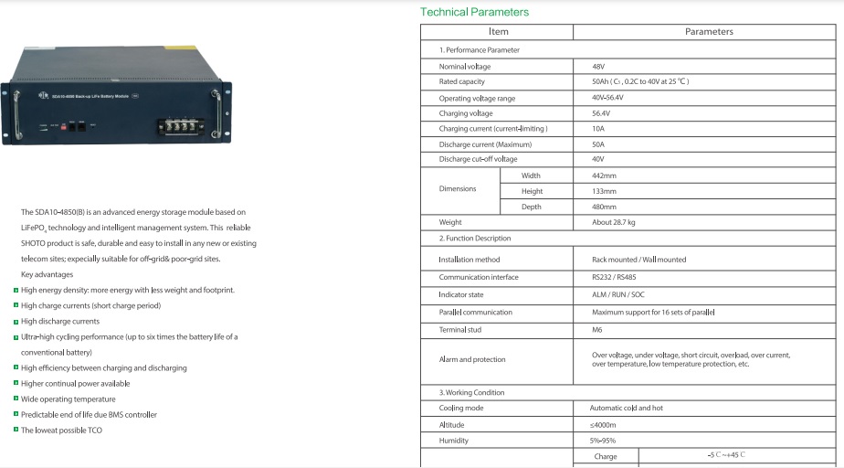

mikeekim veo que mencionas que las baterias de Lifepo4 no necesitan Flotacion entonces como configuramos los parametros? porque una vez que se carguen por ejemplo 12:00H y de hay ahsta el dia sigueinte no vovleran a tomar carga?
Yo tengo baterias SHOTO 48v 50Ah 15s y tengo puestos Abrsorcion 53v 0 horas y Flotacion 51v, que parametros puedo mejorar, veo que las baterias cuando esta en flotacion estan las 6 la mayoria del tiempo apagadas el consumo lo agarra directo de las placas.
Esto signifcia que las baterias estan al 100% con solo 53v?

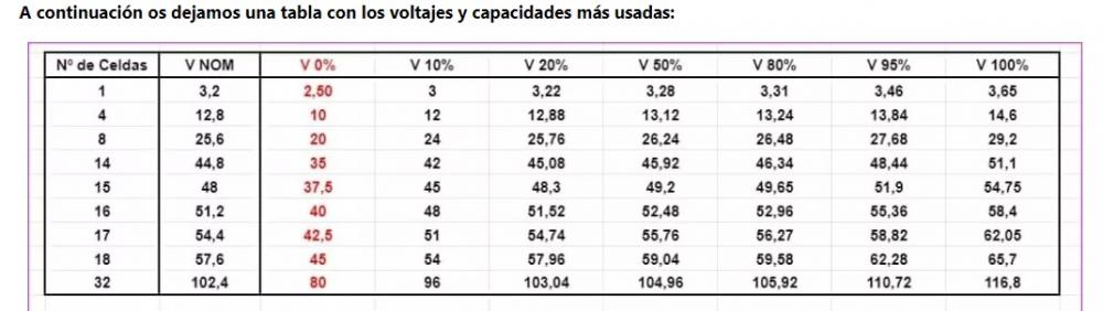

Las baterias Lifepo4, veras que te marcan flotacion en el maximo voltaje, pero no existe flotacion realmente, empiezan a cargar como todas, con bulk o boost, y cuando la bateria esta llena, ahi se queda, no pasan a otras etapas porque se dañan.
Lo que se debe hacer es configurarlas con el voltaje maximo que alcanzaria en bulk que te marque el fabricante y ya esta.
Pero esa bateria es 15S, si es el valor de las salidas del BMS, tiene 15 celdas y para saber su voltaje maximo de carga solo hay que multiplicar 3.65 x la cantidad de celdas.
3,65 x 15= 54.75v ese es el voltaje que deberias ponerle teoricamente en flotacion a no ser que el fabricante te marque otro, porque como te digo las LifePo4 no tienen mas que la 1a etapa de carga, ademas que por su estructura no pueden descender de golpe de voltaje de carga al de flotacion como las plomo.
LLegan a su voltaje maximo, y ahi se quedan y a partir de ahi cuando empiezan a suministrar energia descienden muy lentamente de voltaje hasta que vuelven a cargar de nuevo hasta llegar al 100% con bulk y vuelta a empezar.
Pero esto es general para las Lifepo4, puede que tu bateria teniendo 15 celdas en lugar de 16, y por lo tanto un BMS diferente, tenga otra forma de carga.
Ya no te puedo decir mas sobre tu bateria, solo asegurate como lo marca el fabricante y lo configuras asi, porque si ese BMS es 15S es que la bateria es de 15 celdas y es muy posible que su BMS tenga alguna configuracion diferente a los demas y no quisiera darte los parametros de un BMS 16S para 16 celdas cuando el tuyo es 15S para 15 celdas, forzosamente no pueden ser iguales.

Esto es lo que dice el manual de la batería:
Re: Voltaje de la batería demasiado alto
Segun el manual de la bateria de Xasa si le ponen Flotacion y 2 voltios menos en el caso de 48v.
Voy a investigar mas aver si encuentro algo de SHOTO.

Si os fijais en los datos que aporta el usuario que abrio el hilo sobre su bateria.
Voltaje de carga 28.4v, osea bulk y voltaje de flotacion 29.2v, es superior al de carga porque realmente las Lifepo4 no tienen ni flotacion ni absorcion.
Con esos voltajes que le marca el fabricante, la bateria llegara a 29.2v y da igual si marcasen 28.4v o 27.8v o lo que sea, como si son 25.6v, da igual el voltaje que fuese porque es inferior a esos 29.2v, cuando lo alcance ese voltaje que marcan como voltaje de carga, seguira subiendo porque no lo tendra en cuenta, el BMS solo tiene en cuenta el voltaje maximo al que ha de llegar y nada mas, cuando lo alcance, ahi para de cargar y no le metera ni un solo miliamperio mas de carga porque las lifepo4 se dañan si el regulador les vas metiendo pequeñas cargas para mantenerse en flotacion como pasa con las de plomo.
Realmente el voltaje de carga es 29.2v y punto, esos 28.4v es una mera transicion en el transcurso de voltaje de descargada a cargada.
No se carga a 28.4v y luego hasta 29.2v,
se cargara desde el voltaje que tenga, por ejemplo 25v e ira subiendo hasta los 29.2v y ya esta.
Por eso no existe flotacion, marcan flotacion como finalizacion de carga pero es incorrecto, las lifepo4 no funcionan como las de plomo, no funcionan asi.
Como si le quieren llamar a ese voltaje maximo como sea, voltaje de alimentacion por ejemplo o voltaje de mierda o voltaje de los cojones, es indiferente.
El BMS solo sabe que ha de hacer llegar cada celda a 3.65v e igualarlas y punto.
Se cargan hasta su maximo voltaje y ahi se quedan sin recibir mas carga hasta que empiezan a suministrar energia y se descargan, y vuelta a empezar, vuelven a recargarse hasta su voltaje maximo, paran por completo de cargar cuando lo alcanzan y asi sucesivamente.

Ya te dije que tu bateria no es de 16 celdas, es de 15 celdas y puede que tengas un BMS diferente, si fuese 16 celdas yo le pondria el voltaje maximo que tengan que llegar la suma de todas las celdas de la bateria, si son 16 celdas x 3.65v =58.4V, le pondria en bulk y en absorcion 58.4v, pero como es 15 celdas, mejor consultalo con el fabricante.
Pero es muy posible que no haya diferencia en el BMS entre una de 16 celdas y una de 15 celdas, con lo que es indiferente si pones 54.75v en bulk y 54.75v en flotacion, lo que importa es que todas las celdas lleguen a 3.65v y no se pase ninguna de ese voltaje ni se quede corta que para eso esta el BMS.
Pero viendo que te marcan 53v, no se ahi hay algo raro, porque 53v / 15 celdas =3.53v por celda, ahi falta mucho para llegar a los 3.65v por celda.
Y 51/15= 3.4v por celda.
Quien te puso esos parametros?
Porque estan completamente fuera de rango de lo que marca una Lifepo4 por celda en carga maxima.

Otra Guia que maximo cargarlas al 95%: https://www.bateriaslifepo4.com/guia/
Archivo adjunto 27675
Uso de SOC: En el ejemplo anterior el uso de la capacidad recomendado es del 80% de SOC (entre el 10% y el 90%). Pudiendo ser más conservadores si queremos alargar la vida de las celdas, o menos conservadores si necesitamos exprimirlas (estando dispuestos a acortar su vida útil en consecuencia).
Nuestra recomendación es intentar mantenerlas por encima del 20% siempre que sea posible, y cargarlas máximo al 95%, ya que exprimir mucho la parte baja es más perjudicial que aprovechar la alta (siendo mucho más recomendable cargarlas al 100% que descargarlas al 0%).

Encontre el manual de estas baterias y lo acabo de poner como marca el fabricante pero no dice nada del tiempo de Abrsorcion.
Archivo adjunto 27676
Creo que hay 2 modelos de esta misma bateria:
Esta solo pone Carga a 56.4v algo alto para LifePop4 o es de 16s pero seria bajo. Ya no se que mirar jaja.
Archivo adjunto 27677

Yo ya te he dicho lo que haria si fuese 16S, pero siendo 15S le pondria los parametros que marca el fabricante.
Y ni caso sobre etapas de absorcion o flotacion, no tienen mas que una etapa, piensa que las Lifepo4 no son ni mas ni menos que una pila grande, nada mas.
Y una pila no se carga por etapas, le metes carga y cuando llega al voltaje de cargada por completo, el cargador para de meterle carga.
La parte sofisticada es el BMS.
No es mas sofisticada por ser mas grande, es simplemente una pìla grande de muchos amperios.
Y es el BMS el que se encarga de que todas las "pilas" (celdas) tengan el mismo voltaje y por lo tanto el mismo % de carga, aparte de protegerlas claro.
Es como los supercondensadores de 500 faradios o 3000 faradios, no son mas que condensadores de una capacidad bestial, y se cargan igual que los condensadores electroliticos de 100 microfaradios por ejemplo, que tiene cualquier aparato con tripas electronicas.
Les metes el voltaje que piden y cuando estan cargados, arreando, ni etapas ni leches.
Pues las LifePo4 no son mas que pilas con una capacidad bestial, les metes el voltaje que piden y cuando estan cargadas, arreando.

Se me olvido comentarte esto fallo mio asi estamos en la misma pagina.
En la web oficial por lo que veo hay el modelo para Telecos uso en lugares don Red electrica Estable significa que la bateria esta en flotacion a la espera de corte de luz y la de uso residencial y creo que mi modelo es la de Telecos la diferencia creo que radica en la configuracion del BMS.
la de Telecos es Carga a 54.5v y Flotacion 52.5 y uso residencial es solo carga a 56.4v.
El problema que no se el modelo de las mias ya que no tiene la etiqueta en la carcasa metalica.
He habaldo con el que me las vendio de segunda mano y me dice que deben ser el modelo de telecos porque salieron de una torre de telefonia mobil.
