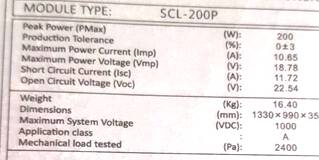

Hola, he "heredado" 2 placas solares diferentes
(330w 48v y la otra 200w 24v)
Archivo adjunto 27604Archivo adjunto 27605
Batería GEL 12V 250Ah.
regulador
inversor
¿se pueden conectar cada placa a un regulador? y los 2 reguladores a la bateria?; pretendo tener conectado un frigorifico, calculo de 180 watios.(150 cm altura).Gracias anticipadas por las respuestas.

Si, de hecho es la unica forma de hacerlo con esas 2 placas.
Para la placa de 330w necesitaras un regulador de 60v porque esos 47Voc pueden ser mas de 50v en tiempo frio y quemar el regulador y dudo que haya algun regulador PWM que soporte mas de 50v y para estrujarlo bien ademas un MPPT de 10A le sacara hasta ultima gota de energia al panel.
Por lo menos yo no los conozco PWM que soporten mas de 50V.
Con el de 200w le puedes meter un PWM de 15A-20A para soportar esos mas de 10A que tiene el panel en Imp.
Los 2 reguladores se adaptaran a la bateria de 12v y reconoceran el estado de carga de la bateria, complementandose para llevarla a la etapa de absorcion y posteriormente a flotacion.
