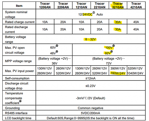

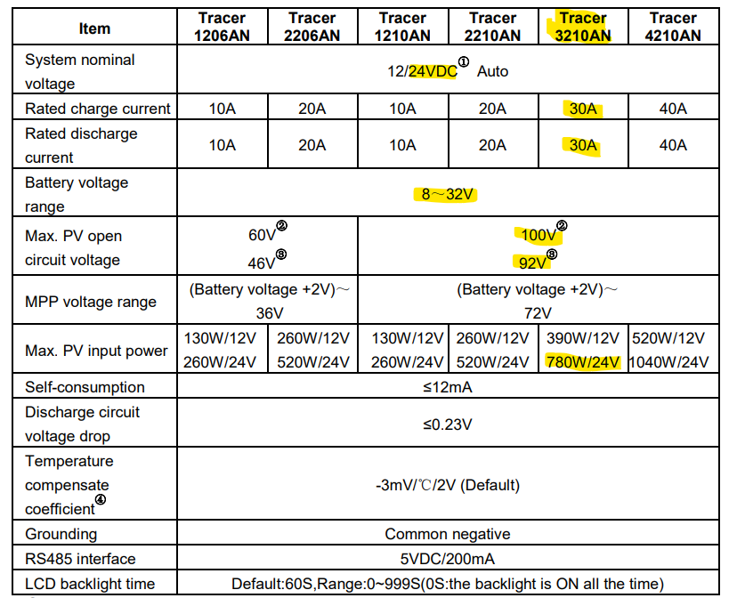

    • Un regulador Epever Tracer 3210 de 30 A conectado a 2 paneles en paralelo.
      ¿Se puede conectar en paralelo 2 strings de distinta potencia a un mismo regulador?-epever-tracer-3210-.png

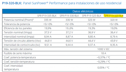

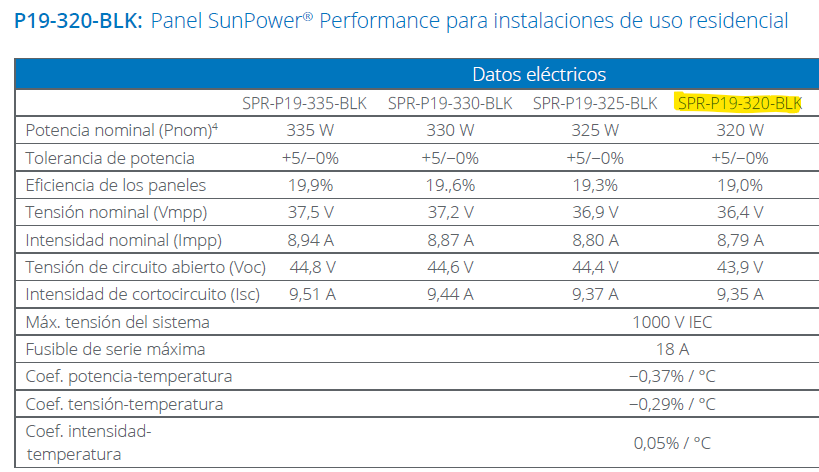

    • Los paneles son 2 Sunpower P19-320-BLK conectados en paralelo:

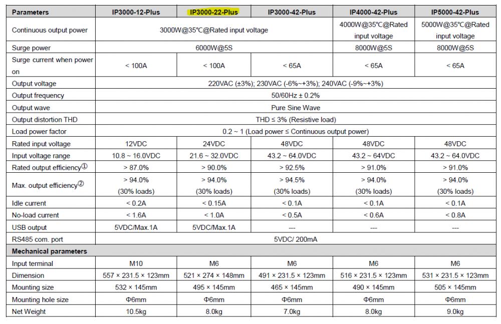

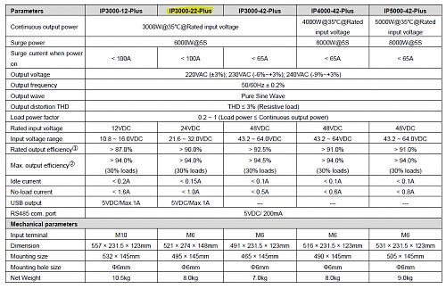

    • Inversor de la marca Epever IP3000-22-Plus:
      ¿Se puede conectar en paralelo 2 strings de distinta potencia a un mismo regulador?-ip3000-22-plus.jpg

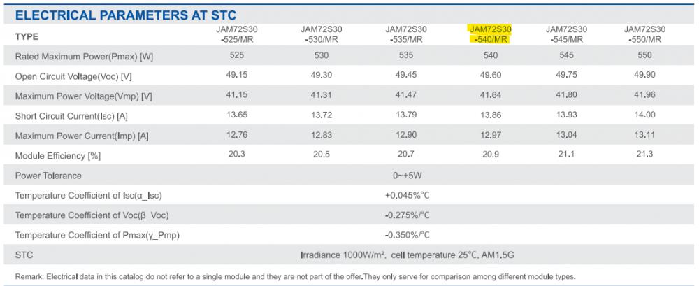

    • JA SOLAR 540
      ¿Se puede conectar en paralelo 2 strings de distinta potencia a un mismo regulador?-ja-solar-540.jpg

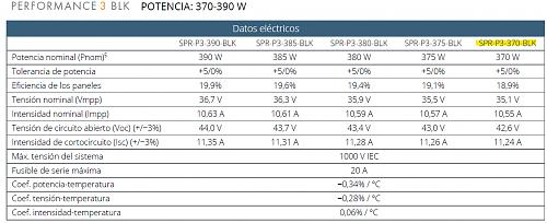

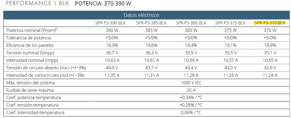

    • Sunpower 370 de la central de compras (más calidad, pero más caros que los JA y generan menos W)
      ¿Se puede conectar en paralelo 2 strings de distinta potencia a un mismo regulador?-sunpower-p3-370.jpg

    • 1er string: mis 2 paneles de 320W. Total 640W, Impp 8,79A, Vmp 82.8 V (2x36,4), VOC 87,8 V (2x43,9)
    • 2do string: 2 paneles de 540W JA SOLAR. Total 1080W, Impp 12,97, Vmp 83,28 V (2x41,64), VOC 99,2 V (2x49,6)
    Total: 1720W, Impp 21.76 A, Vmp 83 V

    con dos o mas string de placas solares si se quiere ponerlos en paralelo en un unico regulador y no tener inconvenientes deben cumplir una serie de requisitos:
    Independiente de la potencia de los string:
    - que todas las placas esten en la misma orientacion e inclinacion, con lo que el regulador solo 'verá' un valor MPPT con lo que no tendra problemas para su seguimiento y adaptacion.
    - la tension Vmp de los string debe ser igual o similar y si son placas de distinto Voc: el Voc a tener en cuenta para entrada del regulador sera el valor del string que mas Voc tenga.
    con esto el regulador 'vera' el conjunto practicamente como si fuera un solo string y su intensidad sera la suma de los realmente instalados.
    como los Vmp de ambos strig apenas difieren (82,8 -83,28) no tendrias problemas, la Voc a tener en cuenta para la eleccion del regulador seria la mayor y el regulador tendria que admitir una tension superior al menos a los 110-120V para dar un margen ya que 99.2Voc es muy justo para el invierno
    en cuanto a los 83Vmp del conjunto rectificarte, la tension aprovechable de un paralelo es la del que menor tension tienen, en este caso seria 82.8Vmp
    En el caso de la Voc al ser una tension perjudicial se tomo la que mas valor tiene, la que mas perjudica.
    Con este detalle, que no me había percatado, ya me veo obligado a usar 2.

    por calidad-precio el Epever Tracer AN Series 50 A (o el de 60A si decido poner 3 paneles) con una potencia a 24v de 1250W y compatible a 48V, por si el dia de mañana me cambio a 48v.
    Por calidad, el victron 150V 35A potencia a 24V de 1000W y compatible a 48v. Pero ahora no podria instalar 3 paneles.
    Y el siguiente de victron seria el 150V 45A que por precio se acerca más a un inversor nuevo, o incluso a unas baterías LiFepo.
    ¿Cual me recomendais? es que los victron ya caros de por si y con la inflación están aún más caros.
