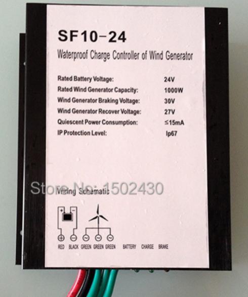

Es para evitar tener 2 reguladores distintos cargando en fotovoltaica. El eólico trabaja muy poco (mala inversión)

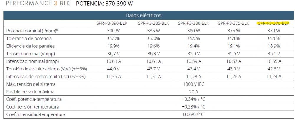

Posible compra de paneles:

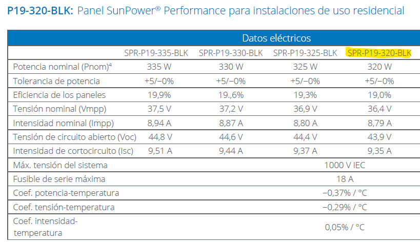

- 1er string: mis 2 paneles de 320W. Total 640W, Impp 8,79A, Vmp 82.8 V (2x36,4), VOC 87,8 V (2x43,9)

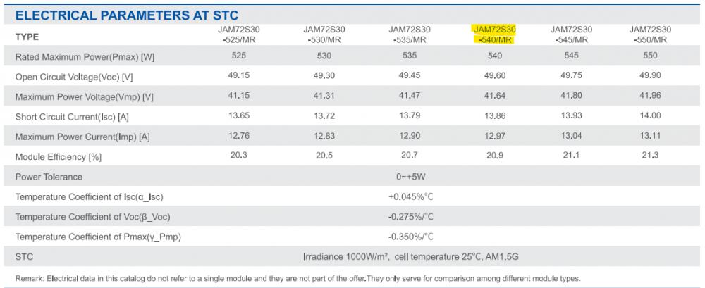

- 2do string: 2 paneles de 540W JA SOLAR. Total 1080W, Impp 12,97, Vmp 83,28 V (2x41,64), VOC 99,2 V (2x49,6)

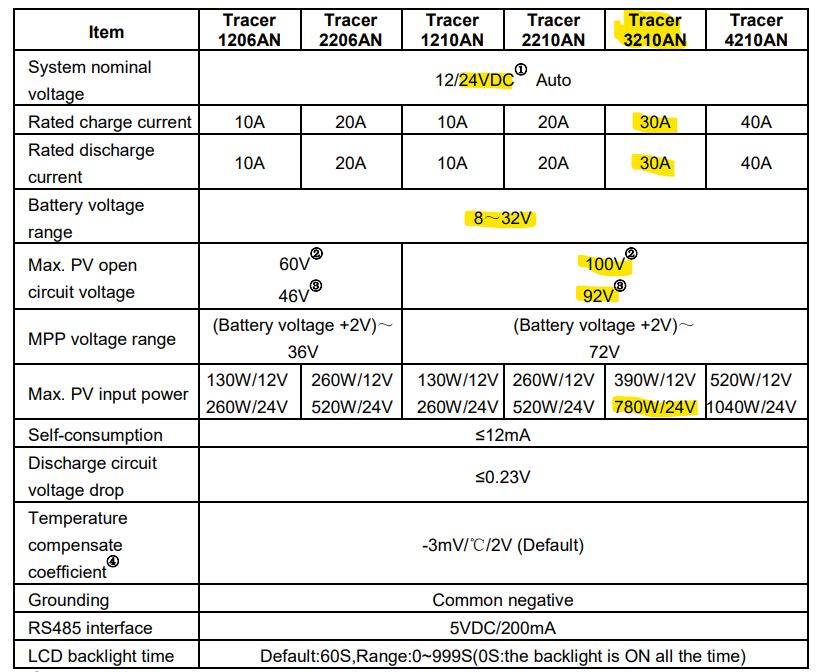

* Un regulador Epever Tracer 3210 de 30 A conectado a 2 paneles en paralelo.
* Los paneles son 2 Sunpower P19-320-BLK conectados en paralelo:

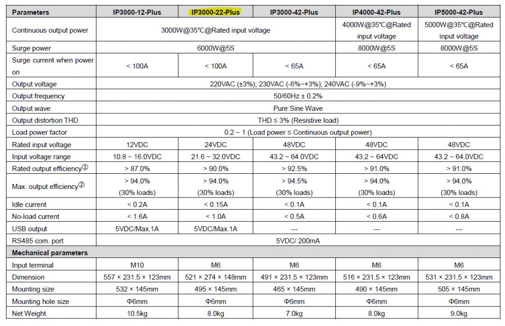

* Inversor de la marca Epever IP3000-22-Plus:
Total: 1720W, Impp 21.76 A, Vmp 83 V
como los Vmp de ambos strig apenas difieren (82,8 -83,28) no tendrias problemas, la Voc a tener en cuenta para la eleccion del regulador seria la mayor y el regulador tendria que admitir una tension superior al menos a los 110-120V para dar un margen ya que 99.2Voc es muy justo para el invierno
en cuanto a los 83Vmp del conjunto rectificarte, la tension aprovechable de un paralelo es la del que menor tension tienen, en este caso seria 82.8Vmp
En el caso de la Voc al ser una tension perjudicial se tomo la que mas valor tiene, la que mas perjudica.

por calidad-precio el Epever Tracer AN Series 50 A (o el de 60A si decido poner 3 paneles) con una potencia a 24v de 1250W y compatible a 48V, por si el dia de mañana me cambio a 48v.
Por calidad, el victron 150V 35A potencia a 24V de 1000W y compatible a 48v. Pero ahora no podria instalar 3 paneles.
Y el siguiente de victron seria el 150V 45A que por precio se acerca más a un inversor nuevo, o incluso a unas baterías LiFepo.
