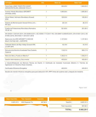

En la Península, estos precios serían excesivos. Sin baterías, todo (incluido legalización y papeleo) salvo IVA debería estar en torno a 4.000€.
Tratándose de Canarias, no sabría decirte.

Buenas domingobobo,
Gracias por tu respuesta, la verdad es que yo pense lo mismo y bueno hoy me ha llegado otro presupuesto incluso peor produciendo menos energia en total
Uno sin bateria, con 8 placas Canadian HiKu SUPER HIGH POWER MONO PERC MODULE CS3W 455W
Monocristalino 144 célula
Inversor conexión a Red GoodWe 3600W Dual MONOFASICO, GW3600D-NS2-MP
Precio: 7.483,00
Y con bateria, 8 placas Módulo Canadian HiKu SUPER HIGH POWER MONO PERC MODULE CS3W 455W
Monocristalino 144 células
Inversor híbrido, monofásico GW3648-EM de 3600w 48V bidireccion
Batería de litio GoodWe Lynx 5,4 kW
Precio: 12.414,00
Aun me queda otra compañia por que me mande presupuesto, y bueno eso contando que luego con la subvencion me devuelven un cacho, pero a saber cuanto tardan en devolverte o si incluso queda dinero para devolverme
Quizas alguien de canarias sepa un poco mas, o bueno si hay alguien con conocimientos que vea alguna marca o algo que no le cuadre.
Mi consumo anual es de unos 7mil KW, tengo orientacion al sur, sin vecinos ni sombras ni nada y es en Lanzarote (sol casi todo el año), aunque he leido por ahi que el calor afecta bastante.
Quizas alguien de ustedes sepa una mejor configuración que les pueda pedir yo a estas empresas?
Un saludo y muchisimas gracias por vuestro tiempo y ayuda, la verdad que he estado leyendo todo lo que he visto en el foro, pero es bastante abrumador

En la península y asumiendo qeu recientemente ha subido los precios (guerra de Ucrania, subida de los semiconductores, aprovechamiento de los proveedores) está a 1.250€ cada kWp de potencia solar instalada con todos los peregiles: inversor, instalación, legalización...
Lo de las subvenciones es de traca. Los instaladores suben el precio para participar del pastel de la subvención. Solo he visto a una que te cobra lo mismo sea o no con subvención.
Pero insisto que en Canarias, todo cambia.
