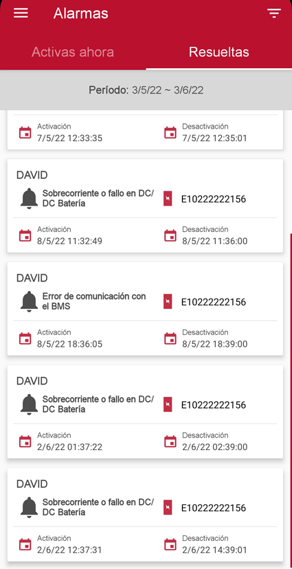

Hola muy buenas. Desde febrero tengo una instalación de FV en casa con 12 placas de 460w, inversor ingecon de 6 Kw, 3 baterías y BMS Pylontech sc0500. El problema viene con el BMS. Una vez al mes y justo cada hora se tira unos 2 minutos cortando la carga y descarga y luego a la hora vuelta a empezar. Vamos, que si trabajara en aislada al ponerse a calibrar me quedaría sin luz de noche en la casa cada 2 x 3.
El técnico me dijo que era normal, que estaba calibrando, que "cuando pudiera" miraría a ver si hay alguna actualización para evitar esto y que pararía sola la calibración al cabo de un tiempo pero yo no veo que pare sola, es más la última vez al cuarto día de estar así y ya desesperado reinicié el BMS porque el ruido es molesto de noche y porque genera sobretensiones en el inversor (subo captura y video para que lo veáis).
A ver si me podéis aconsejar algo. He buscado en el manual y en internet y no encuentro nada.

Aquí las alarmas. Me dice el técnico que no pasa nada, que es normal que el inversor corte y que no se va a dañar ni nada:
Archivo adjunto 27545

Hay que actualizar el BMS, resulta que por lo visto, tiene un incompatibilidad con Ingeteam y cuando hace el barrido cada 25 días, pues da error. Me comentaron que tiene poca tolerancia al voltaje y nada más que esté un módulo por encima de los otroas, pues da error. El viernes viene un técnico de Autosolar a comprobar las baterías y a actualizar el BMS, ya os iré contando.

Aunque quites el calibrado automático, el error lo sigue dando, lo tengo comprobado.

Bueno. Ya he podido solucionar este error actualizando el BMS con el software BMS Update V5.6 del 23-05-2023.
