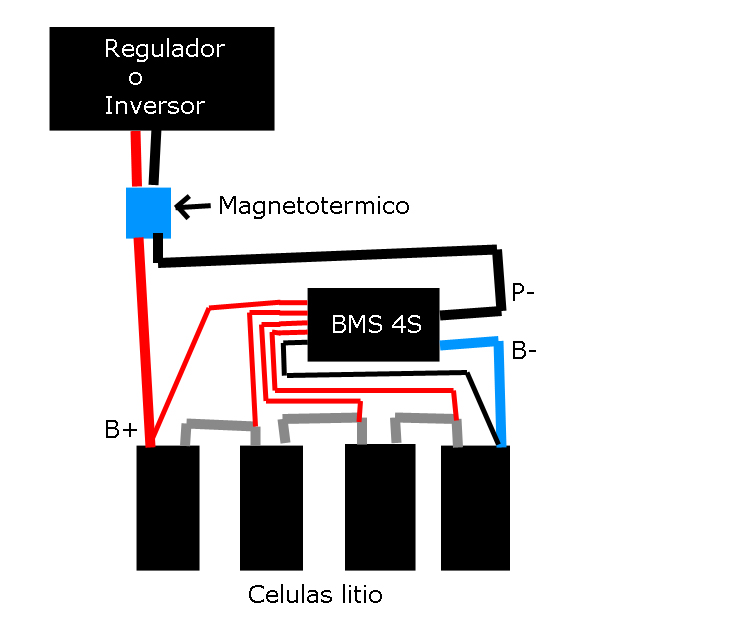

    Me lo podrias explicar y adjuntar en esquema? Me interesa

    Necesitas un esquema para colocar un magnetotermico entre BMS y regulador/inversor?
    La explicacion es bien sencilla, si colocas un magnetotermico inferior a la corriente de corte del BMS, saltara el magnetotermico antes que la proteccion del BMS actue y estaras cada 2x3 volviendo a subir el magnetotermico.
    Si lo colocas con corriente superior al corte del BMS, el BMS cortara y se reconectara por si solo sin que actue el magnetotermico.
    Pero si hay un cortocircuito el magnetotermico salta protegiendo al BMS y a las baterias.
    Ojo, no confundas Inversor con el inversor clasico de onda modificada /sinoidal, el magnetotermico va entre regulador o inversor pero el inversor que gestiona todo, paneles, baterias cargas y suministros.

    Pues si tu BMS tiene el pico de corriente de descarga en supongamos 75A, pones un magnetotermico de 100A-125A y ya esta.
    La corriente maxima de carga estara en torno a 1/3 de la corriente pico de descarga y la corriente nominal de descarga estara en torno a 2/3 de la corriente pico, asi el magnetotermico no interferira en el BMS pero protegera la bateria y al propio BMS.
