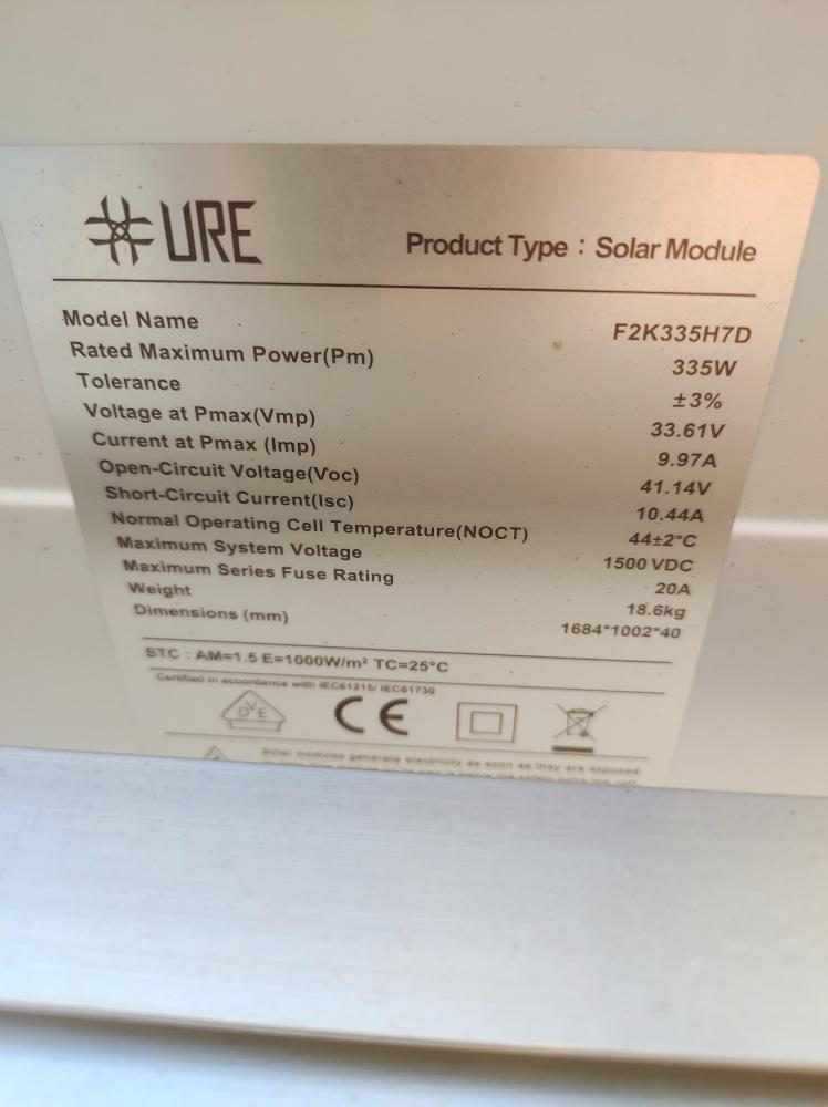

Hola a todos.
actualmente tengo instalados 6 paneles de 335w en serie en un axpert VMIII 3KW.
Vmp: 33.61V
Voc:41.14V
Imp:9.97A
Archivo adjunto 27446

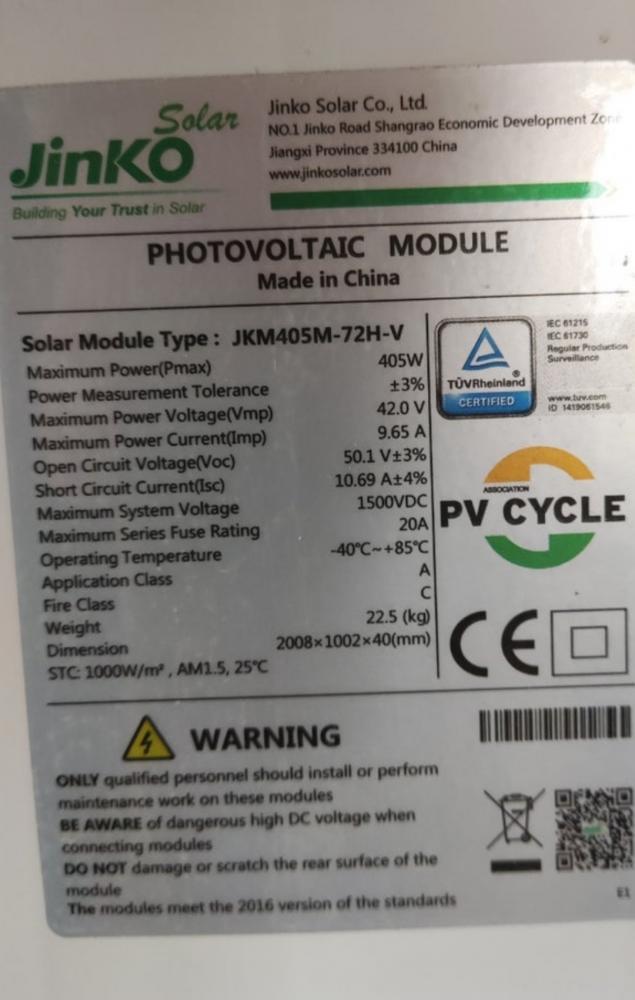

Tengo posiblidad de añadir 3 paneles mas de 405w
Vmp: 42V
Voc:50.1V
Imp: 9.65A
Archivo adjunto 27448
entiendo que podria añadirlos en serie y tendria un Voc total de 397V, con lo cual estaria dentro del margen del AXPERT.
Lo que no tengo tan claro es si al ser distintos paneles tendria algun problema, las Imp no llegan a ser iguales, unos paneles son de 120 celdas, y los otros de 144.
no se, a ver si alguien me aporta algo al repecto.
añado foto de la etiqueta de cada panel.
saludos y gracias de antemano
Re: Ampliacion paneles en VMIII 3KW 24V
Refernte al Voc, como bien dices, entras en el admitido por el hibrido y referente a la intensidad se verá limitada a la de los paneles de menor intensidad (9,65A) por lo que tu potencia de campo solar será de [ 9 x 33.61Vmp + 3 x 42Vmp) x 9.65Amp ] = 4.134,92W en vez de los 4.272,05W que resultarian si todas las placas hubiesen sido como las que inicialmente tenias, son ~ 150W menos, pero merece la pena tu ampliacion.

Ese Axpert VM III 3KW 24, admite un campo solar de 4000W de placa, que podras superarlo en un 25-30% (cerca de 6000Wplaca) pues en pocos momentos del mejor dia del año llegará a conseguirse que las placas puedan entregar los watios que sus caracteristicas indican ya que la produccion se ve afectada por el valor de irradiacion solar, de la orienacion e inclinacion del panel y de la temperaura que alcancen sus celulas solares. Tu con los paneles que indicaste que tienes, tu no llegas a 4.200Wplaca por lo que no tendras ningun problema.
