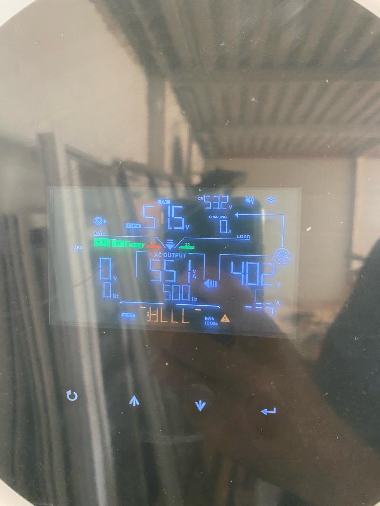

Axpert MKS IV 5.6KW con problema en pantalla.
Hace un más de meses compré un inversor axpert MKS IV del que durante estos dos meses ha funcionado bien, el problema surge con el display. Al tiempo de estar encendido se vuelve ilegible, y la única forma de que vuelva a verse es apagarlo por completo y volver a encenderlo.
También sucede, que aunque indiques en el menú que apague el display pasado un tiempo, no lo hace.
Archivo adjunto 27397

Yo estoy en la misma situación. Lo he tenido un par de meses sin batería, y al meterle la batería ha empezado el problema. Además el mio cuando pasa de 3000w de placas, se vuelve la pantalla loca, le salen todos los simbolos que hay intermitentemente.
Lo mandé al servicio técnico. El lunes pasado me lo devolvieron, pero nada, sigue igual. Estoy esperando que me den una solución. Se dedicaron a mover el cableado de la pantalla, porque decían que estaba cruzado con el del mppt, y creaba interferencias, pero no han solucionado nada.
Cualquier cambio, lo ponemos por aquí, y así nos enteramos todos.
Por cierto, que firmware tiene el tuyo?
El mío tiene el 74.01, y el secundario es el 30.00

Yo soy de los que le gusta antes de encender leerlo todo y he probado de todas las maneras pero como dice el compañero Cubano, al ponerle la batería ha sido cuando la pantalla se ha vuelto tonta. El inversor funciona bien, incluso los valores del ICC son correctos, pero la pantalla se queda así, además no se apaga aunque lo indiques en el menú de configuración, siempre está encendida.
El firmware que trae el mío es 74.02 y 30.05

No puedo permitirme estar jugando porque la vivienda está conectada a través del inversor y de momento no he comprado otro para paralelizarlo, pero si te digo que el inversor cuando se desconecta por completo y se vuelve a encender la pantalla vuelve a responder, a parte de eso que el problema de la pantalla se va agravando conforme pasa el tiempo encendido, y que empieza a ser ilegible desde abajo y va subiendo poco a poco afectando cada vez a más. Pensaba que sería algo puntual pero veo que no soy el primero al que le pasa y que tampoco tiene que ver, en principio con la versión de firmware ya que se presenta en varias versiones.

Al quitarle la alimentación y reiniciarlo vuelve a verse durante unos días y luego vuelve a ponerse ilegible.

El problema es que en este modelo no se puede extraer como si pasaba con el modelo antiguo y abrirlo supone perder la garantía, lo que me mosquea es que cuando desactivas el backlight no lo hace, siempre está encendida, puede ser de firmware

El mío si lo reinicio también vuelve a verse la pantalla bien, lo mismo dura un par de horas, que varios dias, pero cuando falla, hasta que no se reinicia, no desaparece el fallo. Pero lo peor es cuando supero los 3000w de potencia de las placas, como ya comenté en un mensaje anterior.

Bueno, pues ya tengo el inversor de vuelta.
Le han cambiado la placa electrónica, ahora me viene con el número de serie distinto, y con el firmware 52.00 ( sólo había visto el del compañero oblitum y el mío) y el secundario como lo tenía, el 30.00.
Pero sigo exactamente con el mismo problema, y a parte, ahora cuando tengo la batería cargada, está constantemente descargándola y cargándola, con lo que la producción fv está también dando bandazos, se pone a tope para cargar la batería, y corta la producción porque está tirando de la batería. Antes cuando tenía la batería cargada, la producción fv iba un poco por encima de la demanda de la casa, y a la batería le entraba muy poco para mantenerla cargada. Creo que esto ultimo será por el firmware.

He contactado con la tienda donde lo he comprado y muy amablemente me han indicado que hay un par de casos similares, el fabricante le ha entregado una actualización y procederé a hacerlo la próxima semana a ver si soluciona el problema. Ya os iré comentando. A nivel funcionamiento no he tenido problemas en lo que respecta a la parte de inversor/cargador.

Me la han dado a mi para que yo la realice. Pero es solo de la MCU “Display”. El proceso imagino que es el mismo que con una actualización general. La haré el lunes y os comento.
Re: Axpert MKS IV 5.6KW con problema en pantalla.
El firmware ha pasado a Main CPU 74.02 y secondary CPU 130.06
