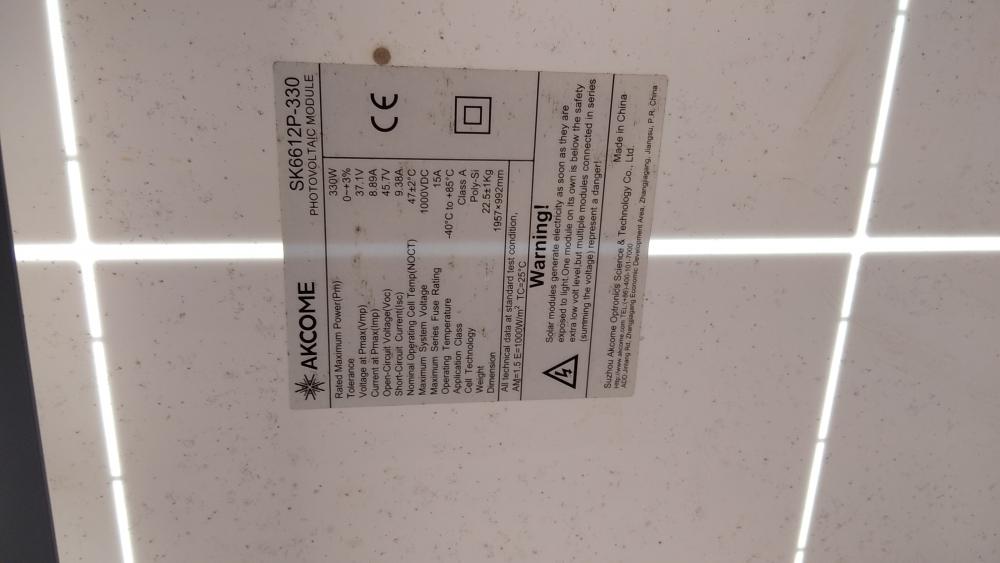

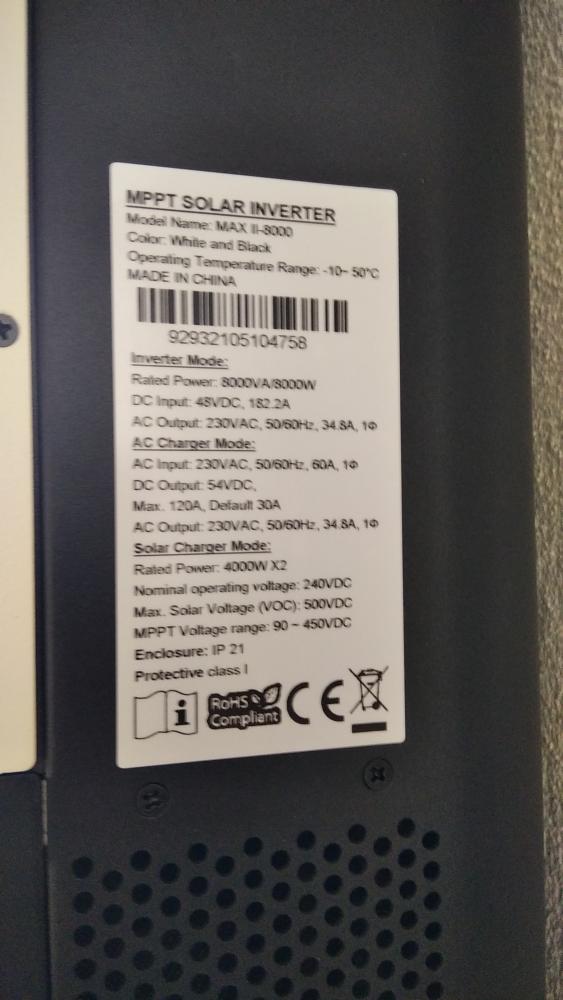

ese hibrido tiene dos MPPT que admiten 4000Wplaca cada uno con una Voc maxima de 500V.
tus placas de 330W dan cada una 45,7 Voc, 37,1 Vmp con 10 placas en serie darian 457Voc, (3.300 Wplacas), este seria en maximo de placas, comolas que tienes, que podrias conectar a cada entreda de esos dos MPPT.
para las 12 placas que ya tienes una opcion seria seis placas en serie a cada entrada de MPPT:
-poner dos grupos de seis en serie, uno en cada entrada de los MPPT con lo que darian 274 Voc (<500 v => OK), 6 37.1Vmp = 222.6Vmp algo bajo para el rango MPPT (90 - 420V) tardara en empezar a cargar.
No indicas los Wh que con la configuracion actual estas obteniedo, pero si utizaras solo un MPPT con 10 paneles en serie podrias sacar en esta epoca unos 15.000Wh al dia orientadas al sur, inclinacion 35º y sin sombras.
Poniendo otra serie de seis en el otro MPPT alcanzarias ya los 30.000Wh al dia.
Tambien podrias vender dos de esas placas de 330W y mantener una MPPT con 10 placas de 330w y el otro MPPT con 9 - 10 placas de 400 - 450W, cuida que el Voc de la serie no supere los 500Voc, te indico 9 ó 10 placas ya que su Voc ronda los 49 -52Voc asi tendras un campo de 4000 4050Wp con lo que mejorarias esos 3300Wplaca que resultarian con placas de 330w, en invierno se agraadece tener mas Wplaca.

Como te indico al final de mi post puedes poner una serie de 10 de esas placas en cada MPPT, tendrias una Voc en cada serie de 10 x 45.7v = 457 V que entran bien al estar por debajo de los 500Voc que admite el regulador, y serian 3.300W de placa en cada MPPT.

En la interconexion placas con regulador hay una serie de parametros que deben cumplirse para evitar problemas 'a lo largo de todo el año' (las caracteristicas de la placa cambian en funcion de la temperatura que adquieran sus celulas y no es lo mismo invierno que verano).
La cuestion principal es no sobrepasar la Voc maxima que admita el regulador y para el tipo de placa que tiene 'alfonso' el numero maximo de placas EN SERIE que puede poner son 10.
Que otros tengan mas placas EN SERIE no quiere decir nada ya que si no indican el modelo concreto de laca que es, o su Voc que viene especificada en la pegatina, no hay datos para concretar si su campo solar supera o no llega a la Voc maxima que admite el regulador.

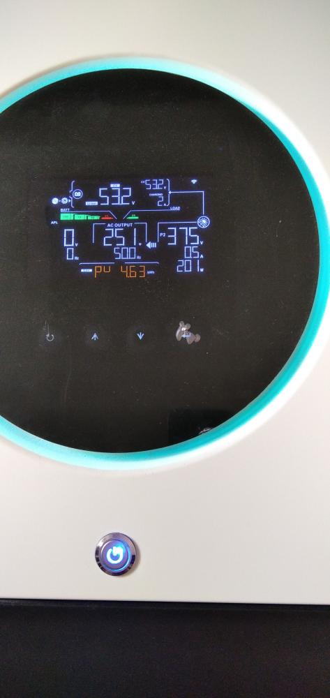

He puesto las placas en serie de 10 por string, este es el resultado Archivo adjunto 27456
Me esperaba 480 voltios, no se donde estara el fallo

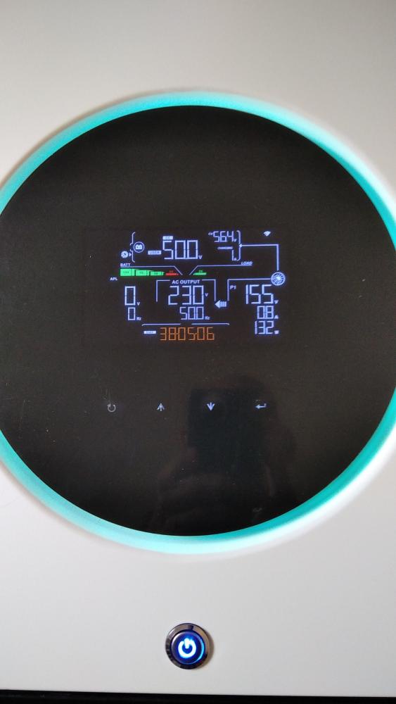

Hola amigo, he hecho tal como me indicaste, 10 placas en serie por mppt, me va estupendamente, me estan dando del orden de 4000 watt, gracias por tu ayuda
