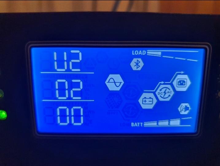

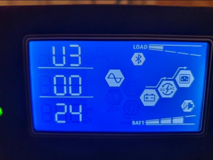

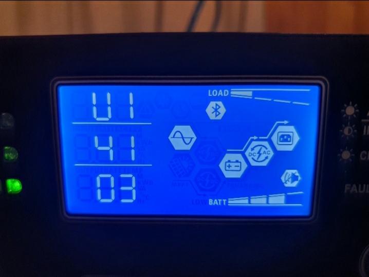

Hola, con U1 41.03 y U2 02.00 tampoco me comunica mi VM3 con la US2000C. Voy a ver si me hace alguien caso en SAT del VM3... y me pudieran actualizar el firmware... gracias a todos por ayudar (especialmente a Tejota).
Hola Tejota, como ves, estas fotos son tuyas y son exactamente las mismas versiones que yo tengo en mi VMIII reparado en julio2023 por Rebacas (cambio de placa) y no me funciona la comunicación, es un inversor comprado en 2020. ¿Puedes comentarme si sabes algo de la comunicación con Pylontec de estas versiones? Gracias
