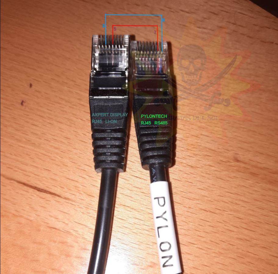

Dale la vuelta al cable, intercambia las clavijas en los aparatos.
Yo creo que ha cruzado los hilos como se ve en el dibujo pero ha mantenido el resto en su sistio, es decir ha crimpado los 8 hilos. Y asi no va a funcionar.
Es que crimpar solo dos hilos metiendolos en su posicion especifica y dejar el resto fuera requiere paciencia para no colarte en la posicion.
Unas fotos serian esclarecedoras.
Y si solo ha crimpado los dos hilos y no funciona ya la cosa va por otro sitio.

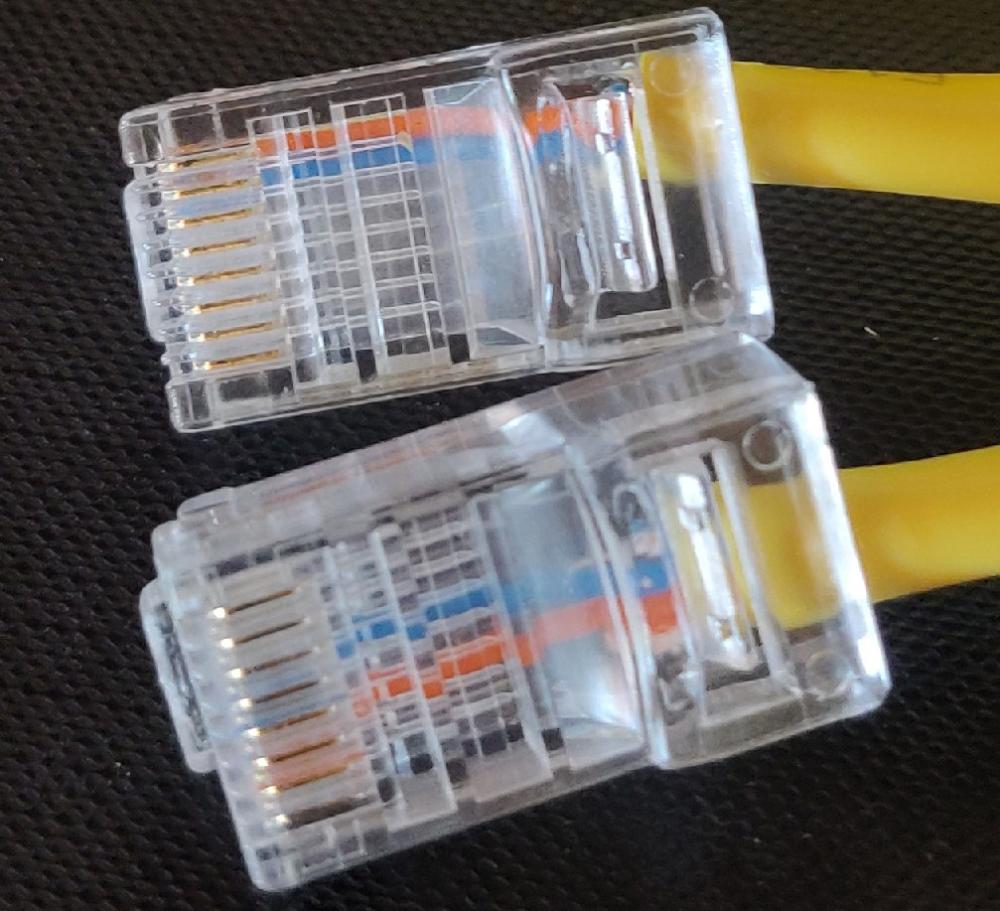

Bueno, no se que habra hecho tu teleco de cabecera. Esto es lo que venden comercialmente para interconectar un axpert de tercera generacion como el tuyo y las pylontech o equivalentes como la TAB.
Archivo adjunto 27710
Como puedes observar solo hay dos hilos en los conectores. Los demas no estan. Y esto es importante ademas que lo especifica claramente en el manual de las baterias que es algo que hay que leerse mas que nada para evitar estas cosas.
Archivo adjunto 27711
Podrias poner alguna foto del cable que ha crimpado tu teleco de cabecera ?? Asi descartamos el cable como fuente de todos los problemas.

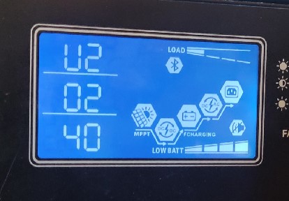

Corina, si el inversor es de octubre del 2021, verifica bien que en el U2 no te ponga 71, si te pone 71 es por eso el fallo, tu anteriormente has puesto que ponía 70, me extraña un poco pues la partida del bricomart de octubre y noviembre del 2021 ha salido toda con U2 - 71. Si no es eso haz caso a Tejota que es el Crack en esto.
Un saludo y suerte

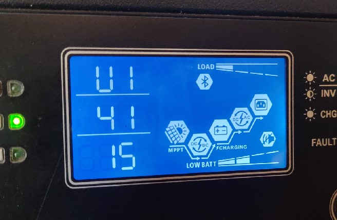

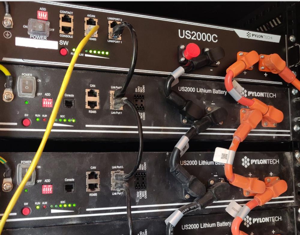

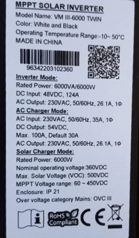

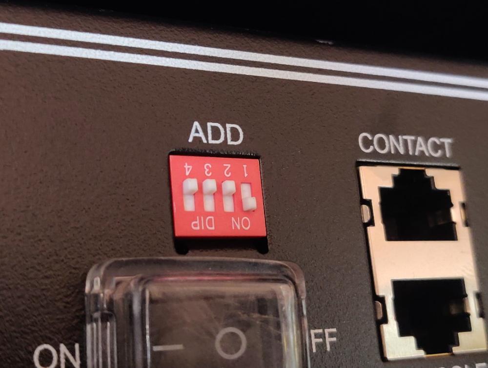

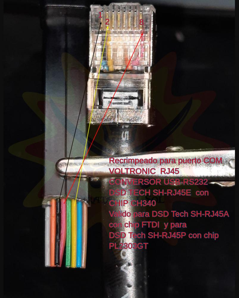

Hola a todos!
Aquí otro más sin poder comunicar una US2000C con el vmiii.
Tenía ya 3 Pylontech US2000 con un Voltronic Axpert VMIII 48V 5000W y le he querido añadir una batería. Hasta entonces la comunicación iba bien.
La nueva batería es US2000C. La he conectado como maestra y revisado el dip (y puesto a cero la anterior maestra). Leí que tenía que hacer el cable: 3-8 5-7 yendo 7/8 a la batería en el puerto RS485.
Es un inversor de 2020 y no es de Bricomart. Comprobado que esté en modo pyl.
Número de serie del inversor 92932005108542
Adjunto fotos de cómo he conectado las baterías, del dip, del cable y del firmware.
¿Alguna idea? Pensaba en comprar un cable hecho, pero he comprobado con el multímetro que haya continuidad por si estuviera mal crimpado y me ha salido OK.
Y qué pasaría si pusiera la US2000C como esclava y mantuviera una US2000 como maestra, que esto no me daba problemas de comunicación?

Entonces ese cable funciona con las baterias US2000 y con la US2000C no funciona? Esto ya es rizar el rizo.
Si pones la US2000C sola con ese cable hay comunicacion??
Habria que ver por consola (otro cable) que esta ocurriendo tanto en la us2000c como en la us2000. Y ver si enlazan los bms o no. Al ser otro modelo quizas la comunicacion entre ellas no sea la correcta.

No es el mismo cable. Con las US2000 el cable que venía usando es el que explicabais en un tema similar del año pasado (tema / cable). Con la US2000C el cable es el de la foto de más arriba.
Tejota
No se me había ocurrido probar esto. He ido con mucha ilusión a probarlo y tampoco.
Tejota
Habría que ver por consola (otro cable) que esta ocurriendo tanto en la us2000c como en la us2000. Y ver si enlazan los bms o no. Al ser otro modelo quizás la comunicación entre ellas no sea la correcta.
En principio en el manual dicen que son perfectamente compatibles y ponen como orden de prioridad en la conexión las US2000C por encima de las antiguas; así que entre ellas deberían hablar. No obstante, tengo ya en favoritos el tutorial para hacer un cable de consola para las pylotech. Si alguien sabe dónde lo venden (sin contar tiendas sudafricanas) que me lo diga!

Y has probado el cable viejo con la nueva us2000c sola o de maestra?? Es que me huele que debe de haber dos partidas diferentes de us2000c con diferente pinout en el rs485. De hecho las primeras us2000 llevaban ese pinout del cable viejo y desde hace un año o dos el pinout es otro. Como los chinos son como son, quizas desde hace poco haya algun ensamblador de pylontech diferente al del principio.
Cuando pillaste esa us2000c? Por consola se podria ver la fecha de fabricacion y los firwmares que lleva.
El cable de consola hay que hacerselo ya que no es ningun standard.... ya sabes... de chinos, chinadas. Y es un conversor rs232 nottl a usb.
Tengo por aqui algun hilo que pruebo 3 cables diferentes con sus correspondientes modificaciones:

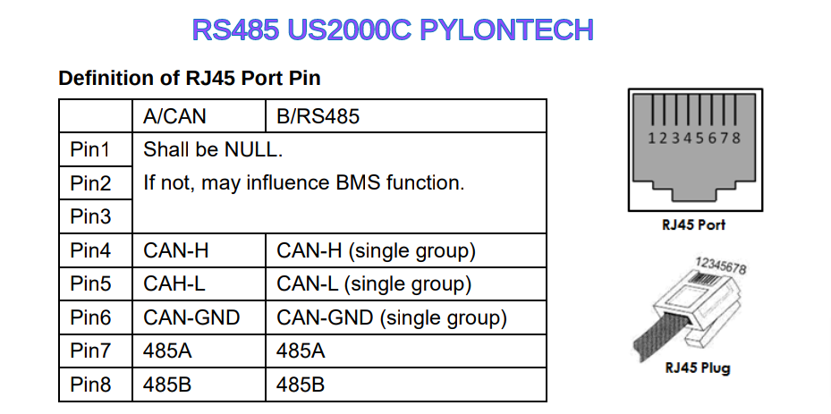

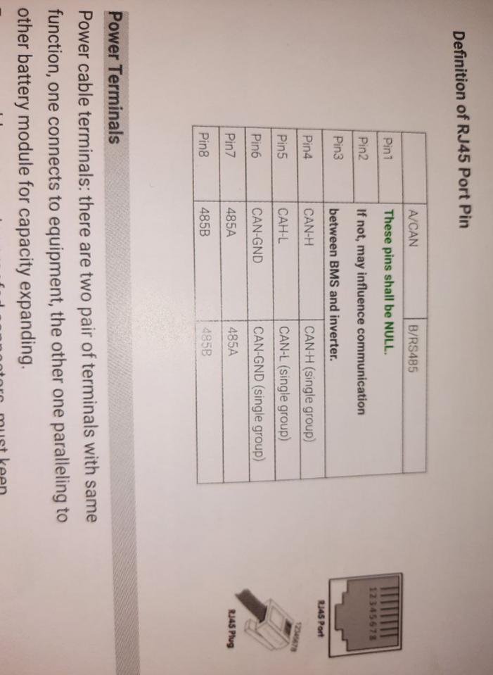

Es que el pinout del puerto rs485 de la us2000 y la us2000c son diferentes.
Archivo adjunto 27743Archivo adjunto 27742
Pero a saber la us2000c que tienes que lleva.

Es un update de U1, o sea de dentro del inversor. No es un update del MCU (display U2). Por la numeracion parece un U1 fuera de produccion, es decir, de prueba. Los 9x.xx son de test.... una vez probados bien, pasan a 4x.xx de produccion, o sea los wenos. Eso no quiere decir que el 9x.xx vaya mal, solo que es de test.
Otro tema añadido es que U1 y U2 deben ser compatibles. Si solo te ha mandado U1 para actualizar se supone que eso es compatible con tu U2.
Lo del cable... si tienes ese apaño juntando dos cables, puede funcionar bien. Yo te lo decia para no juntar cables... y queda un poco mas elegante.
Creo q tengo alguna foto por aqui de cables que he hecho con los DSD para rs232 voltronic por si alguno quiere hacerlo:
Archivo adjunto 27769
Re: Fallo conexión VMIII y PYLONTECH US3000C
Tejota
Muy chulo! Lo he hecho y funciona perfecto, y mucho más elegante que el empalme de 2 cables!

Si la us2000c la pones de esclava con las otras, el batteryview la ve desde la consola de la maestra vieja??
Nada. En cuanto la US2000 se pone como maestra de la 2000C se pone la 2000C en alarma y además la comunicación de la vieja con el inversor (que si va bien si solo hay viejas) deja de funcionar. Había que intentarlo!
Así que ya dejo el tema en standbye a ver si logro que el distribuidor del inversor me actualice el firmware; y si no, pues a seguir en USE o si cuando me canse del todo me la juego a actualizar el firmware.
O es esperar que por aquí aparezca alguien más que le haya metido US2000C a un VM3 viejo a ver qué nos cuenta.

Yo también me acabo de comprar un VM III y 3 US2000C en el brico, es de marzo del 22 U1 47.00 y U2 la famosa 2.71 y claro, no conecta con el modo 5 PYL y tengo que poner USE. Además si lo configuro con 53,2v una de las baterías cuando llegan a la máxima carga da alarma por lo que tengo que tenerlas a 53,0v para que no salte el error.
Ahora empieza mi odisea a ver cómo cambio/me cambian el firmware

Soy nuevo en el foro y también tengo un problema de comunicación entre una PYLONTECH UP5000 y un inversor AEXPERT VMIII 6000 TWIN- Aqui la novedad es este inversor, que es diferente a los otros que he visto en el Blog. He conectado con el cable suministrado por AEXPERT en la conexión A/CAN y aunque parece reconocer el sistema, la batería no supera los 51,9 Volts en carga lo que creo es muy bajo pues PYL parace recomedar hast 53,5 Volts.
Digo que parece que el AEXPERT reconoce el sistema porque el icono de batería señala cargando y otros funcionan normalmente al menos en apariencia.
Por otro lado me parece que el inversor da falla cuando la batería llega a unos 48.5 Volts y al parecer PYL sugiere llegar hasta 44,5 Volt en descarga.
Con todo esto creo que estoy subutilizando la batería.
La preguntas son:
1- Es acaso será aplicable todo lo que hay en el Blog a este inversor que tiene distinta placa y puede ser diferente ?
2.- Será conveneinte preparar un nuevo cable con conexiones cruzadas como han recomendado.
3.- Será correcto conecatr en la B/RS45 en lugar de la A/CAN ?
Desde ya muchas gracias a cualquiera que pueda ayudarme.
