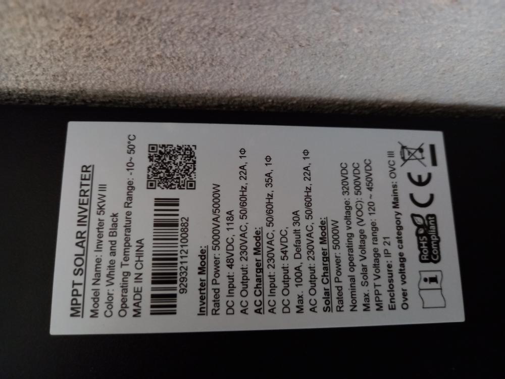

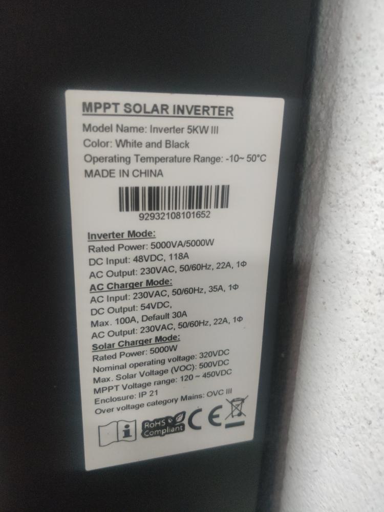

PedroValencia
Ese VMIII q tienes tambien es del bricomartc ?? Es que me huele que para los del bricomartc les han hecho algun soft exclusivo en los hibridos q venden.
Si puedes mira tambien los 8 primeros numeros del numero de serie a ver de que fecha es la fabricacion. El numero de serie empezara por 9, los 4 primeros es el modelo y los 4 siguientes el año y el mes de fabricacion. El resto ya es exclusivo de cada unidad.

Si que es del bricomart
no sé donde indica la fecha de fabricacion
Archivo adjunto 27475
octubre 2021 puede ser?

PedroValencia
El modelo es 9293 correspondiente al VMIII y los 4 siguientes son 2108, o sea es de Agosto del 21. Me temo que esa unidad tendra un firmware en U2 mas vieja que la de Santier. Seguramente sea un 2.61 en U2. El de Santier es 2.71 en U2, o sea un upgrade y creo que ahi es donde han metido la pata y por eso no comunica con la bateria. El U2 es el software del display, el U1 es el software del inversor. Ambos deber ir aparejados y ser compatibles entre ellos.

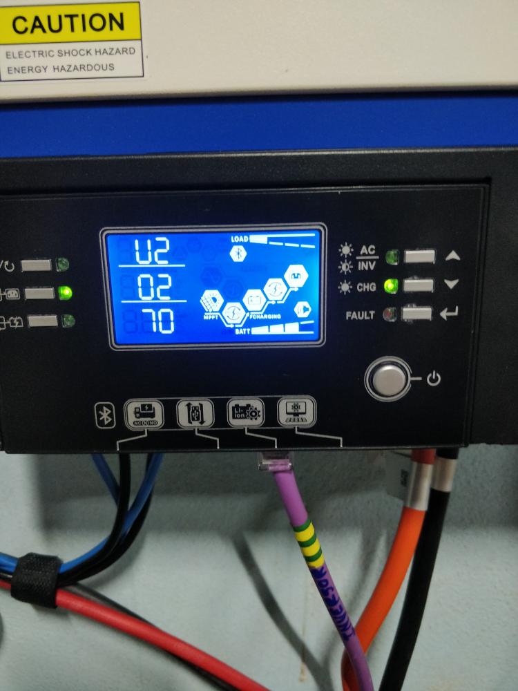

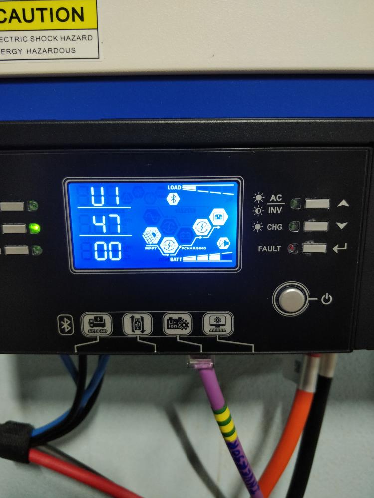

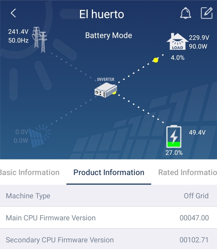

Tejota
El mío es de diciembre del 2021, hoy lo iba a llevar y es que me da pereza por la perdida de tiempo que me va a ocasionar, total el distribuidor lo probará y si va bien poco va a hacer, no creo q cojan un US3000C para comprobarlo
Archivo adjunto 27476
Archivo adjunto 27477
La versión realmente es 102.71 no sé si es relevante.

Re: Fallo conexión VMIII y PYLONTECH US3000C
SantiER
Archivo adjunto 27476 Archivo adjunto 27477
No es que sea relevante, es simplemente que el chino encargado de hacer la app no ha parseado bien ese dato y le sale un uno delante. Lo de siempre, de chinos, chinadas. Fiate mas de lo que sale en el display del inversor que la app.

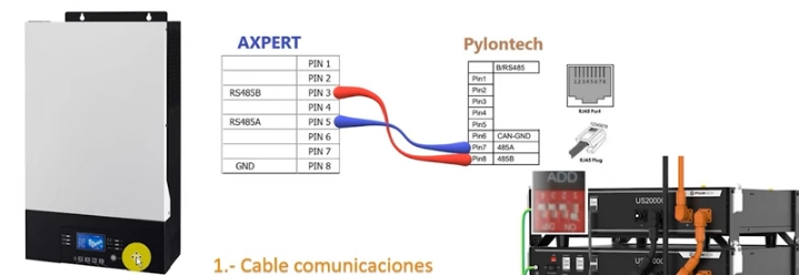

Solo hice el cable de comunicacion que vi en un videoArchivo adjunto 27482 y a funcionar
Yo creo que 2.70 != 2.71
Llamame loco.
Tejota
Llamame loco.
Lo mismo será no? A ver no es la misma version pero digo yo que lo mismo es.
He hecho un reset, y nada, he probado conectar con una batería, luego con la otra y nada...
A fábrica y probamos suerte.
Además hoy lo he puesto via bluetooth y me sale "EEPROM FAULT", no sé cómo de malo es ésto.
SantiER
Pues no. Uno es 2.70 y el otro 2.71. La diferencia esta en que uno se conecta a la bateria y el otro no. El chino programador se ha colado en el 2.71. Lo peor de todo es que habra unos cientos o miles de unidades con esa version y los distribuidores estaran muy "contentos" con el error del chino programador.
Yo creo que no debes ser el unico. Lo veremos en las proximas semanas, meses cuando venga gente con el 2.71 y que no le sincronizan las pylon.
Si lo mandas a fabrica, haz fotos de todo, a ver que cambian. Importante pillar el numero de serie del inversor y el numero de serie del display. Si hacen bien las cosas, deberian de devolvertelo con un U2 diferente corregido que sera un 2.72 o mayor. Y por supuesto sin cargos. Y si hicieran muy bien las cosas, todas las unidades que tengan en stock deberian de flashear el U2 en superficie antes de venderlo. Aunque quizas esto ya lo hayan hecho y por eso no hay mas casos por aqui.
Como el hilo esta abierto seguro que alguno aporta mas datos sobre estos equipos de la superficie esta. Igual empezamos a ver U2 con 2.72 y sucesivos sin problemas.

yo lo he solucionado con el siguiente cable. Y Va conectado al RS485 NO al A CANArchivo adjunto 27483
