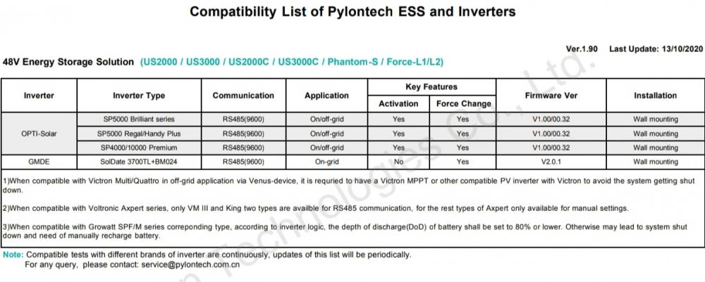

Y por si acaso, el cable entre baterias lo tienes de link port 1 en la maestra a link port 0 en la esclava?
Re: Fallo conexión VMIII y PYLONTECH US3000C
Hola amigo
Hay que instalar un cable de comunicacion, yo lo compre en bricomack, ( ya viene indicado en el cable la posicion ) el que lleva en la caja de cables no sirve
Paso 1
Apago el inversor
Apago las pilonthec, empiezo desde la bateria de abajo
introduzco el cabe en la bateria y despues en el inversor
Paso 2
Enciendo las baterias, empezando desde abajo hacia la master, ( la master tiene que tener el numero 1 en ON, las demas en 0 ),cuando estan encendidas, le doy 2 segundos al boton rojo, ahora se sincronizan
Sin encender el inversor, me voy al parametro 5, elijo PYL, guardo
Ahora enciendo en inversor, y me parpadea el icono de la bateria, esta perfecto, si da error 61, apagar el inversor, y las baterias, encender las baterias primero y despues el inversor
Lo unico que ahora no puedo elejir la carga a las baterías, me imagino que lo hara el inversor de manera automatica, por que cambiando el parámetro 2, se baja siempre a 10A

Una vez instalado el cable se configura solo, el 1 se pone SBU

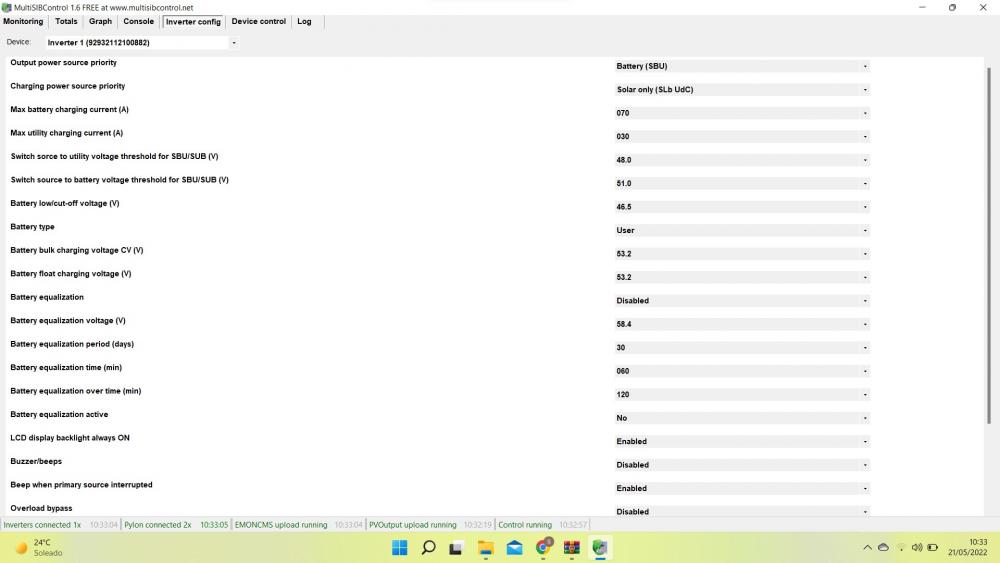

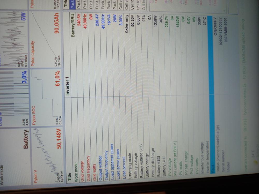

Hola Tejota, he instalado multisibcontrol, y veo todo, inversor y baterías, también veo el soc de baterías y el soc que lee el inversor, adjunto foto, comprando la raspberry, el programa iccsolar obligaría al inversor hacer una lectura correcta? el otro día como el inversor leía 0% de batería teniendo 48,8V me empezó a trabajar el red gastando sin necesidad hablamos que los parametros estan en 46,5 y 53.2, entendiendo que no deberían haber entrado
Archivo adjunto 27449
Archivo adjunto 27450

El ICM no le dice al inversor como estan las baterias. Te lo dice a ti y despues tu en el ICM haces los procesos q haya programados.
Ha pasado a red porque tienes puesto el cambio a red a 48V. Aunque hayas visto 48.8V, seguramente entro alguna carga grande y lo hizo bajar a 48V los milisegundos suficientes para que el inversor pasara a modo line. Baja mas ese parametro para tener algo mas de margen pero cuando estas ya bajo minimos cualquier carga mediana te va a bajar el voltaje y conmutara.

Mi gran dilema y que desajusta mi TOC de nacimiento es ver esa diferencia entre el SOC real y el SOC que lee el inversor, a mi me da la sensación que sólo lee como si hubiera una batería, no es consciente de que el voltaje que marca es de dos baterias de 3500W y eso hace que sólo lea como si fuera una. qué pensáis?
SantiER
Y temas de actualizaciones? Sabes cómo poder actualizar firmware de baterías? o VMIII? Vi un pdf de pylontech que dice algo de las versiones. Por eso me da que es mas el firmware de la pylon que del vmIII
Lo pone en el punto 2 el tema de VMIII
Archivo adjunto 27457
Eso te pasa porque tratas el SOC como un dato que depende del voltaje cuando no es asi. El SOC no lo puede dar un voltaje por definicion. El SOC depende de muchos mas factores segun la bateria que sea, principalmente de los amperios que entran y salen, mas los que se quedan y no se cuentan, etc. Por eso en litio los BMS son los que saben el SOC exacto porque contean los amperios que entran y salen al voltaje del momento.
En el inversor el SOC lo hace estimando el voltaje, no los amperios que entran y salen. Por eso no van a coincidir nunca. La estimacion del inversor la hace segun el algoritmo del chino que haya tableado: tanto voltaje sera mas o menos tanto SOC.
El SOC real es el que da la bateria por sus BMS o monitores de baterias si fueran de plomo.
EL ICM te dara a elegir si quieres ver el soc del inversor o de la bateria ya que dispondra de ambos. Si el inversor tuviera el U2 correcto con el cable entre bateria e inversor seria suficiente ya que el inversor sobreescribe los datos de voltaje y SOC propios por los que le manda la bateria.
Si no consigues el U2, con el ICM es mas que suficiente para controlar el SOC real.

Yo he montado el cable
el lado del inversor 3 y 5
lado de bateria 8 y 7
el 3 conecta con el 8, el 5 conecta con el 7.
en la bateria se conecta al puerto RS485 NO al CAN
Y funciona.
Mi inversor es Voltronic axpert VMIII 5000W 48V
