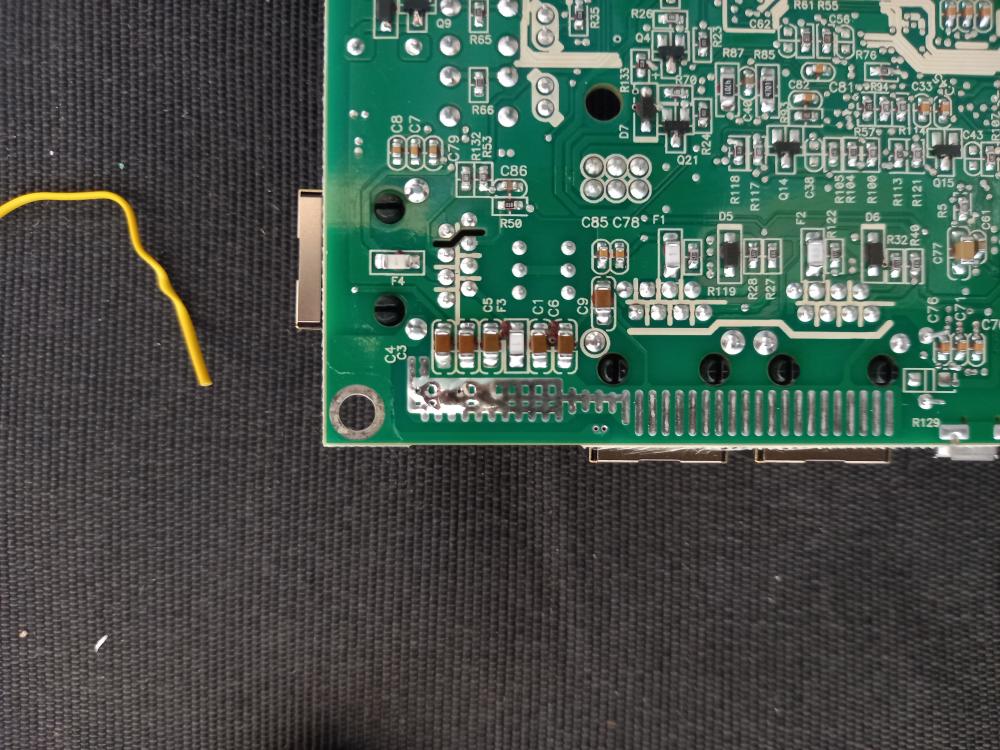

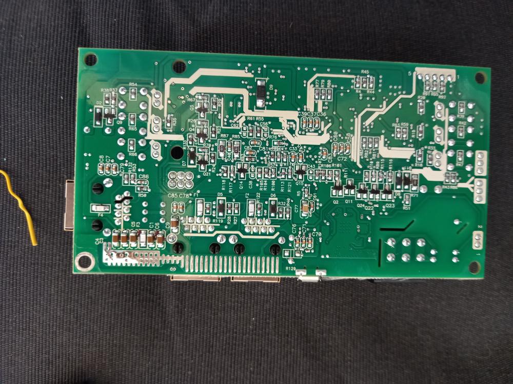

Lo voy a mirar de hacer, igualmente, hoy he desmontado el display y le he hecho una fotoal circuito y veo algo raro, cómo las puedo postear aquí?
Re: Fallo conexión VMIII y PYLONTECH US3000C
SantiER
https://www.solarweb.net/forosolar/f...enes-foro.html
3 Archivos adjunto(s)
Tejota
Parece como si la soldadura estuviera mal o hinchada. No sé si se consigue ver.
Archivo adjunto 27377
Archivo adjunto 27378
Archivo adjunto 27379

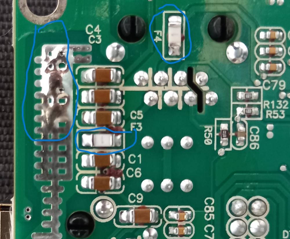

A qué debe ser, esto tiene pinta d calenton y fusibles quemados... Y display suelto deben vender?
SantiER
No hay emparejamiento intrinseco entre inversor y display. Un display de otro inversor igual funcionaria sin problemas siempre que los firmwares entre display e inversor fueran compatibles.
Yo les iria con el motivo de que ese display no funciona bien. Por eso te digo que pruebes el watchpower. Si entras con ese programa y todo marca correctamente no hay nada que hacer. Pero si no va, ahi tienes el motivo.
No se aprecia bien eso del calenton. Puedes sacar fotos mucha mas de cerca... lo que te de el tfno de cerca... a ver.
De todas formas, ellos pueden ver si el display funciona bien o no. Otra cosa es que sepan hacerlo que vistas las explicaciones del "experto en solar" me da que no.

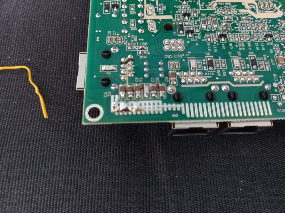

Aquí te mando de más cerca y te he marcado los fusibles quemados
Archivo adjunto 27380
SantiER
Seguro que estan quemados??? Has mirado continuidad a ver si estan cortados??
A ver, te explico y esto ya es SAT propio que no encontraras en ningun sitio publico.
Ese RJ45 es el que une el display al inversor a traves de una tarjeta de comunicaciones interna que la habras visto en la tapa principal.
Esos fusibles estan en serie con los pines 2 y 3 de ese RJ45. Por esos pines recibe alimentacion el display desde el inversor a traves de esa tarjeta de comunicaciones.
Esa tarjeta de comunicaciones que a su vez es una fuente de alimentacion aisla via trafo las tensiones procedentes del inversor para evitar accidentes. Tambien es de comunicaciones porque los RXD y TXD tambien son aislados via optoacopladores.
Si esos fusibles estuvieran fundidos el display no se encenderia. Que haya dos fusibles es porque por el pin 2 va +12V y por el pin3 -12V, la tierra entra por 1 y 4. Los pines 7 y 8 que son los que estan con una hendidura en placa corresponden al interruptor on/off que no es que encienda el inversor, simplemente cierra una conmutacion en placa base para activar el ACOUTPUT del inversor. Que se encienda o no se encienda el display es instrascendente, el display recibe alimentacion en cuanto conectas las baterias, hay red o hay campo solar. Idem para las placas de control y comunicacion interna del inversor: en cuanto haya una fuente de energia se van a activar, este como este el display o el boton on/off.
Los pines 5 y 6 de ese rj45 son txd y rxd respectivamente.
Los RJ45 correspondientes al puerto serie para conectar un ordenador y el RJ45 para el BMS tambien llevan fusible pq por ahi pueden dar servicio de +12V. Los pines del RJ45 del puerto serie y del bms llevan un pinout diferente al descrito anteriormente.
Prueba el watchpower a ver si va por el RJ45 marcado como ordenador. La velocidad deberia de ser de 2400bd 8N1. Si no tienes un ordenador con puerto serie nativo tendras que usar un conversor USB-SERIE de los que te dije antes o bien usar un cable preparado ya a tal efecto para unir con el cable db9-rj45 que te vendria con el inversor.

Por el puerto rj45 para conectar el ordenador, tengo conectado una antena wifi tipo esta
https://b2b.technosun.com/shop/produ...ic-14497#attr=
Y funciona perfectamente, todo lo que me has puesto, sintiéndolo mucho, pero se me escapa de mis entendederas. Quieres decirme que no tiene nada que ver?
Te quiero decir que si esos fusibles estuvieran fundidos el display no funcionaria.
Si el conversor serie-wifi funciona y con el watchpower ves datos y demas, ese puerto esta correcto. Habria que verificar el puerto rj45 del bms pero yo creo que estara bien tambien.
Sigo pensando en un problema de firmware en el display. Si asi fuera, en la gran superficie esa tendran que tener quejas de esas unidades vendidas con ese software del display pero lo solventaran con las recomendaciones del "experto solar" y asi se evitaran tener que actualizar o cambiar displays.
Recuerda que esto es España.
