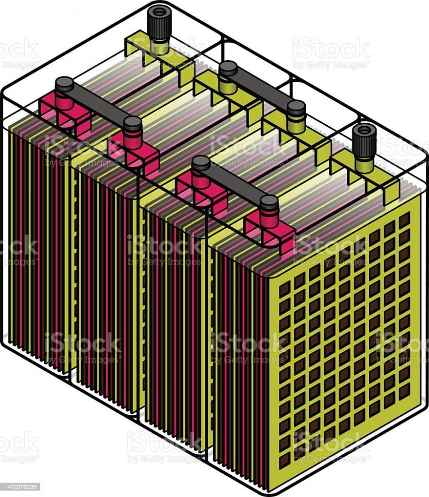

Tu mismo lo has dicho, cuando se queden en standby, de ahi que se igualen voltajes paralelizando baterias en vacio.
Pero este proceso tarda dias, incluso se puede tirar una semana para igualar voltajes, no es cuestion de ni unos minutos, ni unas horas.
Y mientras estan en standby igualandose no da tiempo a que se hayan igualado de un dia para otro si las usas a diario.
De ahi que se vayan desigualando las cargas cada dia mas y se degrade la sobrecargada cada dia mas.
Por culpa de la mas descargada, en regulador le mete carga a las 2 y cuando consigue hacerla llegar al 100%, la otra ya esta muy por encima de ese 100% sufriendo.

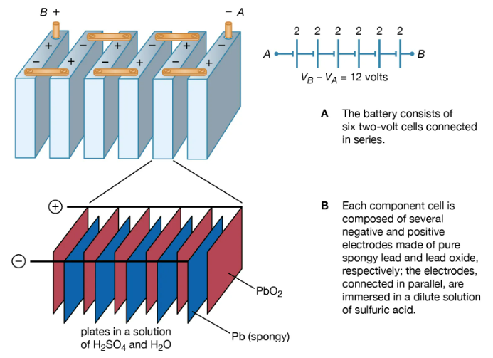

A diferencia de estar en serie, las cargas y las descargas son equitativas, de ahi que todas las celdas de las baterias siempre estan en serie, porque es la forma en que menos sufren las baterias las diferencias entre celdas.
Jamas veras ni una sola bateria con celdas en paralelo.
De hecho los propios fabricantes lo desaconsejan rotundamente que no lo hagas, que solo lo hagas si no te queda otro remedio.

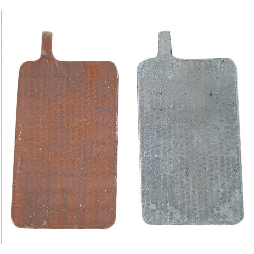

Eso de que las baterias jamas llevan celdas en paralelo no es del todo cierto. No se si sabes como estan construidas las celdas de las baterias pero no es solo una celda, no son dos placas o electrodos gordos. Las celdas estan hechas de multiples celdas en paralelo aunque sea en el mismo electrolito sino las celdas serian de unos pocos centimetros i muy grandes.
Asi son las placas de una batería
Archivo adjunto 27323
Asi son las baterias por dentro
Archivo adjunto 27325
O asi
Archivo adjunto 27324
Un ejemplo de aplicacion de baterias en paralelo que me viene ahora a la cabeza son los trenes talgo que funcionaban a 24V con una configuracion 2s8p de baterias.
Eso de que los fabricantes lo desrecomiendan.... alguno habra pero yo nunca lo he visto. Es mas, muchas veces te explican como hacerlo https://cdtechno.com/wp-content/uplo..._7952_0112.pdf o las ultracell que has nombreado por buscar 2 maracs http://tashi.al/wp-content/uploads/2...structions.pdf
He mirado Yuasa i dice esto:
On 24 Volt systems, or when 2 off 12 Volt batteries are fitted in parallel, both batteries should be replaced at the same time. Failure to do this will result in a greatly reduced battery life for the new battery that has been fitted. When batteries are joined in series, the negative terminal of one battery is connected to the positive terminal of the other, giving a total voltage of 24 Volts. The Ampere-hour capacity of the system is the same as that of the individual batteries. When batteries are joined in parallel, the positive terminals of the 2 batteries are connected together, and the negative terminals of the 2 batteries are also connected together. The voltage of the system remains unchanged at 12 Volts, but the Ampere-hour capacity of the system is double that of the individual batteries.
Dice lo que se ha dicho, que si las 2 son nuevas i mismo modelo se puede hacer.
Ahora piensa que ocurre cuando 2 baterias en serie tienen una diferencia de 0.5 voltios por desgaste diferente, desbalanceo o cualquier otra razon. Cuando las quieras cargar a 13.5V, osea a 27V, una se te acabara cargando 13.75 i la otra a 13.25V, por eso la gente usa balanceadores externos a veces. Cuando las baterias no son iguales, sea serie o paralelo los problemas existen igual. Es mas, aunque en plomo acido no haga falta porque no hay riesgo de explosion, en litio es necesario un balanceador.
O asi
