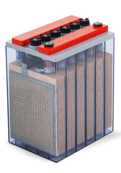

    Buscando otra cosa acabo de encontrarme una foto en la que se ve claramente como las placas internas estan en paralelo i creo que se tocan bastante.
    Duda paneles solares para autocaravana y mantener nevera funcionando-captura.jpg
    Lo se que dividen capacidades, no te lo tomes un error de texto como un error de calculo, estaba corregido desde que vi el error antes de que tu me corrigieses.
    Es imposible que las placas de acumuladores se toquen, no habria carga, la carga solo existe si hay una minima separacion para que la carga se acumule en las placas y no se pierda, si se tocan hay contacto directo y la carga desaparece porque pasa a ser de un acumulador a un simple conector o conductor.
    Que es lo que sucede cuando se sulfatan, entran en contacto y esa celda se va a tomar viento.

    las placas se tocan positivo con positivo y negativo con negativo dentro del mismo vaso, es obvio que no en cortocircuito

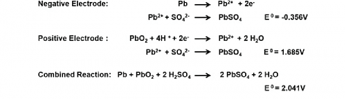

    Como es eso de que Con las placas de las baterias sucede lo mismo, suman voltajes porque comparten carga e intensidades, no estan en paralelo, estan en disposicion para acumular carga y no se tocan entre si. Que nueva forma es esa. De donde sale esa informacion. O estan en paralelo o estan en serie.
    El voltage de una bateria de plomo acido viene de las reacciones redduccion oxidacion con el electrolito:
Nombre: Basic-chemical-reactions-in-lead-acid-batteries.png
Visitas: 34
Tamaño: 37,5 KB
    https://www.researchgate.net/publica...Acid_Batteries
    Por eso cada celda tiene 2.041V nominales. Si las placas estuvieran en serie, sumarian el votlaje acabando en baterias de muchisimo mas voltaje. Pero se ponen en paralelo para que a mismo voltaje aumenten la capacidad en vez de tener solo dos placas de una area muy grande.
Nombre: Captura.JPG
Visitas: 36
Tamaño: 42,6 KB
