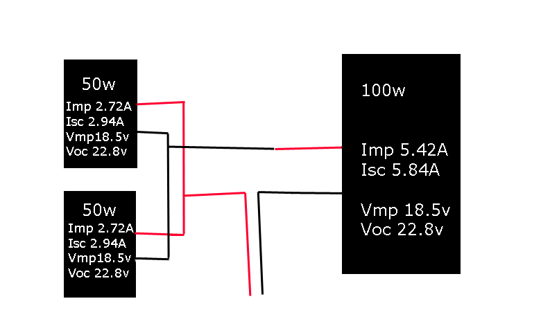

Bien aqui es donde me viene las 2 dudas, tengo 2 paneles de 50W puestos en serie que me dan para 2 baterias en serie, osea 24v y creo que puedo cambiarlos a paralelo estos 2 paneles y luego ponerlos en serie con el de 100W.
Los datos de los 2 paneles de 50W son estos:
36 celulas
Imp 2.72A
Isc 2.94A
Vmp 18.5v
Voc 22.8v
Os dejo la imagen del croquis, creo que si podria, pero prefiero consultaros porque estoy bastante dudoso, primero si los puedo conectar como he puesto en el croquis que creo que si y luego si me va a poder soportar estos paneles con un PWM de 10A que creo que tambien, o le tengo que cambiar el regulador.
Gracias por sacarme de dudas.
Aqui el croquis:
Archivo adjunto 27305

Con la configuracion actual, los dos paneles de 50W en serie, tendrias una Vmp=37v (18.5 + 18.5) como indicas que la instalacion es a 24v no tendras problemas para ecualizar incluso si las baterias fueran de acido plomo abiertas (con tapon de relleno) la intensidad maxima que podrias conseguir seria esos 2.75A de Imp incluso si tuvieran una inclinacion y dado que tu regulador es un PVM de 10A no hay ningun problema.
Para añadir esta tercera placa de 100W es correcto lo que propones, en este caso con la configuracion de las dos placas de 50w en paralelo este conjunto resultara como si de una placa de 100w se tratara: una Vmp= 18.5v (al estar las placas en paralelo) y la Imp del conjunto seria 2.72 + 2.72 ->Imp = 5.44A
El resultado final: las dos placas de 50w en paralelo (Vmp=18.5v Imp=5.44A) y este grupo en serie con la de 100W (Vmp=18.5v, Imp=5.48A) el resultado seria que entregarian al regulador una Vmp=37v (18.5v del paralelo de 50W mas 18.5 de la de 100W) y dado que la intensidad, al estar en serie queda establecido por el valor de la de menor intensidad, corresponde a la de menor intensidad la intensidad que es el paralelo de las dos de 50w (5.44A) seria este el valor maximo de intensidad que podria aportar el conjunto en las condiciones mas optimas de radiacion, orientacion e inclimacion de las placas, del panel de 100w no podria entregar esos 0.04A de sus 5.48A . Como el regulador es de 10A y la Imp como mucho sera de esos 5.44A no tendras ningun problema

Muchas gracias solflitos.
Pues nada, ahora mismo los pongo asi aprovechando la noche.
