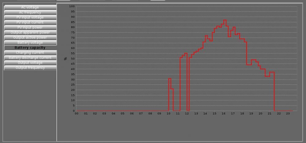

Tengo un sistema con 6 paneles de 100W max. marca Dokio, un iverter de 3.3kW marca EASunPower, y 2 baterias AGM de 325Ah conectadas en serie.
Me dan tres problemas, primero las placas no llegan nunca al pico máximo de 600W apenas veo que llega a 300W. En esta parte he mejorado el cableado poniendo una manguera de 10mm², pero aún así no llega al máximo.
Segundo, no llego al punto flotante de las baterías que esta en los 27V. Va cargando sin llegar al máximo cuando hace sol. No pasa de los 26V.
Tercero, las baterías empiezan a bajar el voltaje enseguida que baja la irradiación sin que halla apenas carga. Entiendo que aunque no llegue a la carga máxima debería mantener la que llega si no hay carga. Adjunto gráfica para ver este efecto. He añadido un diodo comprado por internet entre los paneles y el inverter pensando que se descargaban hacia los paneles pero no ha mejorado.
Cualquier consejo es bienvenido, gracias.
Archivo adjunto 27295

Porque tendras los paneles en paralelo y para 24v tienes que ponerlos en serie, porque esos paneles si no me falla la memoria son de 36 celulas y debes convertirlos en 72 celulas, haz 3 series de 2 paneles cada serie y ya tendras cada serie como si fuese un solo panel de 72 celulas, luego las pones en paralelo las 3 series, veras como el sistema llega a 44v y te carga las baterias.

No, eso lo tengo bien. Tengo tres parejas en paralelo conectadas en serie entre ellas y me da los 44V que dices. No he podido comprobar aún si por alguna de estas parejas no me pasa corriente.

Mide con una pinza amperimetrica cada serie, a ver que amperaje sueltan, pero si los tienes ya en serie, me da que esos paneles no son de 100w ni por asomo, seguramente no llegan ni a 30w.

Ademas piensa una cosa, tienes 2 baterias de 324Ah, a C10 sera unos 275Ah
275Ah x24v = 6600Wh
Con que la descargues al 50% una vez le faltan 3300Wh, eso son 137,5Ah, si los paneles soltasen 100W reales y puestos en serie 200w/36v= 5.55A -20% =4.44A x 3= 13.3A
137.5Ah al 50% descarga /13.3A = 10.35 horas de sol para recuperar el 50% de la carga.
Asi que esa podria ser otra de las razones de porque no recargas las 2 baterias.
Para recuperar la carga de esas baterias deberias descargarlas sobre un 20%.
6600 x 0.2= 1320w /13.3A = 4.13 Horas para recuperar el 20% descargado y estar de nuevo al 100%.
Y encima si dices que llegan como mucho a 300W ya no son 13.3A son 13,3A /2 = 6.65A
Necesitarias mas de 8 horas de sol para recuperar el 20% de carga.
Y mas de 20 horas de sol para recuperar una descarga del 50%.

Como siempre, tenemos muy pocos datos para contestar.
1/modelo exacto del inversor (esta en la primera linea de la pegatina en el lado derecho).
2/ baterias de 325Ah (C10 ? C100 ? C 120?)
Porque si son 325Ah C120 la capacidad util seria de 6kwh de los cuales solo se puede descargar 2kwh al dia.
Ahora con 600w de placas, pocas veces veras 15A de carga ( con orientacion e inclinacion optimas).
Si no pasa de 26v, sera porque consumes mas que lo que "cosechas".
Para comprobarlo, tienes que quitar todos los consumos, de dia, y ver si el inversor sube a 29v, (suele ser una hora a 29v) y luego baja a 27v o 27,6v.
Pocas placas.
Toma en cuenta que un dia de sol, puedes sacar unos 2500wh, y el inversor tiene un "consumo proprio" de 1kwh en 24horas

Gracias por responder
modelo inverter: Solar SPS 3kW
baterias:
C100 325Ah
C20 298Ah
C5 245Ah
No creo que este consumiendo tanto. Es cierto que las placas me están dando muy poco, solo un día creo que llego a los 16A pero un instante. En general puede estar cargando bastante rato a 9A en un día soleado que serian unos 216W. Prácticamente no hay carga aunque podría desconectarlo totalmente a ver si carga mas las baterías, pero no creo que sea ese el problema. El inversor consume 40W? Intentaré desconectar todo un dia de sol y ver si mejora algo.
mi temor es que las baterías estén mal a al menos una de ellas y por eso no se carguen. No se que pensar. Lo que mas me sorprende es que baje tan rápido el voltaje a medida que baja el sol.
Ok, veo lo que dices del tiempo que necesito para cargar las baterías. Quizás sea eso lo que hace que no llegue nunca al 100%
De todas formas no entiendo lo rápido que se descargan. Aunque solo llegue al 70% la carga si no tengo casi nada conectado debería quedarse ahí mas tiempo. intentaré desconectarlo todo y ver que pasa. Gracias.

Puede que una bateria no este bien, esto conllevariaque que en el proceso de carga adquiriera el conjunto (las dos baterias en serie) muy pronto, el valor de tension al cual pasa el regulador a flotacion PERO en realidad al menos una de las baterias no adquiere la carga que para sus 325Ah nos debería poder entregar, con lo que durante las descargas mas rapidamente baja de tension y aunque la otra bateria se comporte bien, la tension del conjunto baja mas rapidamente pudiendo llegar a que el inversor se desconecte por baja tenson de bateria.
Al no ser baterias acido-liquido no puedes medir densidades para descartar problemas en algun vaso, pero midiendo la tension individual de cada bateria puedes determinar si una de las baterias tiene un comportamiento anormal respecto a la otra. Da la sensacion que algun vaso puediera estar mal.
Esto lo tienes que hacer tanto durante el proceso de carga como en el de descarga:
- Por la noche desconectas placas y ya por la mañana, cuando haya bastante sol, conectas placas y mides corriente de carga asi como la tension en bornas de cada una de las dos baterias, y vas controlando y anotanodo como varian estos tres valores cada poco tiempo (durante unas dos horas cada cuarto de hora o treinta minutos), con esto podremos conocer si una bateria sube de tension mas rapido que la otra, los valores de intensidad nos valdran para determinar si ya el conjunto no no admiten mas carga, que no quiere decir que ambas baterias esten completamente cargadas, si sus tesniones son diferentes querria indicar que la bateria con menos tension esta mejor que la otra. Para confirmar esta suposicion debemos hacer lo mismo pero esta vez en el proceso de descarga.
- Cuando la intensidad de carga sea ya muy baja (señal de que alguna de las baterias ya no admite mas carga) desconectas placas y conectas un consumo elevado en la casa y tomas valores de tension en cada bateria asi como el valor de intensidad de descarga de la bateria, tienes que tomar estos valores al inicio de la descarga y como antes cada cuarto de hora o media hora antes de que el inversor corte por tension de bateria bajo, posiblemente si hay una bateria tocada sea la que mas repidamente baje de tension.
Subes esos datos y te daremos una opinion de lo que pudira estarte pasando.
P.D. Por la captura que has subido veo que te guias demasiado en la grafica % de carga de la bateria, ese dato es orientativo y como viene representado en base a la tension de bateria se ve distorsionado dependiendo de que esta se encuentre en un proceso de carga, reposo o descarga.
para interpretar bien estos procesos hay que conocer primero las tensiones configuradas para cada etapa de carga (al menos yo las desconozco) y analizar en cada momento los valores de tension e intensidad bien sea de carga como de descarga de la bateria junto con el valor de la tension de campo solar (FV) que entra en el equipo, esto ayudaria a entender porque no la bateria no llega a los 27v.
Cuando tomes los datos durante el proceso de carga toma tambien el valor de la tension de FV. y añadela a esos datos. En el proceso de descarga ese dato no existe puesto que tienes cortado el campo solar.
Una bateria totalmente desconectada tras estar recibiendo carga su tension baja poco a poco y esto puede hacer creer que la bateria se esta descargando sola, pero al cabo de una hora o poco mas la tension ya deja de bajar y se queda estabilizada, iniciando otro proceso denominado de autodescarga muchisimo mas lento.

No se, no se.
No descarto que las baterias esten tocadas, con el trato que tienen.
Pero dices:
1/ No llegan a la tension de flotacion de 27v.
Cuando una bateria esta sulfatada la tension sube rapidamente (casi sin amperios).
Mirando la grafica, parece que le cuesta subir.
2/ el maximo que he visto cargando es 16A.
En la grafica vemos que empieza el dia a 0% (descargada completamente).
con 16A max en 24v serian 384wh y 6 horas 2304wh cosechado al dia.
Como las baterias de plomo tienen un rendimiento de carga del 80% (+-) se quedaria en 1843wh almacenados.
De los cuales el inversor chupa 1kwh cada 24h.
Solo quedan 800wh al dia para los consumos de la casa y nada para las pobres baterias.
Una bateria de 325Ah 24v necesita 7800wh para cargarse de 0 a 100%.
Serian casi 10 dias, con cero consumo en la casa. (con tu cosecha residual de 800wh/dia).
No te fias de las indicaciones de capacidad que te da un hibrido.
El modelo ISOLAR SPS 3KW, parece ser un hibrido pwm.
supongo que tendras las placas en series de 2 (las 3 series en paralelo).
Estas placas de 100w sacan +- 5A (y cada serie 5A).
3 paralelos de 5A = 15A (cuadra).
Compra unas cuantos placas de 72 celulas, rapidamente, antes de tener las baterias muertas (de hambre).
Si quieres confirmar que el inversor es pwm, mira la ultima linea de la pegatina.
Si pone Voc max 80v es pwm.
