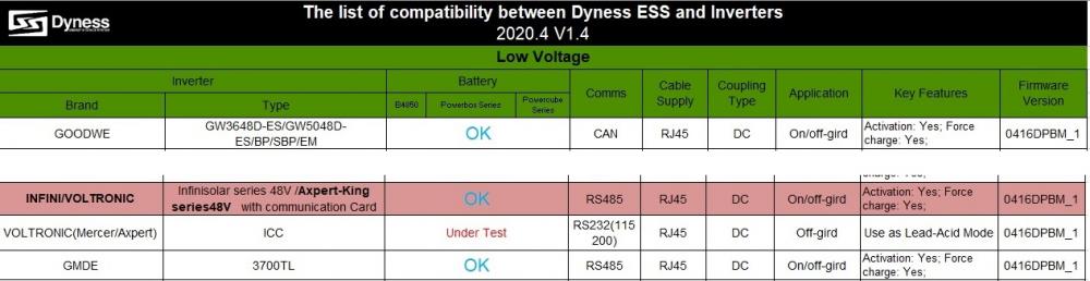

En cuanto a Dyness, en su lista aparece como compatible el modelo King de Voltronic:
Archivo adjunto 27291
Sin embargo, para los otros modelos de Voltronic, te pide que la configures como batería ácido-plomo.

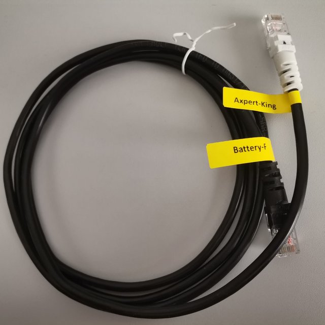

Volviendo al tema de compatibilidad con el modelo King. La batería incluye un cable de comunicaciones exclusivo para este inversor:
Archivo adjunto 27292
Para el lado del inversor, la comunicación se realiza en los pines (de izq a dcha) 3 y 5 (blanco-naranja, naranja). Yo presupongo que deben de ser comunicación RS485. Al puerto de batería, y en esta, al puerto CAN IN.

Hoy he recibido soporte de Dynes:
Dear Friend
Good day
Yes,our dyness BX51100 batteries can compatible with Voltronic King 48V inverter, attachment 1 is BX51100 user manual, for standalone use and parallel use.
attachment 2 is BMS use guidlings with Axpert king inverters. the BMS in BX51100 is the same as in B4850 which decribled in the document, pls install the system according to it and let us know whether the system working well after you configured the system correctly.
Could you pls tell us the battert SN of your BX51100, maybe we need to upgrade the battery firmware for better using.
Thank you for choosing Dyness products,if you have any other questions ,pls contact us in time,we will support you ASAP.
Yours sincerely,Lane.

Olvidate de voltajes y preconfigs. Eso no importa ahora.
Importa que te diga que tipo de bateria se configura en el parametro 5: AGM, FLD, USE, PYL, WEC, SOL ??? Si el King es mas moderno puede que lleve dos tipos de baterias mas llamadas LIB y LIC en el parametro 5.
AGM, FLD y USE descartadas ya que no son para litio compatible.
Es necesario ver si en tu King puedes seleccionar las que he puesto en parametro 5. Con toda seguridad PYL, WEC y SOL las tendras. LIB y LIC no estoy tan seguro ya que el KING deberia de llevar el ultimo firmware disponible. Puede que haya incluso LID o mas. Las LIB y LIC estaban en firmwares de fabricados en mitad de 2021.
Si necesita un LIB, LIC o similares y tu KING no lo tiene en parametro 5 entonces no podra haber compatibilidad y habra que usar el USE con valores puestos manualmente en 26, 27 y 29.

Buenas a todos,
Estoy super emocionado por que estáis hablando del mismo problema que tengo en mi instalación, aunque he puesto varias veces en distintas pruebas el valor PYL en 05 y no hay comunicación.
Por lo que he leído se que lo probasteis en almacén y dijo que si funcionaba, me gustaría que me lo confirmaras si lo tenéis en una instalación ya montada y en funcionamiento y si pudierais ser mas concretos, en caso de respuesta positiva intuiría que mi cable de datos no es el correcto, me podríais decir los pines que irían en el inversor (en mi caso MKS III 5KW) y a la batería BX51100.
eisenerz dijo...
"Para el lado del inversor, la comunicación se realiza en los pines (de izq a dcha) 3 y 5 (blanco-naranja, naranja). Yo presupongo que deben de ser comunicación RS485. Al puerto de batería, y en esta, al puerto CAN IN."
Pero no me quedo muy claro en que pines se pondrían en la batería.
No se si me contestaran pero nada mas que por todo lo que escribieron todos anteriormente GRACIAS a TODOS.
