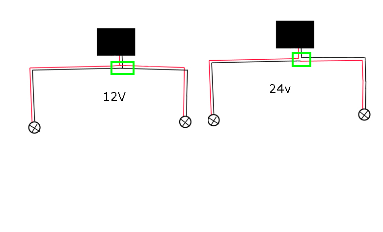

Las conectas a la salida de carga del regulador, no a bateria.
70w /12v= 5.8A debes buscar hilo AWG 18 o 16, el 18 soporta ese amperaje, pero cuidado, digo 18 o 16 porque te van a intentar colar AWG 20 por 18 y el 20 soporta maximo 3A
Y si vas a por AWG 16 te intentaran colar AWG 18.
Ademas que el amperaje soportado segun tabla AWG es muy dispar, en unos lugares te pone que soporta 8 amperios, en otros 6A en otros 10A y con AWG 18 como son tan piruleros, mejor asegurate bien que es AWG 18 y si no lo tienes claro vete a por AWG 16.
Y recuerda que debes meterle magnetotermico DC entre bateria y regulador o como minimo fusible y en paneles lo mismo, pero con un panel, igual sirve solo de interruptor pero mejor eso que nada.
Como vas a tener cerca de 40A en bateria, no le metas uno de 40, pilla uno de 63A y en panel pilla uno de lo que marque el panel como maximo, si pone 20A fusible serie le pones uno de 20A, pero con un panel, casi es innecesario, porque no va saltar nunca, estara mas de interruptor que de otra cosa.
Y recuerda que no puedes conectar paneles al regulador antes que bateria o rompes el regulador, primero bateria SIEMPRE, luego carga y luego paneles, y para desconectar, a la inversa, primero paneles luego carga y por ultimo bateria.
