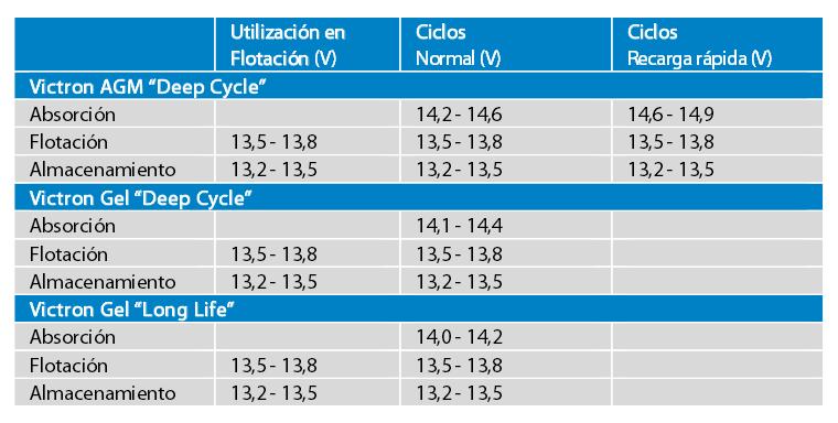

Tanto las baterias de Gel, AGM como las de acido-plomo hermeticas cargarlas con tesiones de ecualizacion es MATARLAS, aunque tengan valvula de cierre VLA, las dos primeras porque no deben superar tensiones recomendads por sus fabricantes y las acido-plomo hermeticas porque producen gases y al final reventaran su hermeticidad.
Dejo como ejemplo una captura de valores para baterias Victron que vienen a ser parecidos para todos los fabricantes.
Se puede observar como la tension de flotacion es igual para todos los tipos, 13,5-13,8V en bateria de 12v, la de absorcion se eleva alguna decima dependiendo del tipo y la bateria AGM admite una fase que VIctron denomina 'Recarga rapida' que no quiere decir ecualizacion, y esta tension viene a definie la tension maxima que se debiera entregar a la bateria.
Archivo adjunto 27222
En cuanto a la relacion tension con el % de carga hay infinidad de hilos sobre el tema y que resumiendo vienen a decir que no es una referencia precisa ya que la tension que la bateria deberia estar al menos media hora en vacio (desconectada) sin cargas ni descargas y ya con la tension estagilizada podriamos tener unos datos algo mas reales.
En buen parametro para conocer el estado de carga de una bateria viene determinado por la densidad de cada uno de sus elementos y cuando alguno de sus elementos este bajo de densidad la bateria bajara su tension y esos elementos se sulfataran. Pero claro esto solo se puede medir a baterias acido-liquido.

Pero ese no es el problema que tiene, sabe que no necesita ecualizacion, el problema que tiene el, porque estoy seguro que no le pasa nada ni al regulador ni a la bateria, es que la bateria le desciende a 13v y cree que no esta cargada y le ha metido en flotacion nada menos que 14,4v y no se da cuenta que cuando le desciende la intensidad de carga al minimo estando a 14,4v es que esta finalizando absorcion y esta cargada al 100% y de repente, le desciende a 13,5v que es cuando ya ha llegado a flotacion pero como tiene consumos no se da cuenta que no se puede quedar en 13.5v en flotacion y por eso le baja a 13v, y cree que no esta cargada al 100% porque esta consumiendo o porque los paneles ya no le estan generando energia y de ahi no lo sacas.

Ademas que Lorenzo apio no tiene en cuenta el voltaje de almacenamiento de la bateria o el voltaje que tendra cuando el inversor este conectado a bateria pero en vacio, sin consumir nada, que en reposo consume como una lampara led y no lo sacamos de ahi.
Me he acordado porque aunque su regulador sea un Epever, los MPPT Victron tienen 4 etapas y no 3 como los demas, la de almacenamiento, que si no se usa carga de la bateria durante 24h, pasa a modo almacenamiento, aunque sea de dia y con sol y le llegue carga a la bateria, el regulador simula que esta almacenada y desciende el voltaje a 13,2v y envia pulsos de corriente cada 24h.
A ver otra vez Lorenzo, lee y presta atencion, cuando esta en flotacion, si se va el sol y los paneles no producen, la bateria tiene un dato que se llama voltaje de almacenamiento, si le mides el voltaje sin consumir y sin que le llegue carga porque se ha ido el sol, te va a marcar el voltaje de almacenamiento que son esos 13.1v.
Y si ademas el inversor esta conectado aunque no tengas nada encendido que consuma, el inversor consume, muy poco pero lo suficiente para que la bateria llegue a 13.1v.
Te vuelvo a repetir que hagas la prueba en vacio, sin nada conectado, veras como se pone a 13,4v-13,8v.
En ese momento desconecta los paneles y bajara a 13,1v porque estara en voltaje de almacenamiento, vuelve a conectar los paneles y veras como sube de nuevo a voltaje de flotacion.
