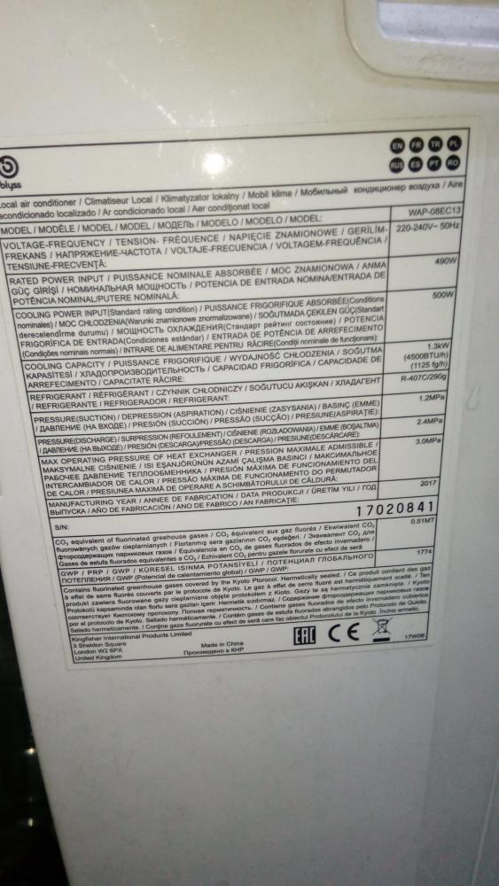

Podríais ayudarme ,con un inversor híbrido a 12v y 1000w . Creéis que podría aguantar el consumo de un climatizador de 850w de consumo , poniéndolo en marcha solo en horas de sol .Tengo instalada una batería de 200ah que solo uso para un televisor y un par de luces

NO, el inversor es pequeño para esa máquina.
Ahí va la respuesta larga.
Con un inversor de 1000w no mueves un motor de 850w. Si el inversor fuera de calidad y admitiera cierta sobrecarga como experimento y reto personal se podría hacer andar. Pero puede morir en el intento.
Por otro lado los 12v con ese consumo implican altos amperajes lo cual es problemático por todos lados. Para que funcione en condiciones has de ir a 48v, lo demás es gana de sufrir. Es factible en 24v como te han dicho, si. Pero el inversor ha de soportar la sobrecarga del arranque.
Otra cosa es que el aire sea inverter y arranque suave y module, tendrías que conocer ese dato. Si el aire no es inverter en el arranque te tira el híbrido y no sabemos si volvería a la vida. Ni lo intentaría.
Otro forero te ha dicho que el si mueve un aire de 500w. Porfa dime marca y modelo del inversor, si es un híbrido no va sobrado. Pero hay un abismo de 500 a 850 para un inversor híbrido de 1000w sin saber la calidad del mismo. Con decir que es híbrido haz cuenta que en realidad tienes 500w. el peso del inversor sería un dato para suponer la calidad del mismo.
Además del pico de arranque del motor está el factor de potencia, si coseno de fi es 0.8 en tu aire, necesita 1063VA y tu inversor promete 1000 VA ...
Con un 10% de pérdidas del inversor drenaría de la batería unos 100A, ¿es capaz de proporcionarlos el sistema?

Gracias por tu respuesta tan detallada ,no lo voy ni ha intentar ,el inversor es chino y el aire acondicionado si es inverter ,esperaré y cambiaré de inversor cuando pueda
lo muevo con con varios inversores, porque tengo 2 furgos, las dos con AA
en la furgo de trabajo he llevado mucho tiempo un spannungsvadler o algo asi de 1500W o un victron 2000VA que son 1600W, pero se me quedan pequeños porque además del aire llevo una fuente de soldadura de 700W, 100W de led, cargadores de ordenador, y varias maquinas, entonces le he metido uno chino de 2500W que no recuerdo la marca, en esta llevo una bateria de 100Ah lifepo4 que cargo desde el alternador
en la furgo de ocio llevo los inversores que llevaba en la de trabajo o sea el victron y el spannungsvadler y también llevo el mismo AA, además de la nevera y alumbrado, curiosamente el AA lo mueve mejor el spannugsvadler de 1500W, porque el victron se para por temperatura alta, estamos hablando que puede haber 45º C en la furgo
