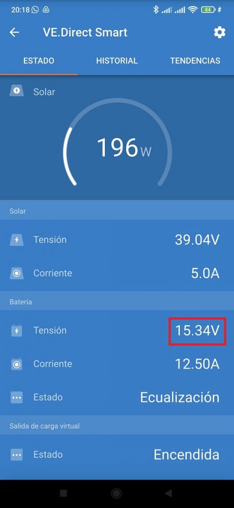

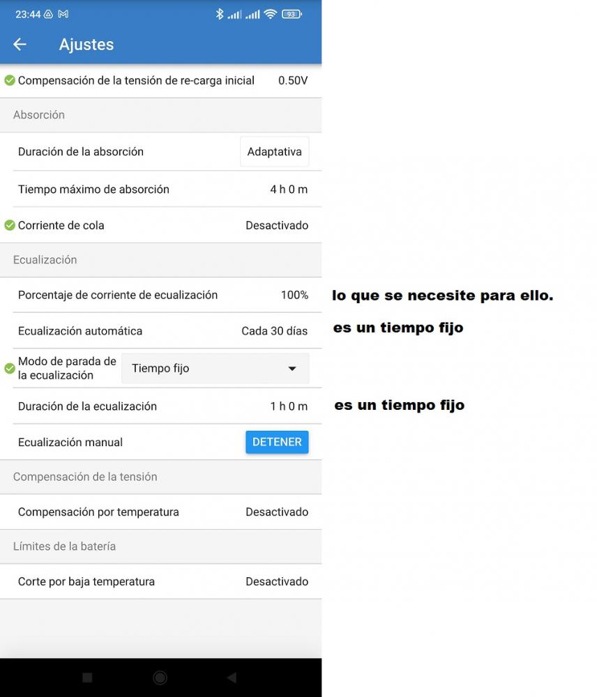

Porque no llega el mppt victron a la tension de ecualizacion si asi lo configuro? no se.
Hola a todos.
Tengo poca experiencia con mppt victron, pero.......mirando la app, de la cual adjunto capturas, le pongo una tension de ecualizacion, otra de absorcion y otra de flotacion, como es normal, pero cuando pulso que ecualize.........por ejemplo durante 1 hora.............siempre se queda mostrando que esta ecualizando, pero a la tension de absorcion. Evidentemente, tengo campo solar muy de sobra para que el mppt suba la tension. Es que no lo pillo.
Me parece simple y de niños, pero no descubro el detalle de porque.
Alguien seria tan amable de ayudarme?
Gracias de antemano. Agradecido.
Archivo adjunto 27185

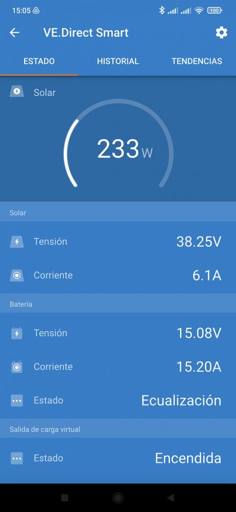

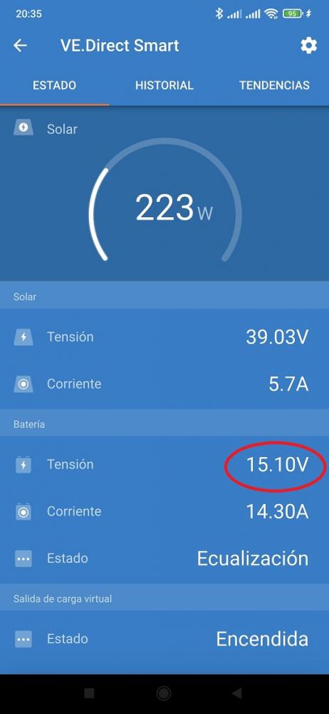

10 minutos despues, ni se queda en la tension de ecualizar, ni la de absorver, se queda a la mitad.
no tiene sentido esto.
la compensacion de temperatura apagada ( por si acaso me confunde).
Pues ni blanco ni negro, se queda gris.
Si me lo cuentan, no me lo creo.
Vamos que a priori me parecio una app con 5 simples ajustes. No se donde esta mi despiste.

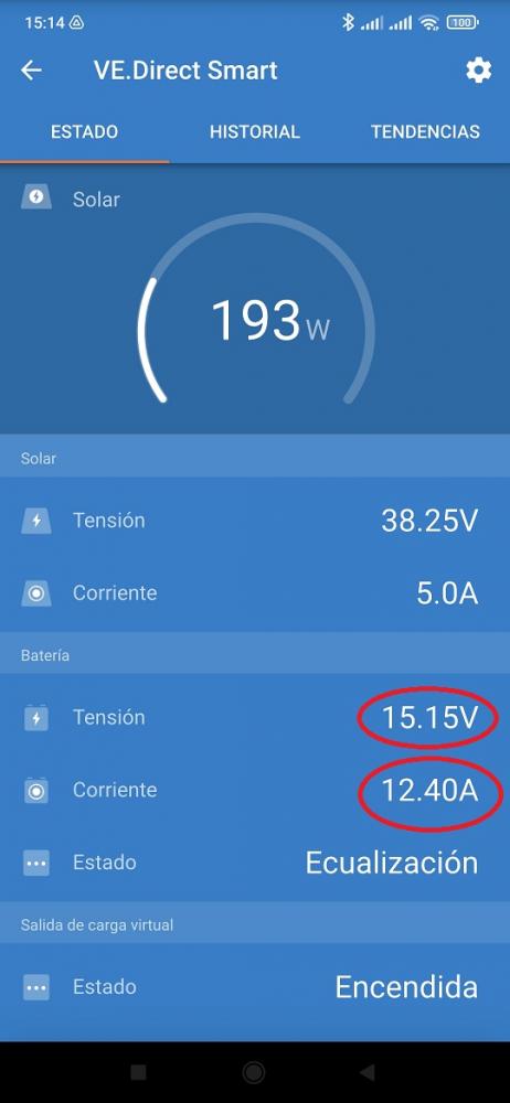

Archivo adjunto 27186
minutos despues......sube un poco mas, pero no a la tension de ecu.
no lo pillo.
Archivo adjunto 27187

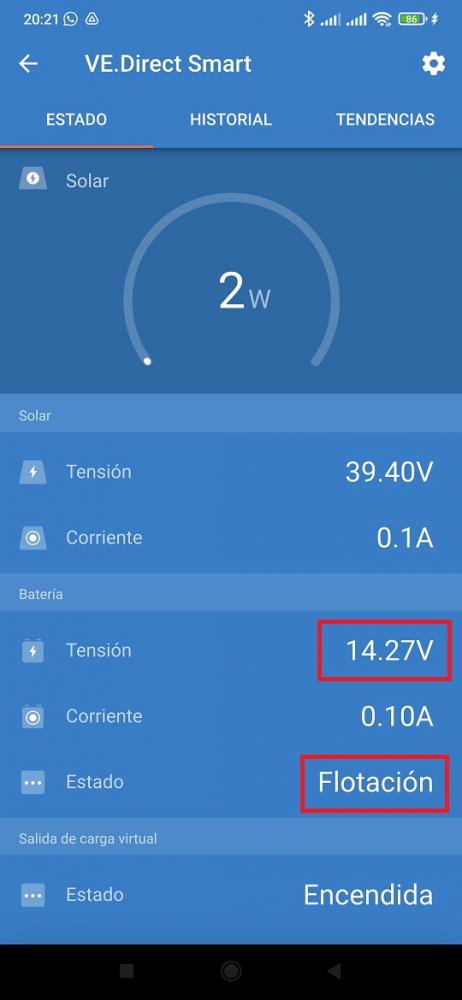

y pocos minutos despues, empieza a bajar la tension, sin haber llegado a la tension de ecualizacion. ya pone flotacion. pero si no ha llegado a la tension de ecu!!!! no lo pillo, no lo pillo.
outback no hace esto.

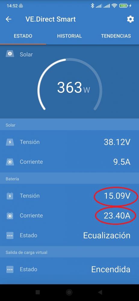

Eso........lo habia deducido, podria ser, tal vez, pero se ha ido a flotacion sin haber llegado a la tension programada como ecualizacion. Ni 1 segundo, ni 5 segundos, simplemente no ha llegado.
Estaba mirando la app, cada 30 segundos no ha llegado en ningun momento a la tension configurada para ecualizar.
Me preocupa, la verdad.
Algo se me despista, si es que no hay mas. ó no veo mas, pero si es casi de niños!!!

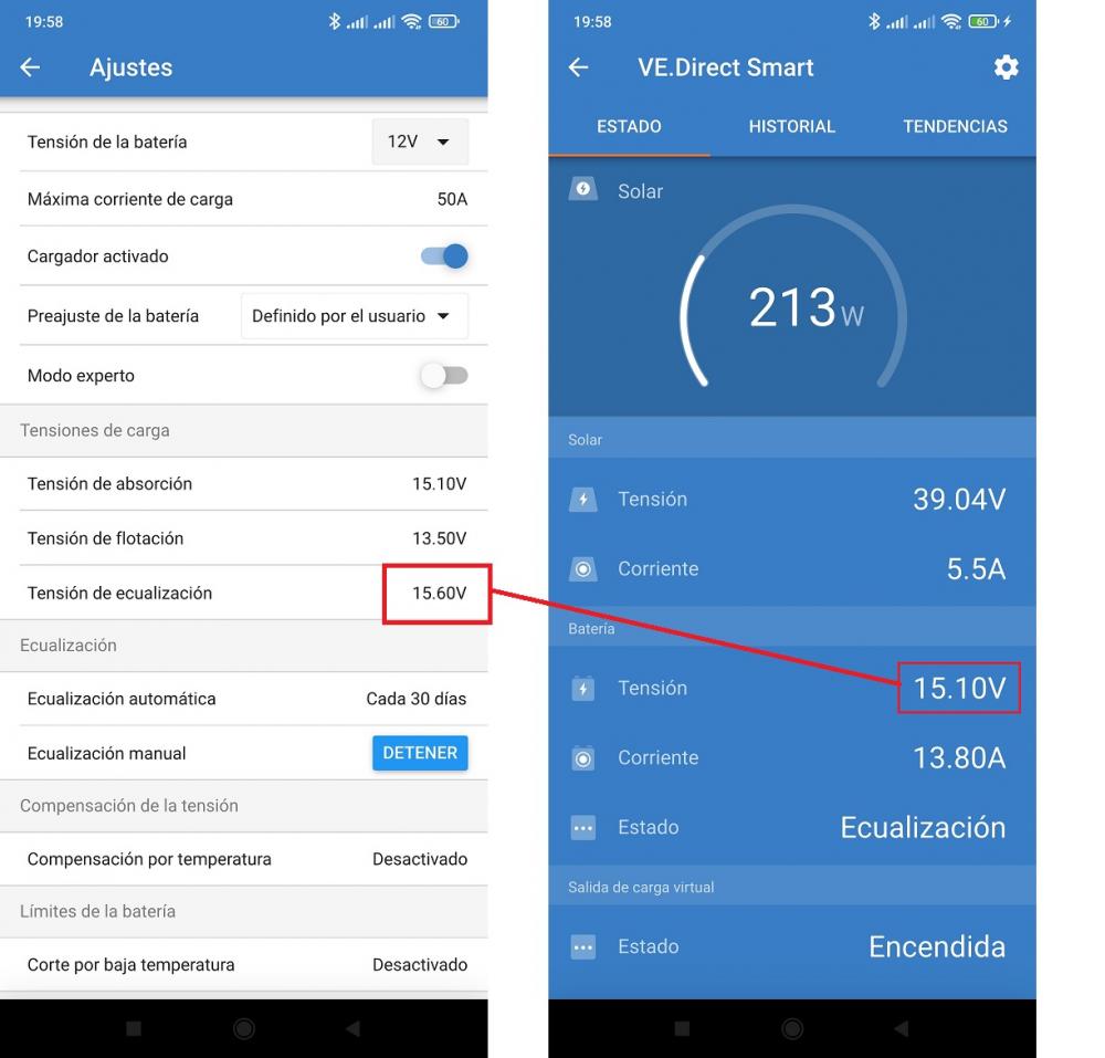

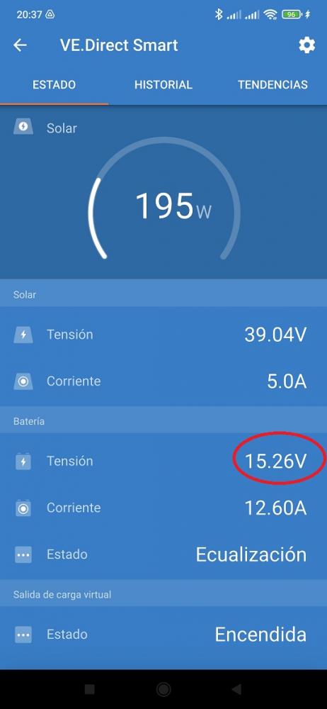

Le digo otra vez que ecualize y volvemos a las mismas, a 15.10v que es absorcion pero no sube a la de ecu. Cachis la mar, esto es imposible!!!! Me da verguenza ajena!!!
Archivo adjunto 27189
Minutos despues sube un poco, se queda a 15.26v que ni se sabe porque, ni como, ni quien lo decide, ni porque, y en un ratito a flotar. Pero 15.60v ni de lejos.
Bufffff
Archivo adjunto 27190

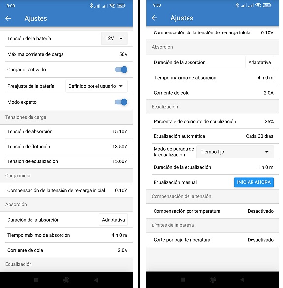

me parece que ya lo pille , la etapa bulk la tienes mal la tienes en 15v y deberia estar en 14.1v o asi ,flotacion esta bien en 13,5v y equalizacion en 15v esta bien ( la podrias subir un voltio mas y dejarlo en 16v ), por eso no equalizas, esta equalizando constantemente. ajusta bien los parametros y lo pruebas.
segun he visto en la primera pantalla
Archivo adjunto 27191
Re: Porque no llega el mppt victron a la tension de ecualizacion si asi lo configuro? no se.
Siento decir que no.
La captura que has colgado es la que se puede observar que aunque ponga ecualizacion a 15.6v no sube de 15.1v.
A veces sube poco a poco, timidamente, y otras veces, no lo hace.
No tiene mucho sentido esto.
Estoy probando con un fangusun o como se llame, ja ja ja, y ese no me permite ecualizar.
Quien me manda a mi salir de outback dios mio!!!!

no escuchas, lo que te digo es que tienes puestos los mismos voltajes en dos parametros diferentes , y por eso no equaliza ya que estas equalizando-absorcion siempre en 15v, de bulk y equalizacion a la vez ,y el bicho se lia y no sabe en que etapa esta.
mirate los voltajes y configuralos bien , como te decia ,y luego comprueba si pasa las etapas.
Archivo adjunto 27196
sube la equalizacion a 16,10v y baja absorcian a 14,70v por ejemplo , y pruebas

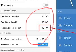

No es por meterme pero yo veo absorcion o bulk a 15.1V i ecualizacion a 15.6V. Estan a diferentes valores.
He estado leyendo un poco en internet i parece que la corriente de carga en ecualizacion esta limitada a 25% de la corriente de carga normal cuando tienes la bateria configurada en user. Por lo que veo la tienes en user. La corriente de carga la tienes en 50A, siendo 25% igual a 12.5A. Concuerda con una de las fotos que has puesto ecualizando.
De todas formas creo que no has dicho el modelo del victron. He estado leyendo el manual de los multiplus.
Si pones el modelo exacto se puede echar un ojo al manual.
Veo que la app tiene modo experto, en ese modo hay algo?
Tambien puedes hacer la prueba empirica, baja la corriente de carga a 20A, dale a equalizar i veras si ecualiza a 5A.

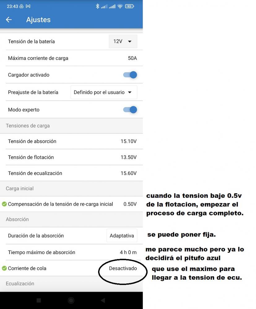

Adjunto el modo experto, pero es poco mas que el "simple".
Parece ser un modo en el cual puedas "preajustar" para baterias gel, agm, opzs, con sus
respectivas tensiones, para luego, "elegir" ese modo y acabar antes.
Poca utilidad. Tambien puedes ajustar tiempo de ecu manualmente, y poco mas.
Modo experto:
Archivo adjunto 27201

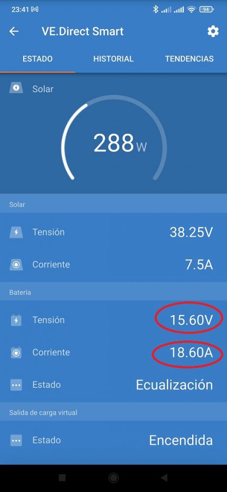

Es raro, porque ademas lo pone ahi, porcentage de corriente de ecualizacion 25%. Esta es la misma informacion que encuentro en el foro de victron. Bueno a ver si encuentras la solucion.

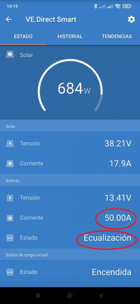

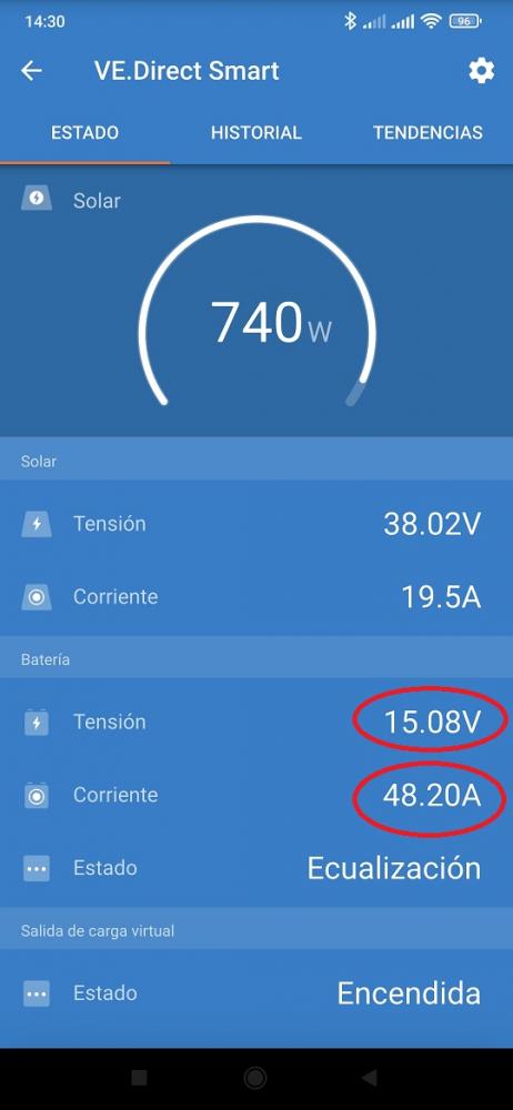

He puesto 2 focos durante unas horas a las baterias para que las vaciara un poco.
De nuevo, meto paneles y apago focos de led.
Empieza y se mantiene a 50A cargandolas. Bien. Le meto al boton ecualizar. Bien. 50A. Maxima potencia de carga. Empezamos bien.
Archivo adjunto 27205
A la hora.........se acerca a 15.1v que es absorcion, y empieza a descender de amperios de carga.
Chico, si te he dicho que ecualizes y me estas diciendo en la pantalla que vas a ecualizar.
Hazlo!! no dejes de meter 50A hasta llegar a la tension indicada como ecu. Pues nada. Que no!!!
Empieza a meter menos amperios. Como si solo quisiera llegar a tension de absorcion.
Bien, paciencia, no pasa nada. Esperemos acontecimientos.
Archivo adjunto 27206
Empieza a bajar amperios, pero no sube de 15.1v. Tension de absorcion, cada vez menos amperios para conseguir la tension indicada. Es normal si no hubiera pulsado ecualizar, pero bien.
Esperemos. A todo eso, solo hay una luz en el mppt. La azul. Bulk.
Bajando amperios para la misma tension. El tiempo de estar en 15.1v que es tension de absorcion pero en la pantalla pone ecualizacion, la decide el mppt que parece ser muy listo. Es automatico.
Archivo adjunto 27207
Va pasando el tiempo........15.1v, de ahi no sube, sigue marcando ecualizar pero a tension de absorcion. No me mola. Y sobran amperios.
Archivo adjunto 27208
Mas tarde, empieza a elevar la tension, sin sobrepasar los 12.5A que es el 25% de la capacidad del regulador.............timidamente, y muy lentamente, porque con 12.5A si las baterias son de 1100......pues le va a costar.............empieza a subir. Lentamente. Muy lentamente.
Archivo adjunto 27209
Toma yá. Ha pasado a flotación. Se acabó el ecualizar, y se acabó todo. A flotar. Pero si no has pasado de 15.15v y te dije 15.6v!!!!!
Archivo adjunto 27210
Bufffffffffffffffffffffff Hay que ir al modo experto. Esto no es correcto.

Jordiet, has puesto el porcentaje de corriente de ecualización en el 100%?
Ponlo que va a ser eso

por fin, con el modo experto!!!!
Archivo adjunto 27218
Archivo adjunto 27219
Archivo adjunto 27220
No me ha gustado mucho pero le puedo decir al cliente que pulse ecualizar cuando mida densidades, y le resulta comodo, sin mas ajustes, aparte de su ecu mensual.
