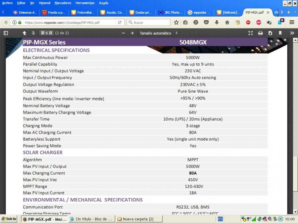

Facilitas pocos datos de tu instalacion, tendrias que indicarnos las caracteristicas de los paneles y si como indicas los tienes en serie seria conveniente indicar tambien la tension a la entrada del hibrido de ese campo solar en las mejores horas de sol y la lista total de parametros segun los tengas configurados.
confirmanos que las caracteristicas de ese hibrido son las de la captura que adjunto o mejor sube la direccion de la pagina donde podamos descargar el manual.
referente a la conexion BMS supongo que habras utilizado los conectores apropiados tanto en la bateria como del hibrido y respecto al cable no te puedo asesorar pues desconozco lal relecion de interconexion los respectivos pin's. El protocolo de comunicacion es el RS485

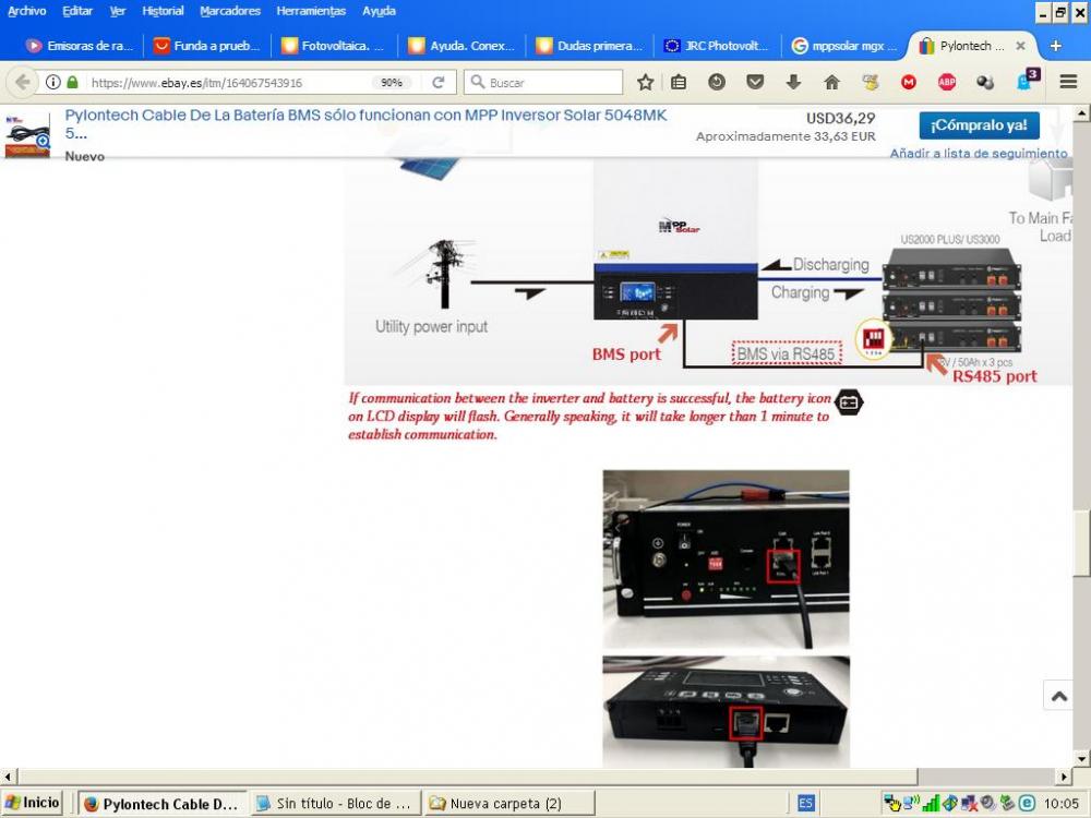

Hola solfitos. Gracias por tu atencion. Si es ese lismo inversor.
Hoy conecte el cable con los cruces q me envio la persona q me vendio el equipo y da error 61.
Esta conectado a B/RS485 en las bat
Y el cruce de pin es 7/5 8/3 y en un par de minutoa cuando configuro el tipo de bat en pyl da el error.

El cable solo lleva dos hilos.
El cruce es hibrido 3<--->pylon 8 y hibrido 5<----->pylon 7 Es decir, el cable tiene posicion, un extremo va al hibrido y el otro a la pylontech. No se puede dar la vuelta.
El conector de la pylon es el rs485 y no otro. Y en el hibrido es el conector que pone BMS y no otro.

Tendrás que cambiar el parámetro 5 de user a pyl, si no hay conexión y no funciona bien el cable te saldrá rápidamente en la pantalla un error me parece que es el 61
Re: Ayuda. Conexion pylontech.bms
Hola buen dia. He conectado todo todo bien. Con el cable correcto y el encendido del equipo pwro sigue saliendonerror 61 no logro que se conecte. Sabes que otra cosa puedo revisar? He probado conn1 sola bat y pasa lo mismo.
Si pongo los dio en 0000 sale error 04 pero no se sinla conexion se realizo. Los parametros 26 en 53.2 27 53.2 y 29 en 47

El rs 485 no va cruzado, hazlo sin cruce y te irá

Que el conector RJ 45 que va entre el inversor y la batería no va cruzado va directo, el 7 a y el 8 b en la parte de la batería y el 3 a y 5 b en la parte del axpert en la ilustración viene cruzado y es erróneo, hazlo igual que en la ilustración pero directo, sin cruzar los pines, el rs485 no lo necesita

Al menos así ves el porcentaje y los datos los va cambiando el inversor mandado por el BMS entonces entiendo que si mejora
