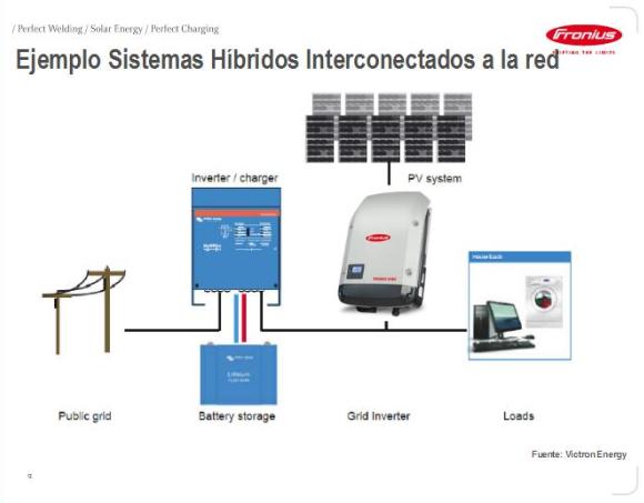

Los victron multiplus o cuatro admiten AC en su salida (AC OUT) o en su entrada (AC In).
Hacen bypass, para los consumos y cargan las baterias de 24v o 48v.
Conectando el AC que proviene de los microinversore a la entrada AC In de un multiplus, tienes dispolible la potencia nominal del multiplus para los consumos.
Si conectas este AC de los microinversores a la salida AC out del multiplus, de dia, tienes disponible para el consumo la potencia generada por los microinversores + la potencia nominal del multiplus (procedente de bateria).
Re: Duda batería para casa individual con microinversores Enphase
En cadena (encadenados, uno tras el otro), algunos llaman a esto.

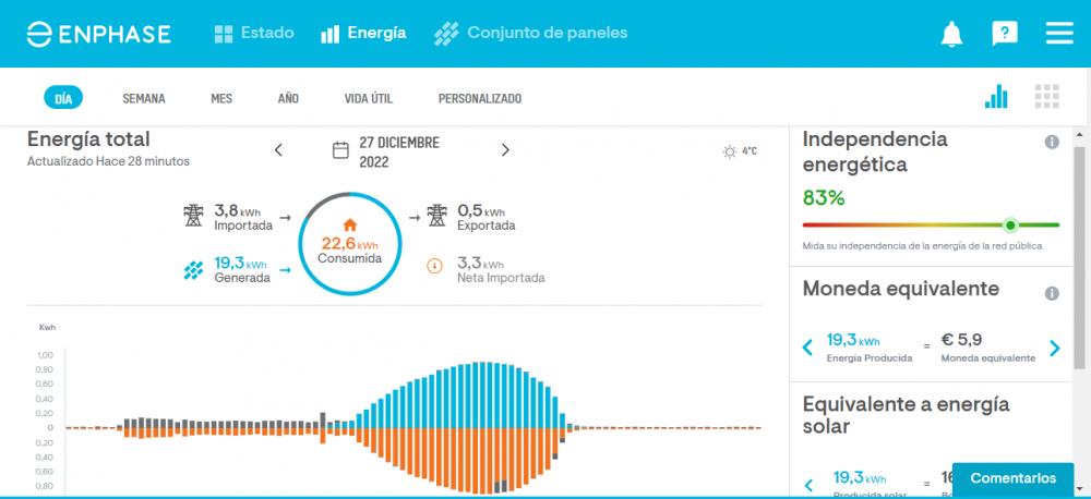

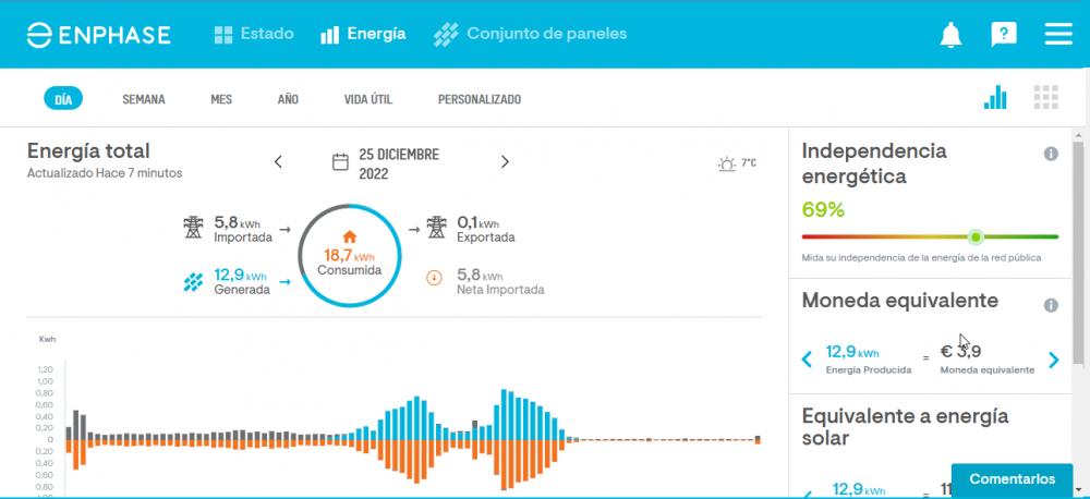

Os paso un par de capturas desde la aplicación de Enphase:
25 de diciembre: Archivo adjunto 29073
27 de diciembre: Archivo adjunto 29074
Estos son valores reales de mi instalación. El sol es la clave, aunque haya nubes (creo que eso ya lo sabíamos todos)

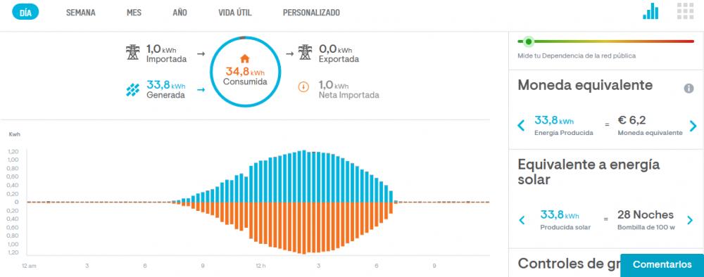

Para completar la información anterior, desde la tercera semana de marzo de 2023 ya tengo energía propia generada durante todo el día. La batería física aguanta sin problemas desde las 19:00 hasta que empieza a recargarla de nuevo a partir de las 7:30 de la mañana siguiente, ¡más de 12 horas!
Datos del 21 de marzo del 2023:
Archivo adjunto 29697
Dependencia de la red de solo el 3%
Energía importada de solo 1 kW/h-día frente a una consumida de 34,8 kW/h (generada por el FV de 33,8 kW/h, 0,0 kW/h exportada)

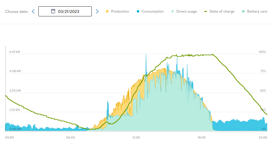

Y los datos desde la aplicación de Sonnen son estos:
Archivo adjunto 29699
La línea verde de la gráfica es el % de carga de la batería, como se ve no llega a 0 durante la noche.
