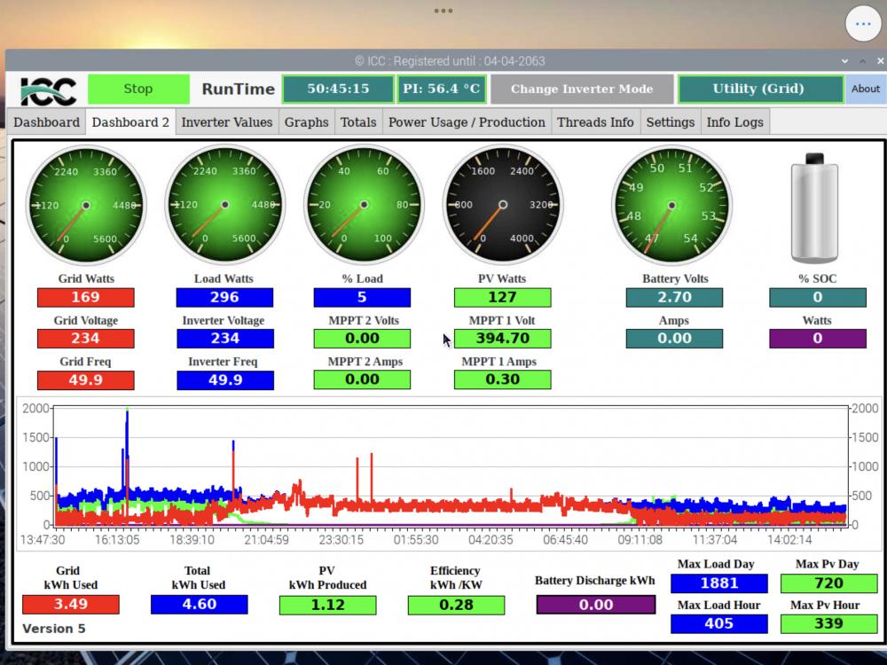

    Quisiera haceros una consulta a ver si me podéis ayudar.
    Recientemente he instalado en mi casa en Murcia una instalación que consta de 8 placas Ja solar de 380wp, con orientación sur oeste y un inversor Voltronic Vm3 de 3000w 24v apoyado de 2 baterías 115a gel.
    Estoy conectado a red como apoyo.
    La instalación funciona aparentemente bien, he bajado de 14kwh a gastar solo 5kwh de Iberdrola.
    El caso es que el inversor tiene varios modos de funcionamiento, SBU,SUB y USB.
    En el modo de SBU siempre tira de placas y batería, solo pasa a Bypass si excedo de 3000w o si la batería está por debajo de 24,5v que le tengo programado, pero claro en ese modo la batería al final del día está al 55% y yo la quiero dejar solo por si se va la luz.
    En el modo SUB tira primero de placas y si no llega mezcla con la red, ese modo es que yo quería para dejar la batería siempre cargada y así tener luz en caso de falta de red.
    Pero tengo instalado un watimetro a la entrada del inversor en la línea de red y veo que aunque tenga aporte solar de sobra, siempre me consume sobre 100w de red y claro de esa forma tengo un gasto que no veo bien pues lo que quiero es ahorrar todo lo posible.
    En el modo de SBU nunca tira nada de red pero me gasta la batería.
    Sabéis que me falta en la programación? O es así?
    Este inversor puede funcionar sin baterías, pero si gasta 100wbde red lo veo excesivo.

    Buenos días
    Creo que no nos entendimos por qué no me explique bien.
    El problema no es que el inversor tire de red porque en ese momento no tenga suficiente en el campo solar, me explico.
    Yo las baterías solo las quiero tener de respaldo a modo SAI por si se va la red de Iberdrola.
    Entonces tengo el inversor en modo SUB, en ese modo tendría, bueno y tiene que tirar toda la carga de campo solar si esta es suficiente, pues bien aquí veo mi problema,
    Con una carga por ejemplo de 600w veo en el watimetro e incluso en el contador que me está comiendo de red sobre 100w o aveces incluso más.
    Cuando subo esa carga por ejemplo la lavadora con 1500w entoces el mppt sube y ya me da toda la potencia del sol, aunque incluso hay unos 50w que sigue comiendo de Iberdrola
    Con cargas menores,por ejemplo la casa sola sin nadie que igual tengo 300w, lo coje casi todo de red y el mppt baja la potencia a100 o 150w y el consumo es casi como si no tuviera sol.
    En el modo SBU esto no pasa, aunque tenga una carga de tan solo 50w está sale del sol o batería sin cojer nada de red.
    Esa era mi pregunta si es así o mi inversor está mal.
    Sé que tendría que haber comprado un on grid pero no queria ni inyectar ni legalizar por eso me decante por este.
    Saludos y muchas gracias por su paciencia.

    Buenos días a todos.
    Ayer estaba trabajando y no pude contestar.
    Hoy he estado haciendo pruebas y los paneles están bien, me dan sobre 325v medidos en tester también solté una por una y comprobé con un microinversor chino que tengo de 400w y todas dan la misma potencia.
    Pero nada más que las conecto al axpert me baja el voltaje y sube cuando le da la gana, está mañana ha estado 120v hasta casi las 11 y luego arrancó bien.
    Ahora está con 2.3kw con 303v, pero de repente se cae a 120v y 0w y tira de batería solo.
    Si lo pongo en Sub me arranca también cuando quiere y me tira de placas y red cuando en principio la red no tenía que tocarla.
    Creo que lo tendré que llevar a Bricomart.
    Qué opináis?

    Veo que te pasa como a mí entonces, con cargas pequeñas tira de red.
    La verdad que es una pena porque el modo sub si no tirará de red es el mejor para mí, así no toca nada las baterías.
    He estado leyendo un foro inglés y parece que la caída repentina de potencia solar es algo común, en los de 48v parece que lo han solucionado con un firmware parcheado, pero del de 24v no hay nada.
    No se qué hacer, si mirarlo yo o tirar de garantía, pero me fastidiaria estar varios meses se el.
    He llamado a Bricomart y me dicen que hay mandarlo fuera.
    En fin un dilema.

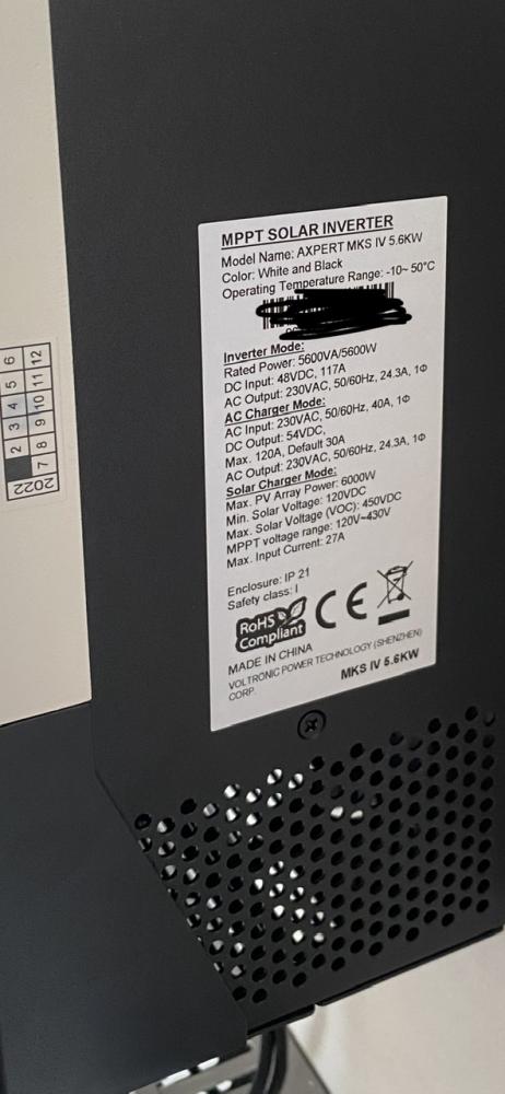

    Yo tengo el modelo de 48 voltios comprado hace un mes aunque no en Bricomart porque aún venden el modelo antiguo y como te enseñe en la captura hace exactamente igual, coge de la red en cargas pequeñas. Tampoco hay firmware actualizado aún para el axpert Mks iv que resuelva eso pero es una pena tener energía y seguir regalándole a los chorizos el dinero.
    2.268
    Predeterminado Re: Axpert Vm3 modo SUB
    Cita Iniciado por oblitum Ver mensaje
    Seria interesante subierais la foto de la pegatina asi como las versiones SW con el fin de conocer exactamente que modelos se ven afectados para quqe otros foreros puedan conocer estos problemas con el fin de que tengan datos para poder decidir una compra.
