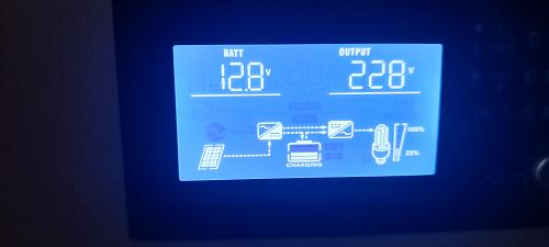

    Buenos dias, esta mañana a las 7:45 tenia este valor de bateria.. Consejo para aprovechar la bateria y configurarla bien.-img_20220418_074820.jpg en carga solo tenia una alexa de 4 generacion y los dos aparatos del wifi... calculo a ojo sobre los 15w toda la noche. Estos valores son peligrosos para la bateria?...
    P,D.- todo el dia esta en valor de 14,2v pero cuando llega las 7 de la tarde la bateria baja super rapido a 13,3, 13,4v... y cuando me voy a dormir ayer a las 12 de la noche estaba a 12,8v. El bajon de voltios rapido es finalizando la tarde y luego se mantiene mas tiempo durante la noche... es normal esto?.
  23. #48
    2.274
    Predeterminado Re: Consejo para aprovechar la bateria y configurarla bien.
    Cita Iniciado por Juanma44 Ver mensaje
    Buenos dias, esta mañana a las 7:45 tenia este valor de bateria.. Pulsa en la imagen para verla en tamaño completo
Nombre: IMG_20220418_074820.jpg
Visitas: 50
Tamaño: 27,5 KB
ID: 27173 en carga solo tenia una alexa de 4 generacion y los dos aparatos del wifi... calculo a ojo sobre los 15w toda la noche. Estos valores son peligrosos para la bateria?...
    A ver, mientras no hagas una relacion de consumo vas a estar a palos de ciego, y es muy sencillo hacerlo.
    Por ejemplo, la nevera, le pones un watimetro y te dira cuanto ha consumido en 24h, imaginate que te da 0.7kwh dia (incluido inversor con su eficiencia a 12v.)
    Ahora ya sabes que consume.
    Si la bateria tiene 2400wh C10 y le exiges 700wh cada dia, 700wh x 100% /2400wh = 29.16%, la has descargado un 30%+-.
    Asi de sencillo, y veras que voltaje te da al 30% de descarga.
    Pues asi con todo, suponte que quieres saber cuanto se consume la tv de la bateria, le pones el watimetro a la tv y al dia siguiente a la misma hora tendras el valor aproximado de consumo diario y haces la misma operacion para calcular el % de descarga.
    Para afinar mas el consumo, en lugar de hacerlo a 24h, lo haces a 48h o a 72h o a lo que quieras, cuanto mas dias, mas afinas el consumo.
    Suponte que le has medido el consumo durante 72h incluido las horas que esta apagada, por eso se llama consumo diario y el watimetro te marca 1500w pasados 3 dias.
    (1500w / 72h) x 24h = 500wh dia.
    500 x 100 /2400 = 20.8%
    Pues si sumas 29,16% + 20,83% =49.99%, la tv y la nevera te consumirian de la bateria un 50% de carga cada dia.
    Y porque hayas consumido un 50% de carga y te marque un voltaje de 12,2v por ejemplo, eso no significa que le estas haciendo daño a la bateria, lo unico que le haces es consumir sus ciclos antes de tiempo porque la estarias descargando cada dia al 50%, y al 50% sus ciclos de vida son mas cortos que al 30% por lo que te durara menos años, y su voltaje estara en consecuencia al porcentaje de descarga sin que le pase nada a la bateria por haberla descargado al 50%.
    Pero ten en cuenta que deberias hacerlo sin los paneles o los calculos seran erroneos, porque los paneles tambien mandan energia y en ciertos momentos del dia, la tv por ejemplo no le va a pedir ni un solo watio a la bateria, saldra de los paneles.
    Y cuando llegasen los meses de poco sol la descarga seria superior, por haber hecho los calculos en esta epoca con los paneles activados.
    Pero te servira para tener una referencia de la descarga que sufriria la bateria en un dia sin sol, con lo que con dias de sol la descarga sera inferior gracias a la energia que mandan los paneles.

    Saludos y gracias por ayudarme en mi camino de la energia solar. Antes me daba un poco igual que hubiera sol o no o si llovia o no... Ya por las mañanas miro y si el dia va a estar nublado lo siempo ya como perdida de produccion pese a que ahora ya no estoy forzando de noche la bateria.
    Mikeekim es muy buena idea lo del vatimetro. Voy a comprarme uno y asi voy sobre seguro sobre mis consumos y no en teoria o por referencias de las marcas.
