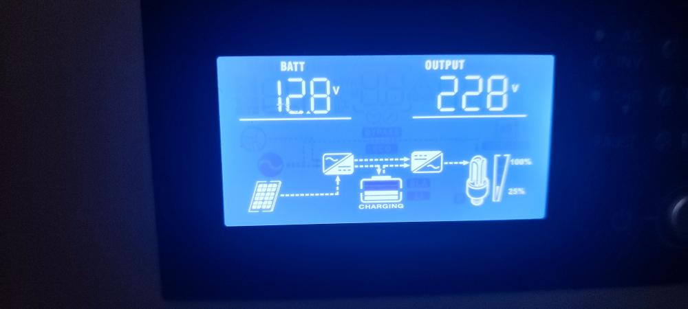

Buenos dias, esta mañana a las 7:45 tenia este valor de bateria.. Archivo adjunto 27173 en carga solo tenia una alexa de 4 generacion y los dos aparatos del wifi... calculo a ojo sobre los 15w toda la noche. Estos valores son peligrosos para la bateria?...
P,D.- todo el dia esta en valor de 14,2v pero cuando llega las 7 de la tarde la bateria baja super rapido a 13,3, 13,4v... y cuando me voy a dormir ayer a las 12 de la noche estaba a 12,8v. El bajon de voltios rapido es finalizando la tarde y luego se mantiene mas tiempo durante la noche... es normal esto?.
Solo te fijas e la tension de la bateria, si te hubieras fijado tambien e los datos de las placas te habrias podido darcuenta que cuando las placas ya no producen (no hay chicha para cargar la bateria) la tension de la bateria baja y si no tuviera descarga mantendria este valor muchas horas, eso es normal en tu caso , si la tension esta por encima de los 13v, pero esta tendion ira bajando segun los diferentes consumos y es por lo a las 12 de la noche ya ha bajado a esos 12.8v que indicas.
Para ver como responde la bateria no hace falta esperar a la noche para ver como va bajando su tension, simplemente desconecta placas (quita fusible o desactiva maganetotermico) a cualquier hora con sol y veras como va respondiendo la bateria bajando su tension a medida que se va descargando. NO TE OLVIDES VOLVER A DEJAR LOS PANELES CONECTADOS NUEVAMENTE.
A ver, mientras no hagas una relacion de consumo vas a estar a palos de ciego, y es muy sencillo hacerlo.
Por ejemplo, la nevera, le pones un watimetro y te dira cuanto ha consumido en 24h, imaginate que te da 0.7kwh dia (incluido inversor con su eficiencia a 12v.)
Ahora ya sabes que consume.
Si la bateria tiene 2400wh C10 y le exiges 700wh cada dia, 700wh x 100% /2400wh = 29.16%, la has descargado un 30%+-.
Asi de sencillo, y veras que voltaje te da al 30% de descarga.
Pues asi con todo, suponte que quieres saber cuanto se consume la tv de la bateria, le pones el watimetro a la tv y al dia siguiente a la misma hora tendras el valor aproximado de consumo diario y haces la misma operacion para calcular el % de descarga.
Para afinar mas el consumo, en lugar de hacerlo a 24h, lo haces a 48h o a 72h o a lo que quieras, cuanto mas dias, mas afinas el consumo.
Suponte que le has medido el consumo durante 72h incluido las horas que esta apagada, por eso se llama consumo diario y el watimetro te marca 1500w pasados 3 dias.
(1500w / 72h) x 24h = 500wh dia.
500 x 100 /2400 = 20.8%
Pues si sumas 29,16% + 20,83% =49.99%, la tv y la nevera te consumirian de la bateria un 50% de carga cada dia.
Y porque hayas consumido un 50% de carga y te marque un voltaje de 12,2v por ejemplo, eso no significa que le estas haciendo daño a la bateria, lo unico que le haces es consumir sus ciclos antes de tiempo porque la estarias descargando cada dia al 50%, y al 50% sus ciclos de vida son mas cortos que al 30% por lo que te durara menos años, y su voltaje estara en consecuencia al porcentaje de descarga sin que le pase nada a la bateria por haberla descargado al 50%.
Pero ten en cuenta que deberias hacerlo sin los paneles o los calculos seran erroneos, porque los paneles tambien mandan energia y en ciertos momentos del dia, la tv por ejemplo no le va a pedir ni un solo watio a la bateria, saldra de los paneles.
Y cuando llegasen los meses de poco sol la descarga seria superior, por haber hecho los calculos en esta epoca con los paneles activados.
Pero te servira para tener una referencia de la descarga que sufriria la bateria en un dia sin sol, con lo que con dias de sol la descarga sera inferior gracias a la energia que mandan los paneles.
