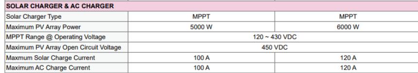

Hola a todos. Voy a instalar un sistema monofásico aislado en una casa en el campo con 8 paneles de 450w (49,6Voc - 11,6Aisc), un inversor voltronic MKS IV de 5,6Kw y en principio dos baterías pylontec de 2,4Kw. Campo solar de 3600w max.
Según las especificaciones del inversor, el mppt admite 27A y entre 120v y 430v. Por tanto tengo dos opciones
- Un strin con los 8 paneles en serie (8x49,6v=396,8v/11.6A)
- O dos strin en paralelo con 4 paneles en serie cada uno (198,4v/23.2A)
Me gustaría en verano, poder arrancar un par de horas una bomba de pozo de 1500w nominal en las horas centrales del día para llenar un depósito de riego, sin que apenas tire de baterías, y así conservar al máximo las baterías para uso nocturno de la vivienda. Imagino que en el pico de arranque de la bomba si ayudará la barería, pero después, en dias buenos de sol debería funcionar la bomba solo con las placas...
Que configuración de strin funcionaría mejor para este caso? da igual?
Aunque ambas opciones estan dentro de rango, en cual "sufriría" menos el inversor?

Con los datos de placa e hibrido que aportas, con ocho placas te caben las dos posibilidades, con 4 en serie podrias tener problemas de arranque del regulador en cuanto que arrancara mas tarde, con las 8 en serie entras en parametros, empezara a cargar antes y terminara despues con lo que aprovecharas mas el sol.
Al hibrido le da igual una formaa que otra ya que estando dentro de parametros esto no le afecta.

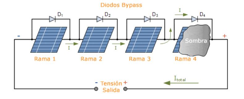

Cuando un panel se ve afectado por una sombra sus 'diodos de bypass' actuan anulando toda la columna de celulas que tenga alguna celula en sombra con lo que la tension que suminstra el panel disminuye, por esto lo indicado en instalaciones con sombras es cablear en serie cuantos mas paneles mejor siempre teniendo en cuenta que la suma de los Voc de las placas instaladas no supere la Vmax de entrada del regulador o hibrido.
En este caso como los 8 paneles no la superan -> todos en serie. 8x49,6v=396,8v es inferior a los 450V de 'Maximun PV Array de Open Cicuit Voltage' que indican sus caracteristicas, los 430V que indica 'magf36' en #1 sobre las placas es el rango alto de trabajo del regulador Vmp

aqui se puede ver lo que hace el diodo cuando una celula de un panel se ve afectada por una sombra, la rama representa las columnas de celulas en serie y cuando una celula tiene sombra es como si tuviera un corte interior esa columna con lo que el diodo puentea la columna y la corriente del resto llega al terminal del panel, entonces la tension total del panel baja pero no se pierde el panel entero quedan las otras columnas de celulas y la tension bajara a las 3/4 partes de lo que el panel normañmente produciria.

Pues muchas gracias Solflitos, y yo recomendando a todo el mundo cuando me pregunta que si hay sombras intente paralelizar lo máximo posible los strings. Nunca te acostarás sin saber algo nuevo.
Yo pensaba que al estar en serie y bajar el voltaje de ese panel por la sombra, bajaba el voltaje de toda la serie y se perdia mas produccion
Re: Todos los paneles en serie o hago paralelo?
Buenas noches Solflitos, me dice un compañero de trabajo que por muy larga que sea una serie, una sola sombra bajará el voltaje de todo el conjunto. Que en caso de sombras toca hacer paralelos si o si. Y que por supuesto en caso de sombras nos olvidaremos de híbridos de alto voltaje y toca ir a reguladores comunes mppt
