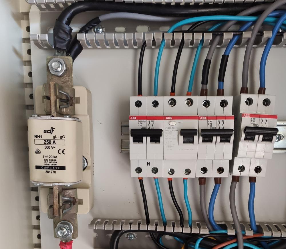

tengo una instalación desde hace 14 años que se ha aprovechado bien, que tiene:
Regulador Xantrex C40
Inversor Victron Phoenix multiplus 12V 1600w 70ª
Bateria 12V: 6 TAB OPzS 600 600Ah C10 (densidad en clara bajada, aguantan pero poco)
4 paneles : 2 Solarworld Sunmodule Plus SW150 VOC 22,5 V 8,81A
2 Isofoton IS 170/12 VOC 21,9 V 9,36A (Funcionan pero uno tiene el cristal hecho añicos por un golpe)
Generador de apoyo
Protecciones en la foto: De derecha a izquierda continua-alterna-
Archivo adjunto 27066
La vivienda es de uso fines de semana puentes y vacaciones para 4 personas.
En su momento no puse mucha placa por estar aislada y entonces costaban mucho mas dinero.
Me planteo renovarla y mejorarla ya que en ocasiones se queda justilla. Con algo como esto:
Victron Multiplus 24V 3000VA 70+16A
Regulador MPPT Blue Solar 150V 60A VICTRON
12 x Batería Solar OPzS 739Ah c10
4 Panel JA Solar 460W 24V Monocristalino PERC
Os consulto si os parece equilibrado y sobre todo si me sirve la caja de protecciones que se ve en la foto o debería cambiar algo.
Muchas gracias de antemano
Re: Renovación de instalación
hola, deberias actualizarla, pero podras aprovechar cosas,no veo la toma de tierra, y puedes añadir el elemento de sobretensiones transsitorias , y ese peazo de fusible lo pondria en caja aparte cerrada,para evitar contactos accidentales, en general una reorganizacion de todo aprovechando ,tambien tendras que rev¡sar las secciones de los cables si cambias inversor y baterias.
seguro que a alguien se le ocurren mas cosas
Gracias por tu aportación
En su momento, como cliente con conocimiento justo, confié en el diseño del instalador hace 13 o 14 años
Sobre la toma de tierra me has hecho pensar, la instalación está conectada a la vivienda a través de un enchufe y con el criterio del instalador de que es válida la toma de tierra de la vivienda ¿es correcto?
Y de los cables, si se aumenta el voltaje a 24v la sección debería ser válida ¿es asi?
Lo que no tengo claro es las protecciones si pongo 4 paneles como los siguientes: ¿quedarian escasas las C40?
Intensidad a máxima potencia (IMPP): 10,92A
Intensidad en cortocircuito (ISC): 11,45A
Gracias de nuevo

Porque no te planteas pasar a Litio ya que vas hacer todo de 0.
Auqnue si te duraron esas baterias 14 años alomejor no es mala idea seguir con plomo.

Mi equipo a renovar es (muy parecido al de fjcanchez) el siguiente:
4 paneles fotovoltaicos: (Policristalino 125W 12V) 125W + Dos placas (Luxor LX140P) 140W. Total 6 placas = 780 W instalados. Todas conectadas en paralelo. Orientación Sur.
Baterías instaladas: Hoppecke 7 OPZS C10 490 AH 2V
Regulador Xantrex C60 12/24V – XantC60
Inversor XP-COMPACT STUDER XPC 1400-12
Cables hacia baterías secciones (50 mm2)
Funcionando desde 2007 (15 años)
En un principio quería instalar el inversor que indica fjcanchez, el Victron Multiplus 24V 3000VA directamente a los paneles solares (sin baterías) para consumo directo (durante el día, se entiende) pero no sé si se puede y esa es mi 1ª duda.
Además dejaría el antiguo inversor y baterías para la noche (por seguir dándole uso).
2ª duda: de comprar nuevas baterías no sé si comprar otras de plomo o pasar a las de litio como ha apuntado css_fran.
Gracias por vuestras respuestas.

como veo el hilo muy parado voy a intentar contestar tus preguntas pero ten en cuenta que solo soy un aficionado en esto y mejor que busques después otras opiniones más expertas.
Respecto a la toma de tierra: yo tengo como tú, solo toma de tierra de la vivienda y no del sistema de FV. Leí, cuando lo monté, que era conveniente colocarla (por si cae algún rayo y así desviar la electricidad del rayo para no estropear el sistema) pero también leí lo contrario ya que argumentaban que la estructura metálica de los paneles podían atraer los rayos teniendo la toma de tierra. Decidí no colocarla y sin problemas en 15 años a pesar de todas las tormentas que ha habido desde entonces.
La sección de los cables: creo que los cables que has colocado con 12V te sirven perfectamente para los 24V ya que circulará la mitad de intensidad y aunque aumentes la potencia al doble se verá compensada.
Respecto al regulador: según esta calculadora de reguladores (poniendo tus datos) te haría falta el C80.
https://www.monsolar.com/calculadora-regulador-solar
Espero que te sirva pero busca otras opiniones.
