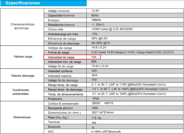

Buenas, tengo un quebradero de cabeza con un cambio que quiero hacer en una bateria de gel por una de litio, las de gel las controlo muy bien, pero estas de litio LIFePo4 me esta dando quebraderos de cabeza y aun ni la he comprado, a ver si me echais una mano y me sacais de dudas.
Resulta que en la ficha tecnica pone intensidad de carga 30A e Intensidad maxima de carga 50A
Y me esta volviendo tarumba, eso quiere decir que lo minimo que le puedo aportar para que empiece a cargar son 30 amperios y lo maximo 50 amperios?
Porque si es asi no veo la manera de poder cargarla con 2 paneles solares de 400w 13a IMP ni en paralelo siquiera.
Un saludo y gracias por sacarme de dudas.
Aqui las especificaciones de la bateria caprichosa.
Archivo adjunto 27054

eso es la intensidad de carga habitual, puedes cargar lo que quieras o lo que puedas, desde la app podrás limitar la carga si quieres para no pasarte cuando los paneles estén a tope de rendimiento

Si quieres que te duren estas baterias, tendrias que cargar a 30A. (limitar el regulador a 30A max)
El "50A" lo veo demasiado.
Si es menos, no pasa nada, pero con 2 placas de 400w, si es una bateria de 12,8v, seria demasiado.
Re: Intensidad de carga de baterias de litio
30A es lo recomendado aunque no solo lo recomendado. Es tambien el valor al que se garantizan las otras prestaciones. No significa que cargar a 40A vaya a pasar algo, pero el resto de especificaciones no estan garantizadas.
50A es lo maximo para evitar que se empiecen a dañar o haya un riesgo serio.
Respuesta corta, limite a 30A i te quitas de lios.

Comprendo comprendo, gracias Briko y Pidjey, por lo que decis, estan mal redactadas o traducidas las especificaciones e induce a confusion, porque con poner limite de carga recomendado 30A y limite de carga maximo 50A se ahorraria la confusion, por lo menos en mi caso.
En ese caso ni siquiera tengo que limitar a 30A la carga de la bateria porque el propio regulador es de 30A y los paneles tenia pensado ponerlos en serie.
Muchas gracias.
